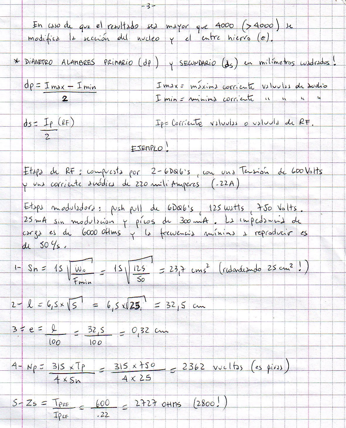

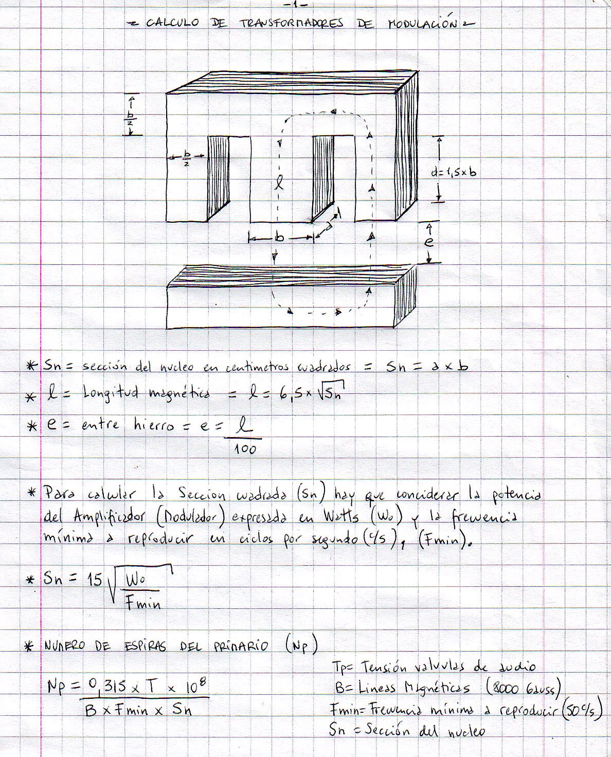

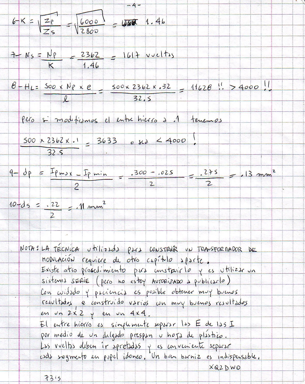

Han pasado los años y parece inverosimil que en este tiempo actual aparesca un capítulo dedicado a calcular un Transformador de Modulación, en tiempos en que la Modulación por Ancho de Pulsos (PWM) pareciera sobrepasar en mucho el engorroso problema de construir un Transformador para lograr Modulación de Alto Nivel. No obstante, nunca es tarde y existe todavía una gran cantidad de Aficionados interesados en recontruir, o sentir el gusto, de emitir con este sistema. Para Todos Los Locos por el AM, que aun escudriñan los "misterios" de la radio, va dedicado este resumen. (para agrandar la imagen, haga clic sobre la foto).
