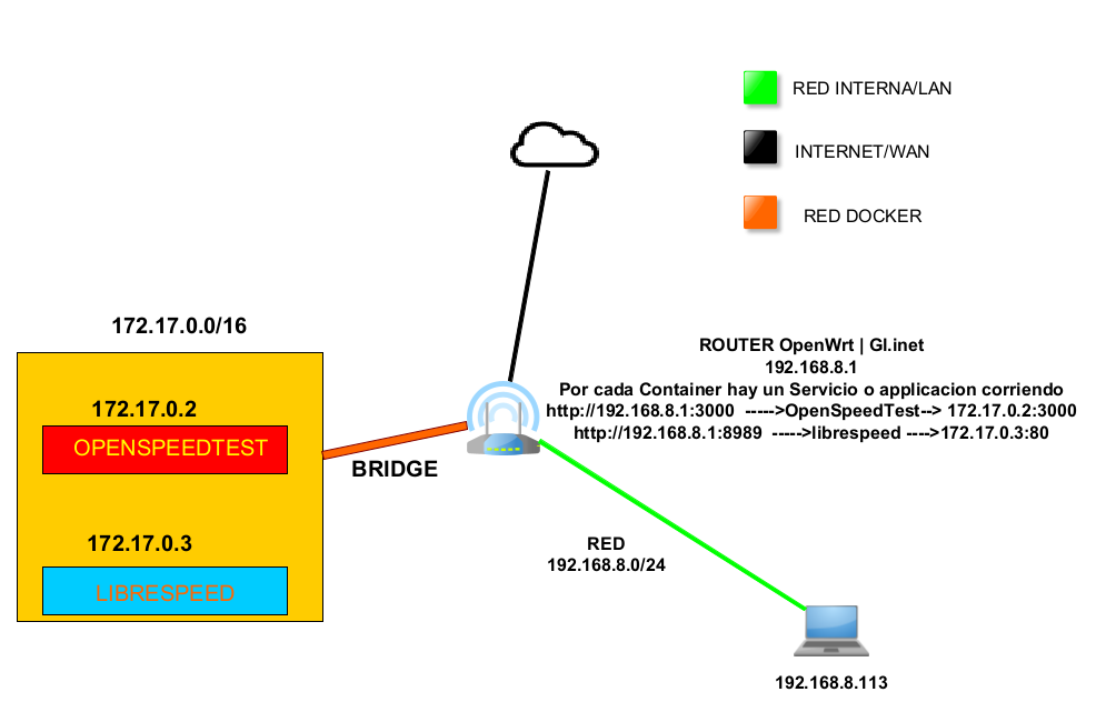

En el siguiente video te mostrare como configurar docker en OpenWrt y usar contenedores. El equipo en cuestion es un Brume 2 GL-MT2500 de la marca de gl.inet. En este tutorial vamos analizar y entender conceptos tales como imagenes, volumenes y como puntear redes. Se desplegarán aplicaciones dentro de contenedores de software. No confundir el concepto con máquinas virtuales.

COMANDOS USADOS
opkg update
opkg install docker dockerd luci-app-dockerman curl
uci set network.@device[-1].bridge_empty='1'
uci -q del network.docker.auto
uci add firewall forwarding
uci set firewall.@forwarding[-1].src=docker
uci set firewall.@forwarding[-1].dest=lan
uci set firewall.@forwarding[-1].dest=docker
uci set firewall.@forwarding[-1].src=lan
uci commit
docker version
sudo docker run --restart=unless-stopped --name openspeedtest -d -p 3000:3000 -p 3001:3001 openspeedtest/latest
curl --head http://172.17.0.2:3000
docker pull linuxserver/librespeed
docker pull linuxserver/librespeed:5.4.1
