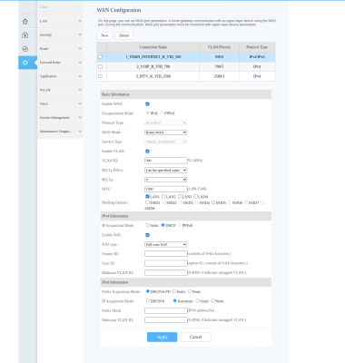

Ademas configure IPV6 y tengo una duda, en la configuracion tengo 4 LAN para seleccionar, solo puse LAN1 y tengo ipv6 en todos los puertos.si seleciono  LAN2 es para crear una subred?
