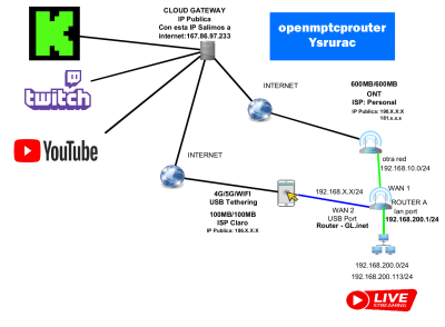

En el siguiente vídeo estaremos instalado este firmware modificado de OpenWrt en un router físico. Este tipo de laboratorio y de testing nos permite las ventajas de tener este tipo de configuración que nos garantiza una buena entrada y salida a internet, lo que nos ayuda a evitar cualquier tipo de corte. Simplemente sirve para agregar realmente múltiples conexiones de Internet. Recomiendo mirar los vídeos que señalo en el tutorial para poder comprender. Ideal para contextos de transmisión de Streaming y cualquier otro tipo de transmisión de datos que asi lo requiera

Aggregation : Unir (Bonding) conexiones para agregar realmente el ancho de banda de hasta 8 conexiones a Internet con diferentes características (Fibra, ADSL, VDSL, 4G, 5G, Satelital StarLink, HFC entre otros).
Failover: Siempre activo con conexión y conmutación por error del servidor
Security: Todos los datos entre el enrutador y la parte del servidor están encriptados de manera predeterminada y pueden ofuscarse.
