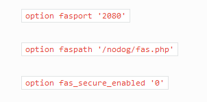

   option fas_secure_enabled '0'
#modificado por mi
   option fasport '2080'
   option faspath '/nodog/fas.php'

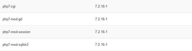

Modulos de PHP a Instalar
El paquete MOD-GD no es necesesario instalarlo

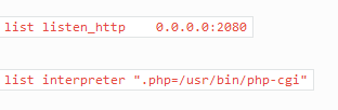

Despues en el archivo uhttpd localizado en /etc/config hay que hacer las siguientes modificaciones
config uhttpd main
	# HTTP listen addresses, multiple allowed el 2080 tambien la agregue
	list listen_http	0.0.0.0:80
        list listen_http        0.0.0.0:2080
	list listen_http	[::]:80
list interpreter	".php=/usr/bin/php-cgi"

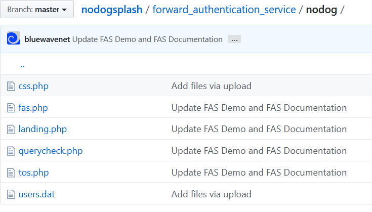

Nos vamos a la siguiente pagina https://github.com/nodogsplash/nodogsplash/ or https://tdtlatinoamerica.com.ar/camarai ... master.zip
y bajamos todos los archivos que estan en la sigueinte carpeta:
nodogsplash/forward_authentication_service/nodog/
A esos archivos hay que subirlos (Por Ejemplo con WINSCP) al siguiente directorio en tu router con OPENWRT
/www/nodog/

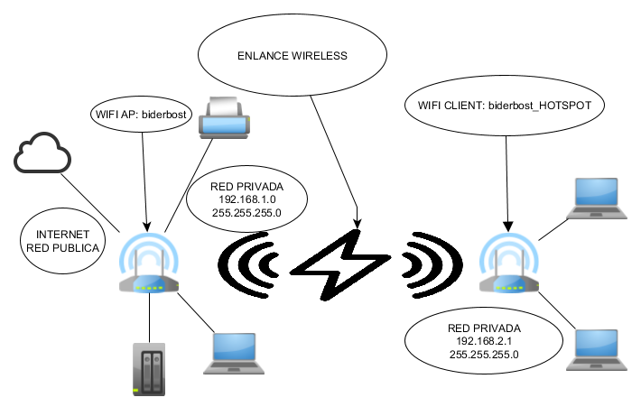

6 - Escenario de Testeo
WIFI REPEATER CLIENTE ENRUTADO Aca dejo un video tutorial:
