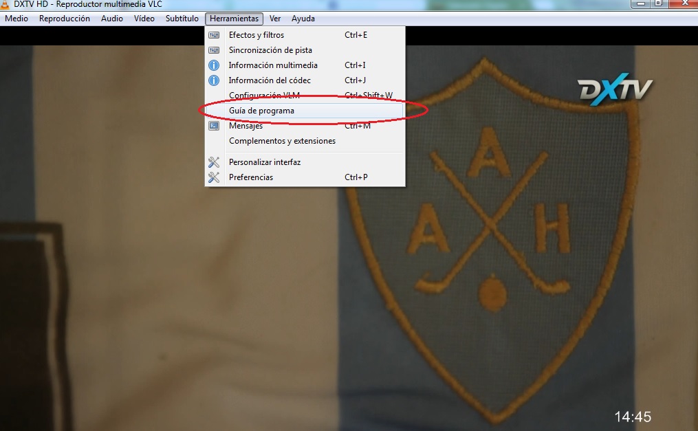

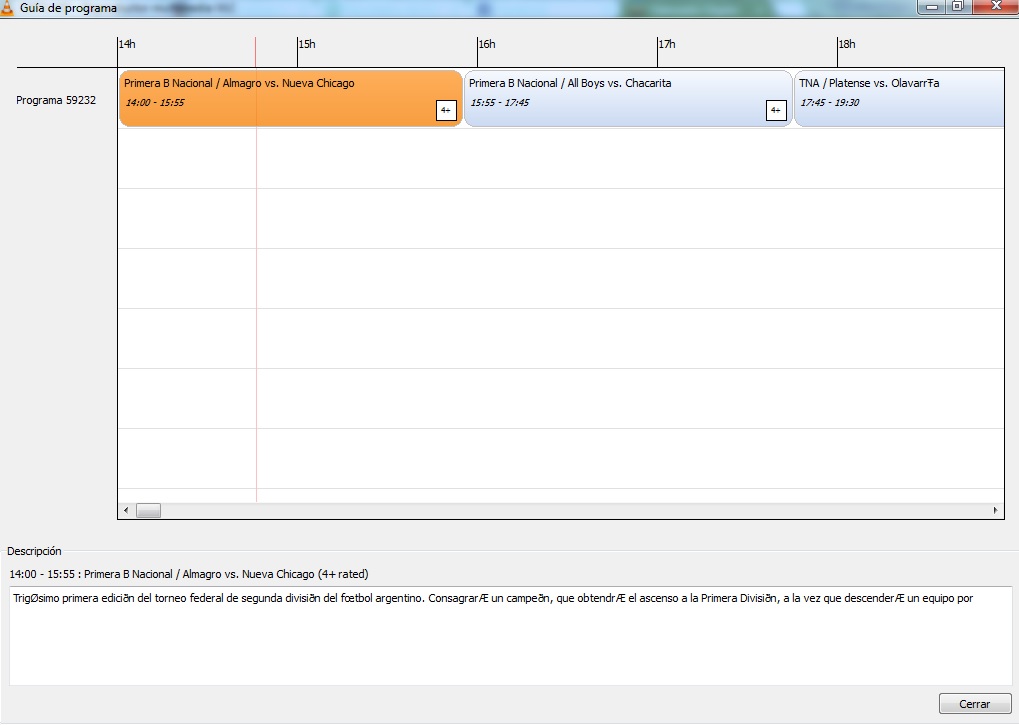

Hola, les hago una consulta..
Estoy mirando la TDA por el reproductor VLC..
Encontré que tiene la opción de ver la guía de programación, pero resulta que esta adelantada 3 horas..
Les adjunto 2 fotos.. ese partido ue figura que empieza a las 14hs. En realidad empieza a las 17hs.
Alguien sabe como puedo ajustarla al horario normal ?? :? :?

Es un error del VLC. No corrige el huso horario y lo toma mal. Por lo que he visto no hay forma de arreglar la EPG en el VLC.
