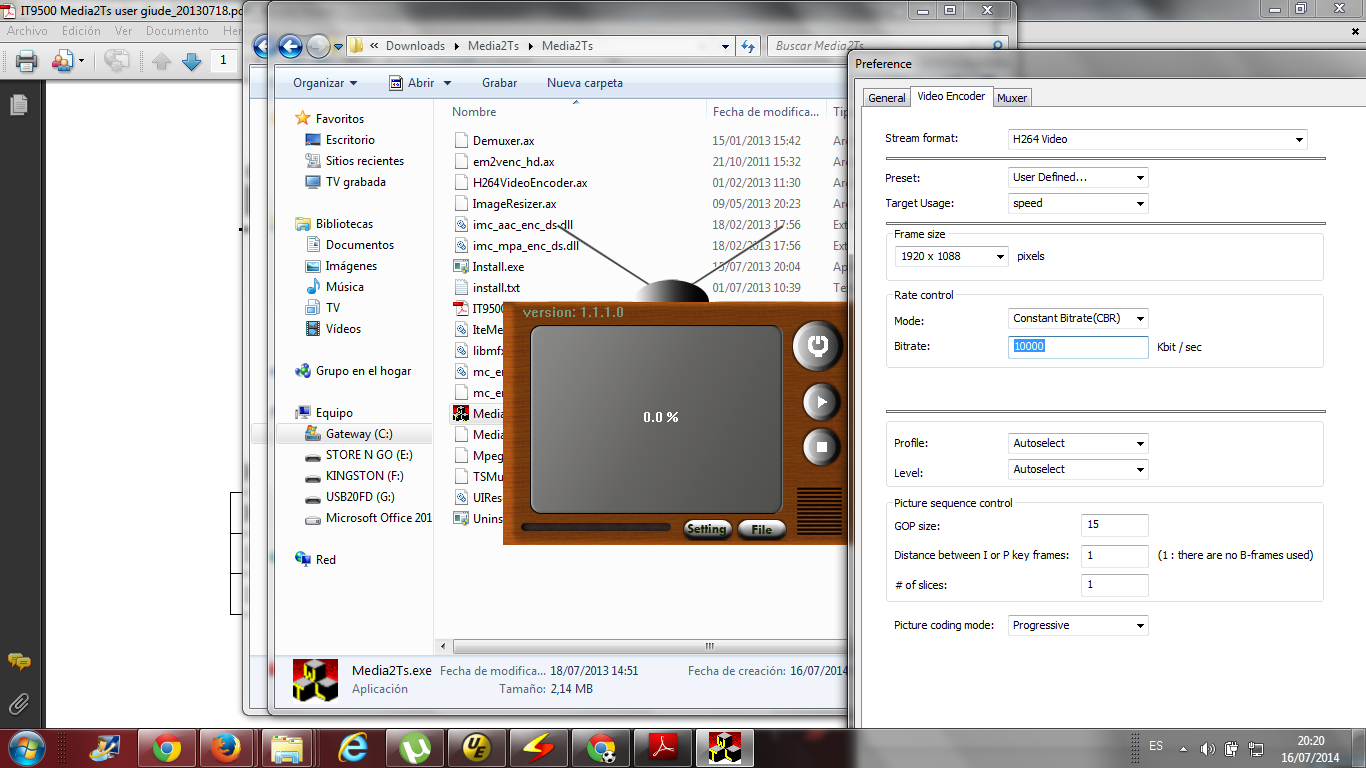

encontré esta página con varias aplicaciones ej: Media2Ts, PC2TV,Tsplayer etc. que pueden ser útiles

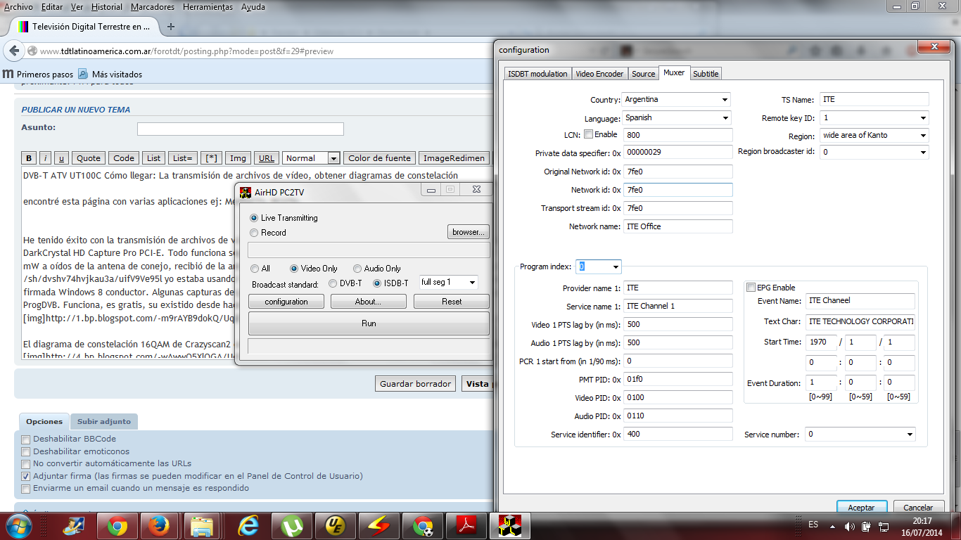

DVB-T ATV ​​UT100C Cómo llegar: La transmisión de archivos de vídeo, obtener diagramas de constelación
He tenido éxito con la transmisión de archivos de vídeo, tanto de ensayo y unos HDMI he capturados fuera de mi cámara de vídeo a través de una tarjeta de Avermedia DarkCrystal HD Capture Pro PCI-E. Todo funciona según lo previsto en la frecuencia de imagen máxima. El UT100C funciona bien con archivos, incluso Full HD. Dongle a 1 mW a oídos de la antena de conejo, recibió de la antena de la casa principal de TV. Hay un nuevo software para la UT100C en https://www.dropbox.com/sh/dvshv74hvjkau3a/uifV9Ve95l yo estaba usando Windows 8, pero cambié de nuevo a Windows 7. No está seguro de lo que hace mucha diferencia ya que ahora hay una firmada Windows 8 conductor. Algunas capturas de pantalla del receptor: Las Características de la imagen y de canal en 16QAM. Software del receptor de televisión es ProgDVB. Funciona, es gratis, su existido desde hace mucho tiempo.
El diagrama de constelación 16QAM de Crazyscan2 con TBS 6220. (Creo que esto es muy limpio! Alabado crazycat69!)
Re-transmisión en 64QAM según la norma DVB-T de Australia.
http://4.bp.blogspot.com/-QlnQhUShiNc/U ... apture.JPG
En el lado transmisor, los parámetros de modulación, mientras que TSPlayer se está ejecutando. Se reproduce archivos en un bucle que es muy útil para las pruebas.
