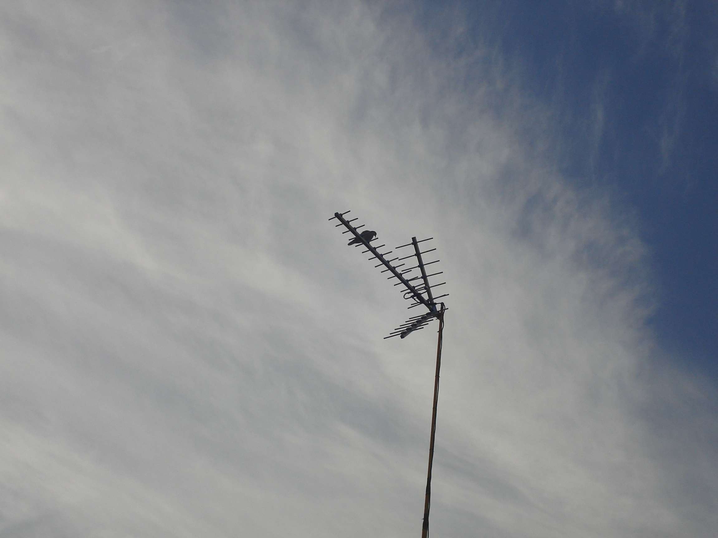

Antena con paloma incluida 005.jpg (77.86 KiB) Visto 5190 veces
Noticias frescas sobre el Coradir 1000D :
Trasladado el mismo al depto. de mi hijo en Villa Urquiza, y conectado con la antenita interna del mismo, no sólo que funciona perfectamente, sino que además captó muchos más canales que el sintonizador incorporado del Tv Led Samsung ! :D
Como dice el refrán, " una de cal y una de arena " , ahora hay que subir al techo, bajar la antena, y arreglar la misma. :twisted:
( seguramente vendrá la mano por el lado de las cagadas de las palomas sobre las conexiones )

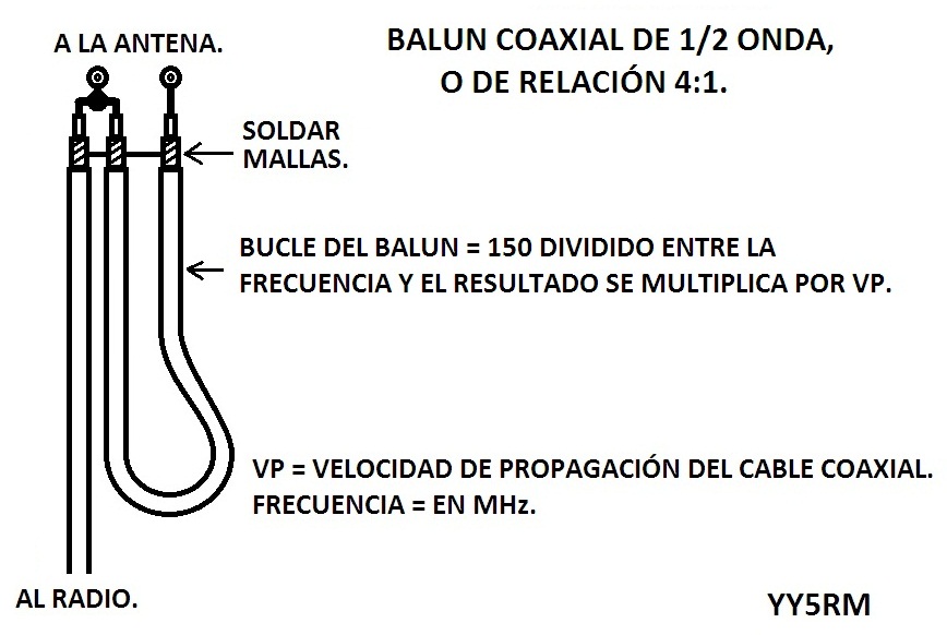

No se alcanza a ver, pero seguramente tiene de esos balunes que se compran en ferretería...Ya que la bajas y si te das maña, hacete uno de estos. Yo no tuve nunca mas problemas e incluso mejoro la recepción.
No hace falta que sueldes, conque los pongas a los tres en contacto suficiente. El largo del Bucle yo elijo hacerlo en la frecuencia del canal 36 (605 Mhz =12,5cm) multiplicandola por dos asi que el bucle de punta a punta tiene 25cm.
Justamente es el que tiene puesto, solamente tenga dos antenas...
