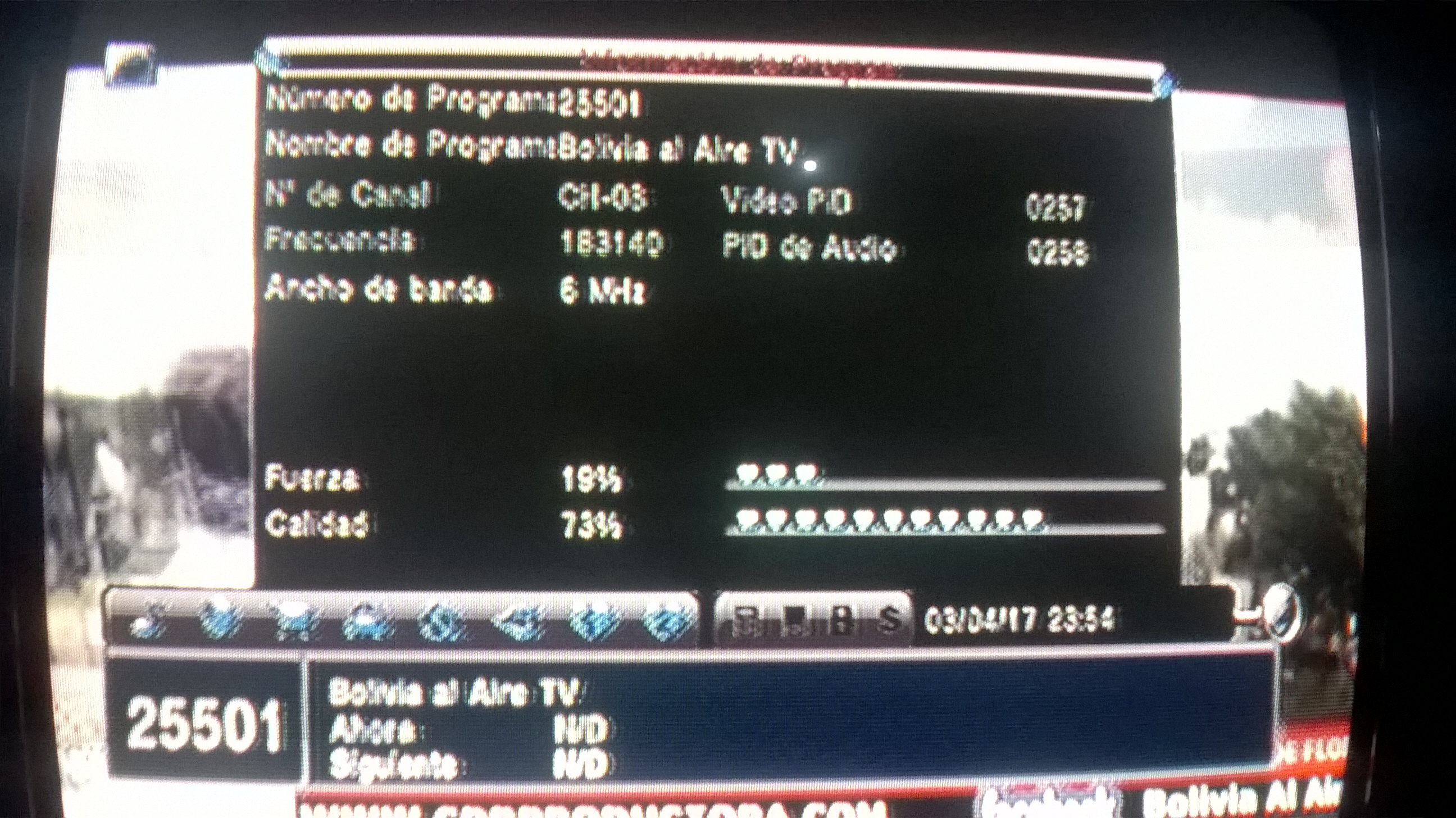

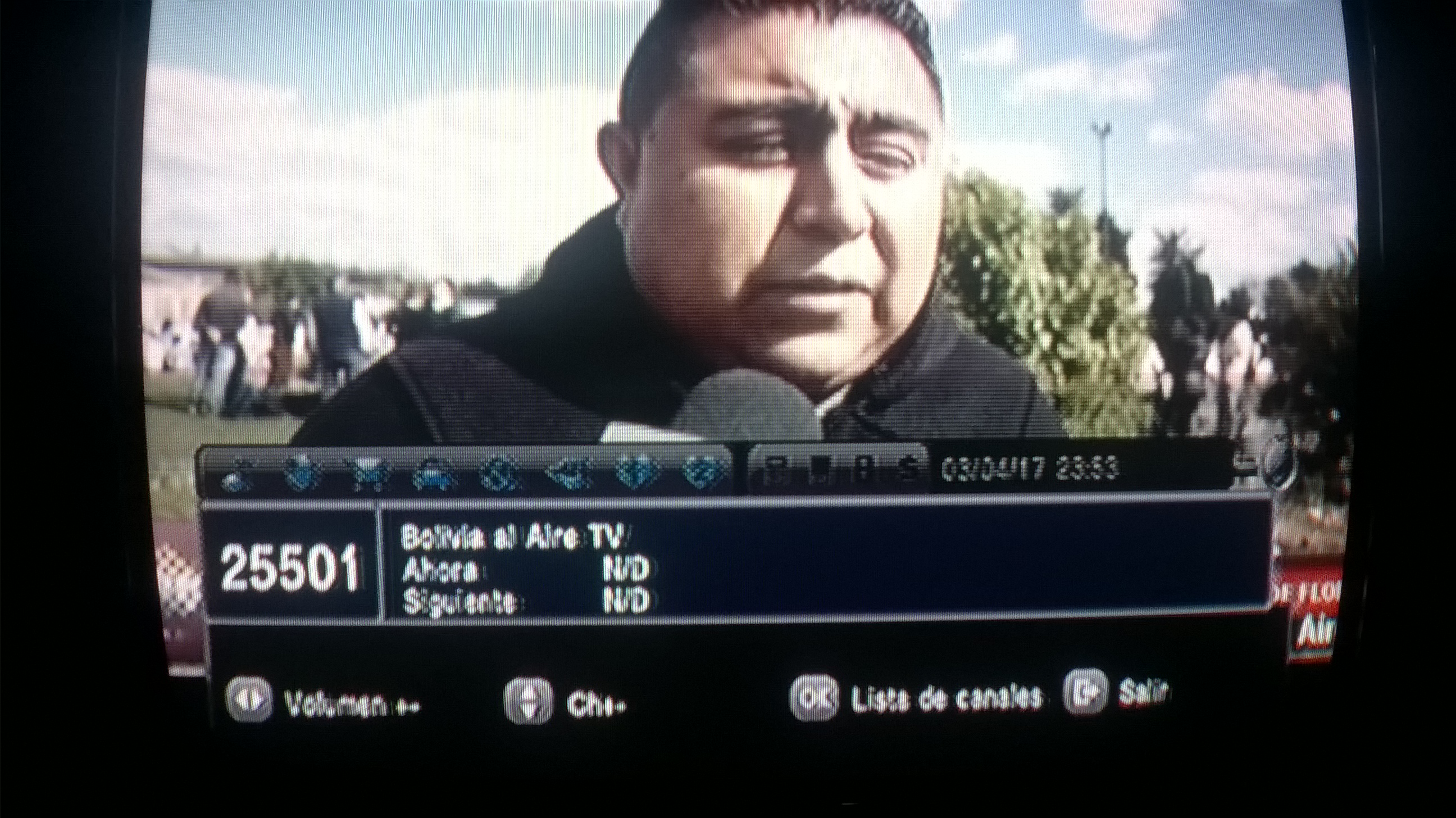

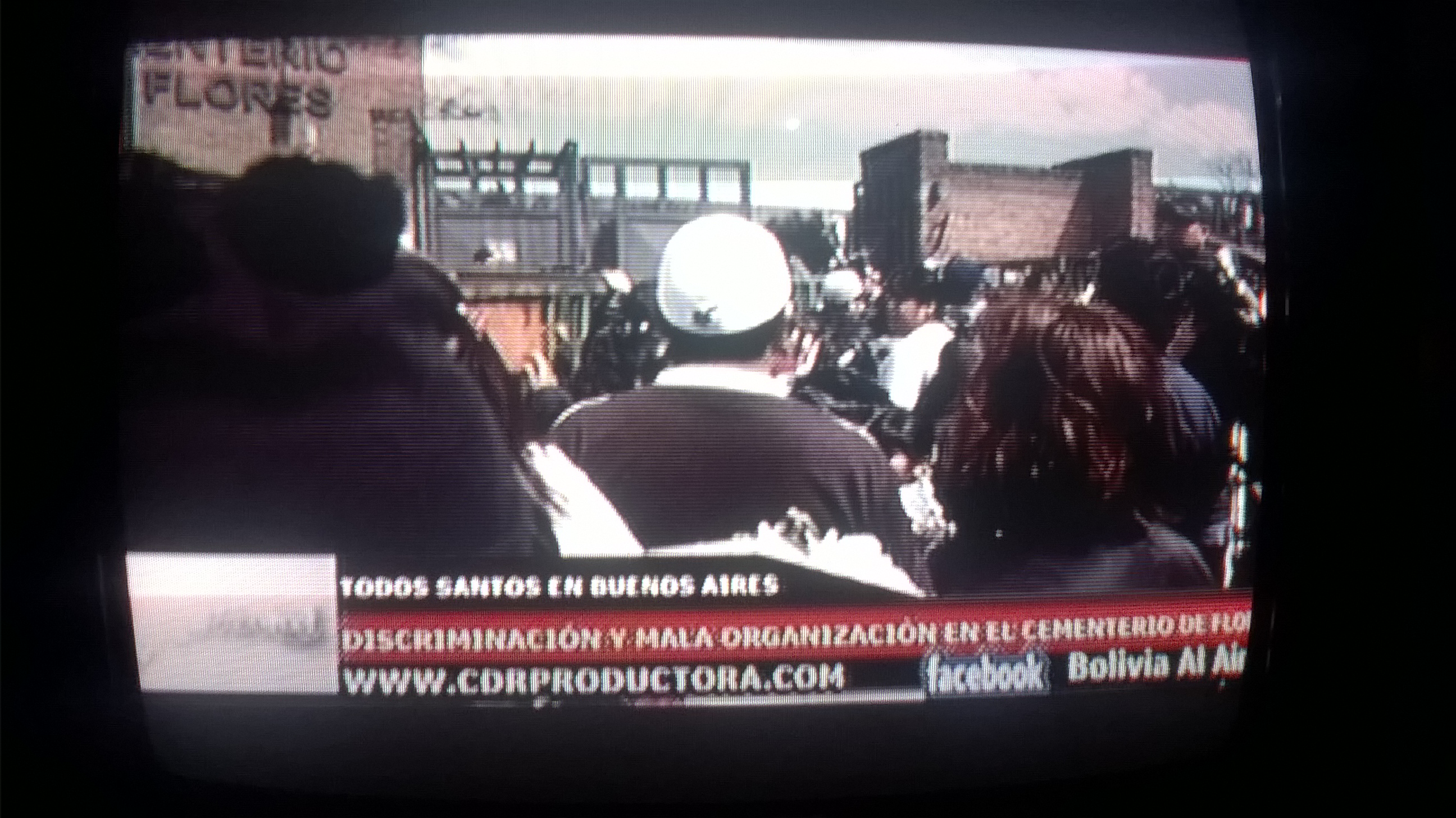

Resuelto el misterio muchachos. Se trata de este canal en VHF Digital (?) de la comunidad boliviana...
BOLIVIA AL AIRE TV

Pero a mí me toca esto se ve... :mrgreen:
Rubi Producciones · Hector Dario Magariños, Productor y Director de programas de Radio y TV en Rubi Producciones
Les pido por favor, que dejen libre el canal 8 porque están chocando con mi Canal 8 de La Matanza y mi gente no puede ver ninguno por interferencias. Busquen otra señal donde no perjudiquen a nadie.
Me gusta · Responder · 22 de febrero de 2016 8:56
http://boliviaalairetv.com/
