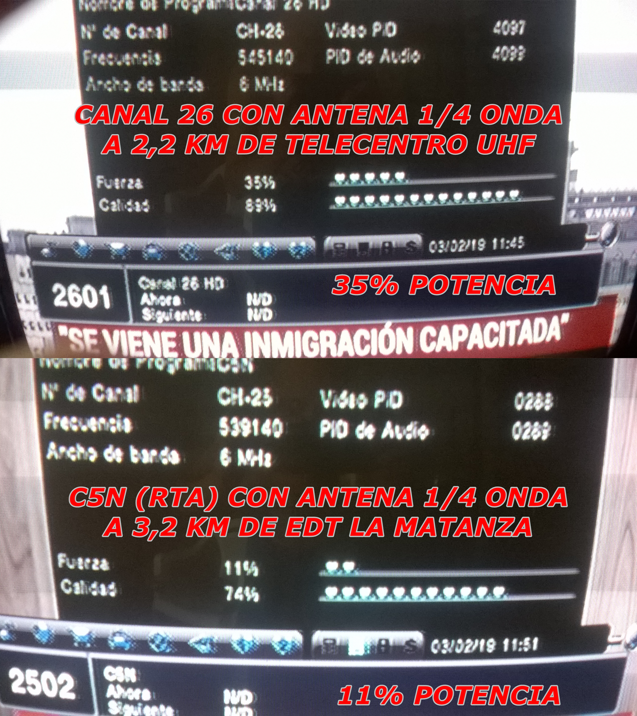

Se estaria confirmando la mudanza de Canal 26?
Asi es como lo recibo yo con la 1/4 de onda.
35% de potencia a 2,2 km de Telecentro UHF (Papelera Unionpel).
11% de potencia a 3,2 km de EDT La Matanza (Universidad de La Matanza).
No emitiria en red SFN ya que no se perciben las tipicas fallas de desincronismo, y ademas la señal baja al apuntar con antena externa hacia Torre Espacial (la habrían apagado).
Adjunto imagen con antena "palito".
Ixbick
