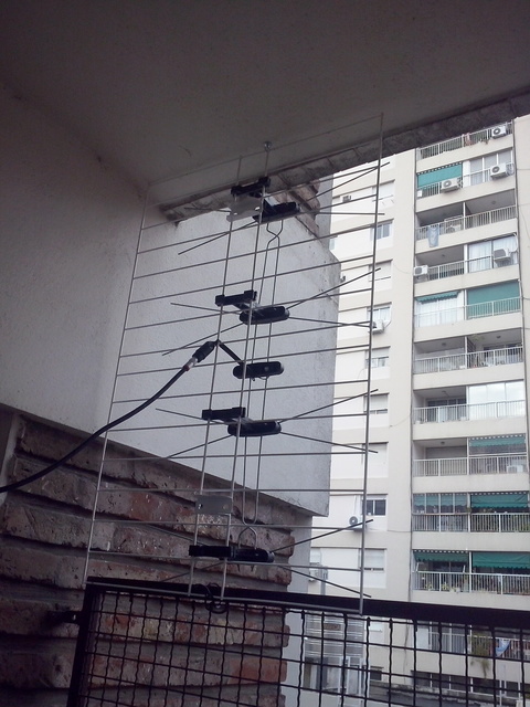

la 'parrilla' capta algo mejor, pero parece que el problema base hace que la recepción siga distando de ser optima o siquiera aceptable. Luego de muchas pruebas y amarguras me dí cuenta que las calidades de recepción de distintos canales varían según dónde pusiera la antena: en el lado norte del balcón capta mejor los canales bajos, mientras que en el sur logro arañar los canales altos, aunque los bajos no.
Imposibilitado prácticamente de andar moviendo la antena según el canal a ver, y antes de usarlas como perchas (ingeniería inversa), me dí cuenta que en una vieja instalación de cabletv había un divisor (triple para coaxil) que me permitiría instalar las 2 antenas simultaneamente, lo que quedó así:

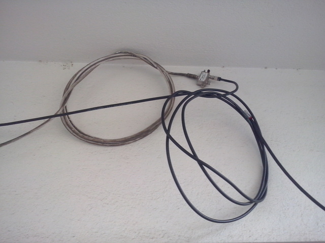

hiper sintético: mejoró el poner las 2 antenas, pero no como la suma individual de cada una de ellas (para ver al 100% los canales bajos tengo que sacarle el cable de la db4 como se vé en la foto del medio)
Alguien sabe si se puede optimizar algo más esta configuración que tengo instalada?
saludos
saludos

hola Driver 1. Es cierto, pareciera que las antenas no apuntan a ningún lado, pero creeme que están orientadas en la mejor receptibilidad disponible, c/u de ellas.
El punto es que la sumatoria de señales no es 'total' -pongámosle. Ayuda sumarlas, pero la yagi recepciona mejor sus canales mas 'fuertes' si es que está sola, pero si tiene la db4 conectada los canales bajos no se ven tan bien (por eso saco el cable de la db4 para q la yagi entregue todo lo que hay).
Por donde 'entran' las 2 antenas en el divisor dice "-3db" ambas, y la salida única no dice nada. Existen distintos tipos de divisores, o alguna otra cosa para mejorar la recepción? Se justifica seguir intentando sacar agua de las piedras o mejor dedicarse a otra cosa?
