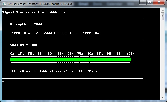

Por ejemplo el MUX del Canal 68 (850MHz) Tele 5:
Cuanto más alto es el valor de Strength (valor negativo, en este caso) más baja es la Intensidad de la señal. **El porcentaje de la Calidad de la señal es la medida importante y debe ser 100% = no hay errores**
Opción 6: introduciendo una frecuencia de un MUX y su ancho de banda (8MHz=8Mb/s en España) realiza una medida continua del Nivel de la señal, y te da su Calidad en una barra de porcentaje [con la tecla ESC salimos de la opción de medida continua]
Ejemplo: el MUX del Canal 68 (850MHz) Tele 5... medida continua de la Intensidad de la señal (Strength) con la medida mínima, media y máx.
Medida continua de la calidad de la señal con una barra de porcentaje y con la medida mínima, media y máx
Pulse cualquier tecla para poner fin a las estadísticas de la señal y volver al menú principal

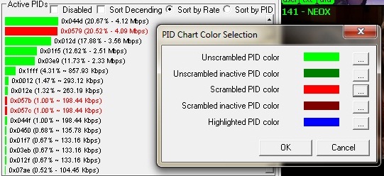

- En el centro: flujo del TS con los PID, y según su color:

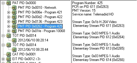

· PAT (Program Association Table): Su principal función es identificar cada uno de los servicios que forman el TS y asociarlo con el PID de los paquetes que transportan su correspondiente PMT
MUX Frecuencia 810.0 MHz: --> PMT PID 110 (=6e en Hexadecimal) Program 421 Telemadrid, PMT PID 210 (=d2 Hex) Program 422 La Otra.
http://1.bp.blogspot.com/-f2cHLR1Hdgo/U ... 00/PAT.jpg
Re: Medir la señal DVB-T
#17

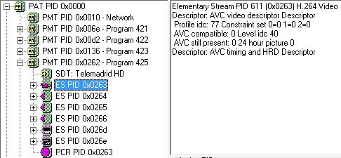

· PMT (Program Map Table):Cada servicio tiene una PMT que indica el PID de los paquetes de transporte en los que viajan los ESs que forman dicho servicio.
PMT PID 262Hex (=PID 611 decimal) Telemadrid HD --> PID 611 Video / PID 612 Audio / PID 613 Audio... Teletexto etc.
· Dentro del PMT PID va el ES PID: especificaciones del video, de los audios, de subtítulos, de teletexto... de la emisión del servicio (Program 425, PID 611 Video-->

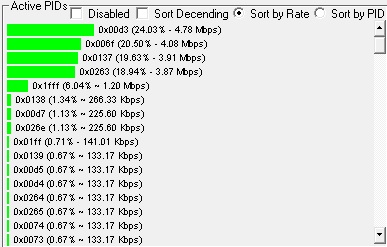

- En el centro de la pantalla nos salen los PID activos del Transport Stream:
En la imagen están ordenados por bitrate (sort by rate) con porcentaje por servicio o programa
#19
[Se pueden ordenar por PID, en orden descendente etc.]
Para saber la correspondencia entre el número de PID y el paquete de información que transporta podemos ver el listado de los PID activos:
- Podemos obtener la lista de PID activos: View --> PID List
- Cuadro Negro en la parte inferior derecha de la pantalla principal del TSReader: Información del uso de cada Tabla / Contadores de Errores / Bitrate del MUX

- PID cifrado, identificación de una emisora de TV que emite "encriptado":
En el ejemplo, se parte del PID 579 que sale en rojo (=Programa encriptado). Seleccionando el PAT vemos los distintos "números" de Programa y su Nombre, y con la PID List vemos la correspondencia entre el número de PID y el número de programa. En este caso la PID 579 (en Rojo) corresponde con AXN que, efectivamente, emite su señal "encriptada". Las PIDs en Rojo, 57b y 57c , son el Audio "encriptado" de AXN
- Ver los PIDs activos, con su número y porcentaje de ocupación de MUX:
TSReader-->_View-->_Chart-->_ActivePIDs
