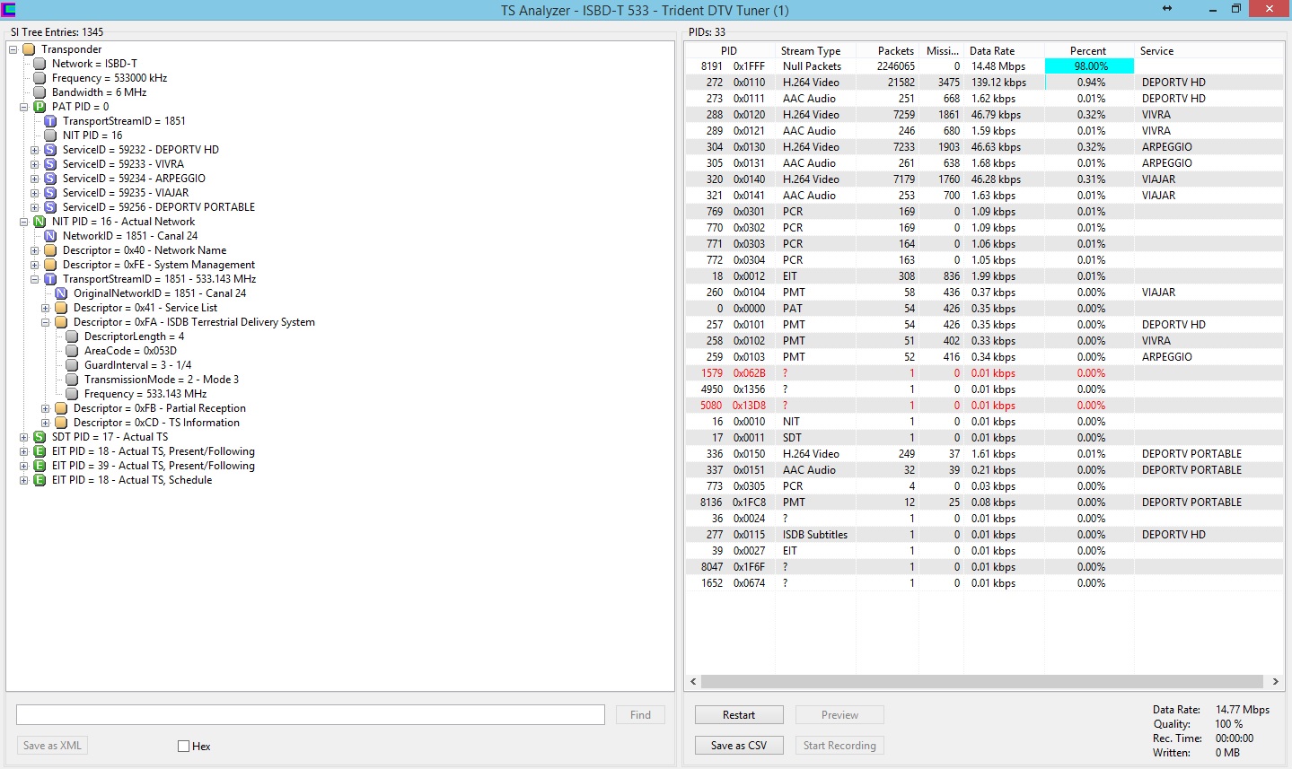

Canal 21 desde Montevideo este mediodía

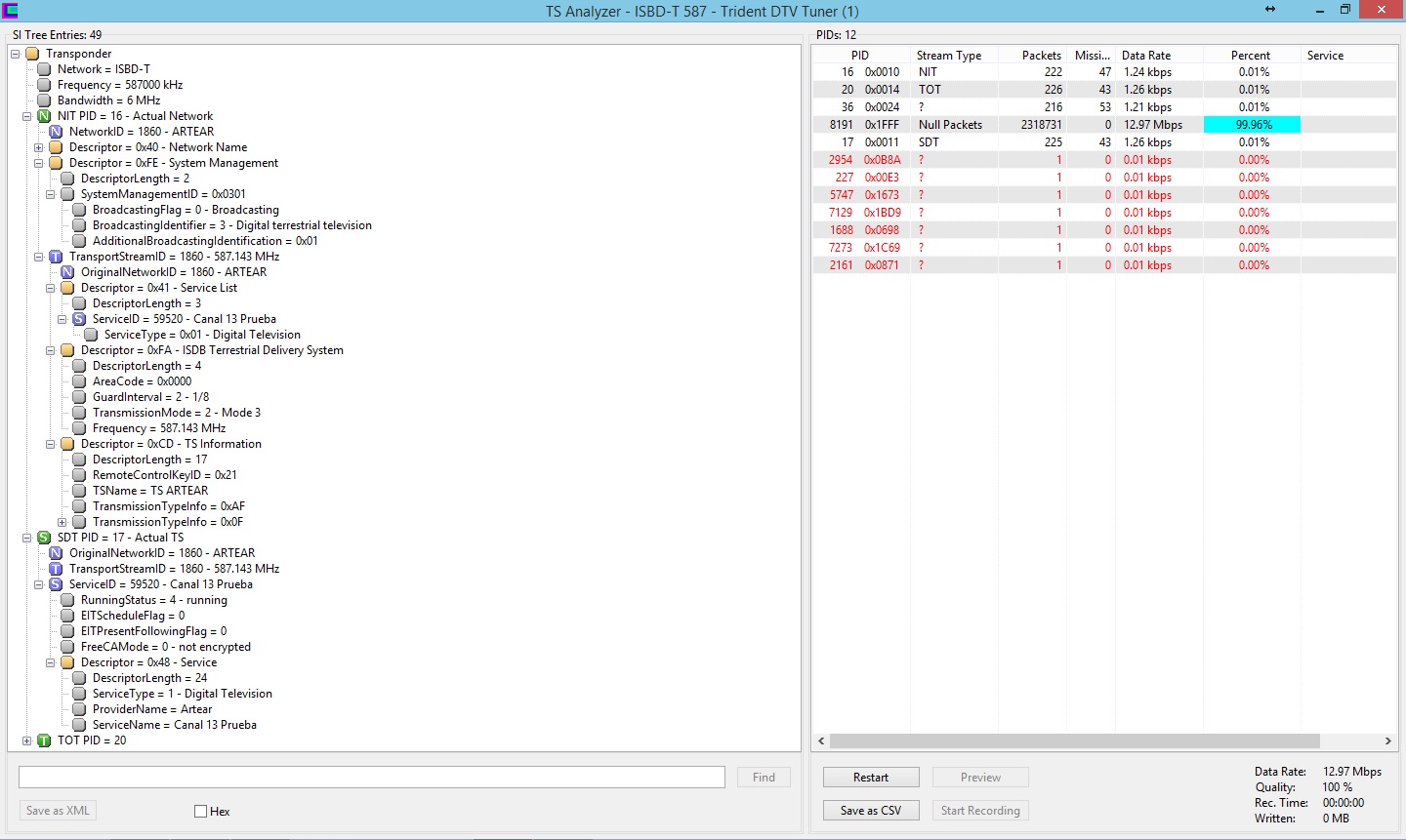

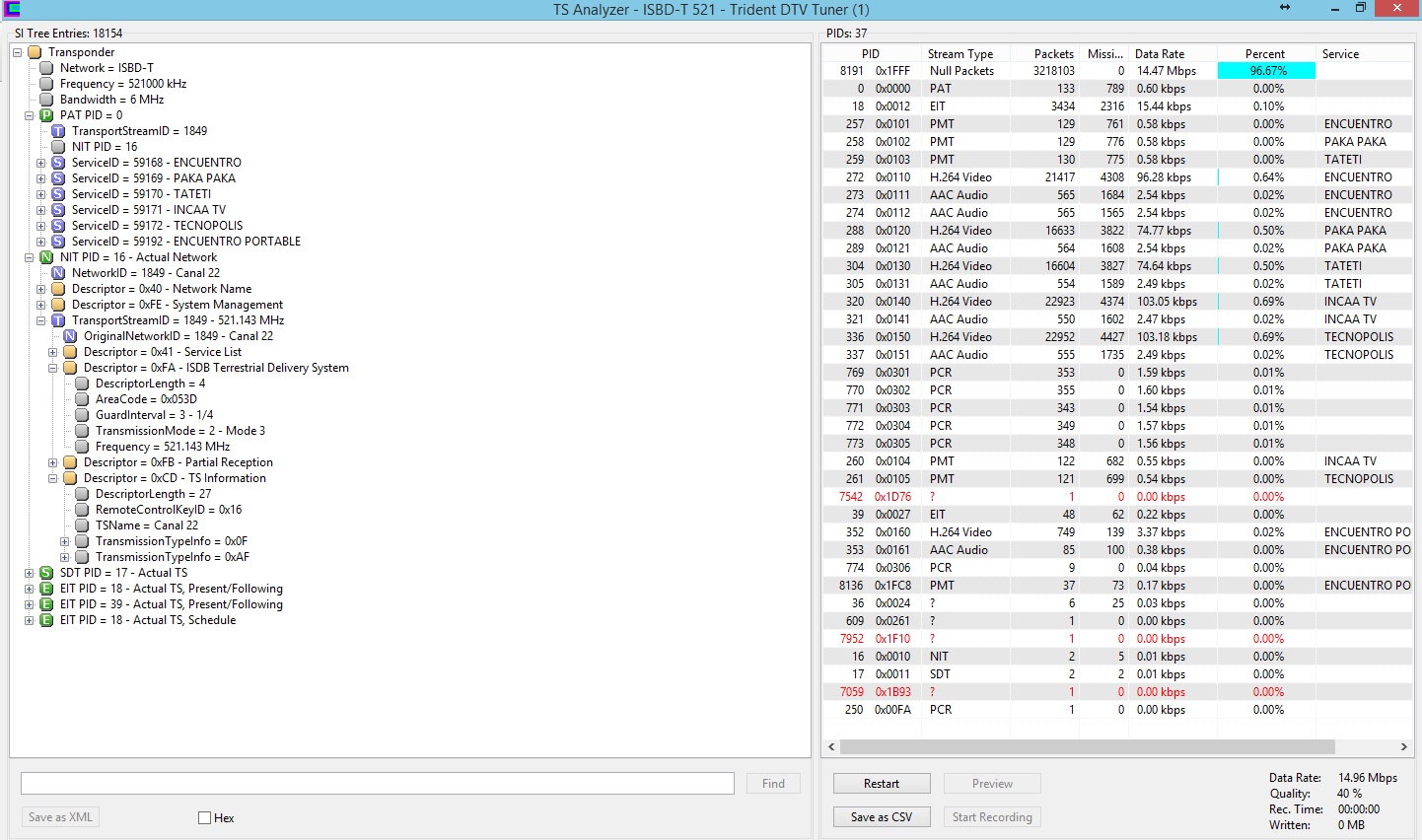

Reporte de Muxes al día de hoy:
El de canal 21 ya puse la imagen en un post aparte jaja.
Mux 22
Mux 24
Mux 25

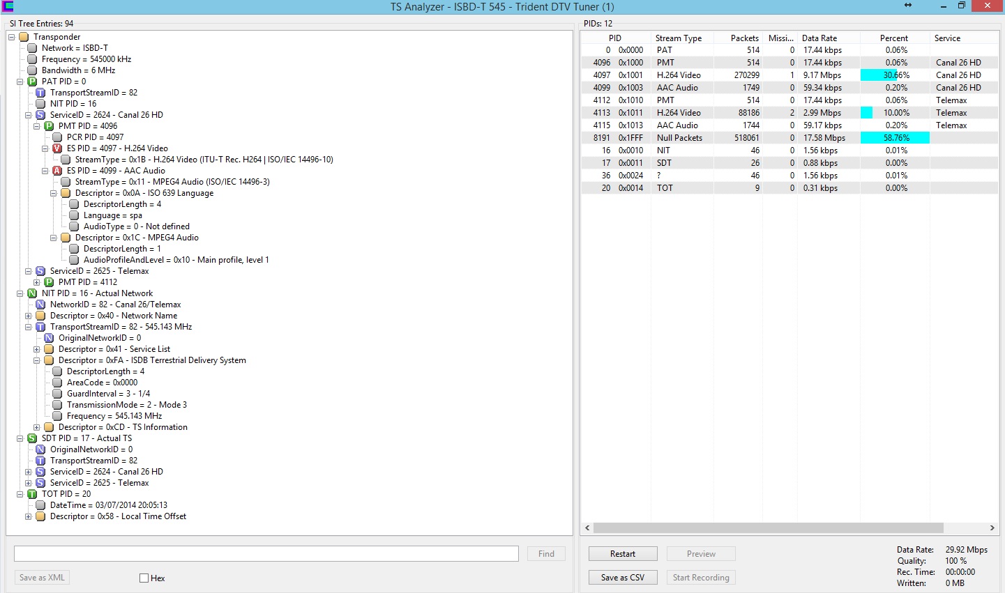

Mux 26
Mux 33
Mux 34

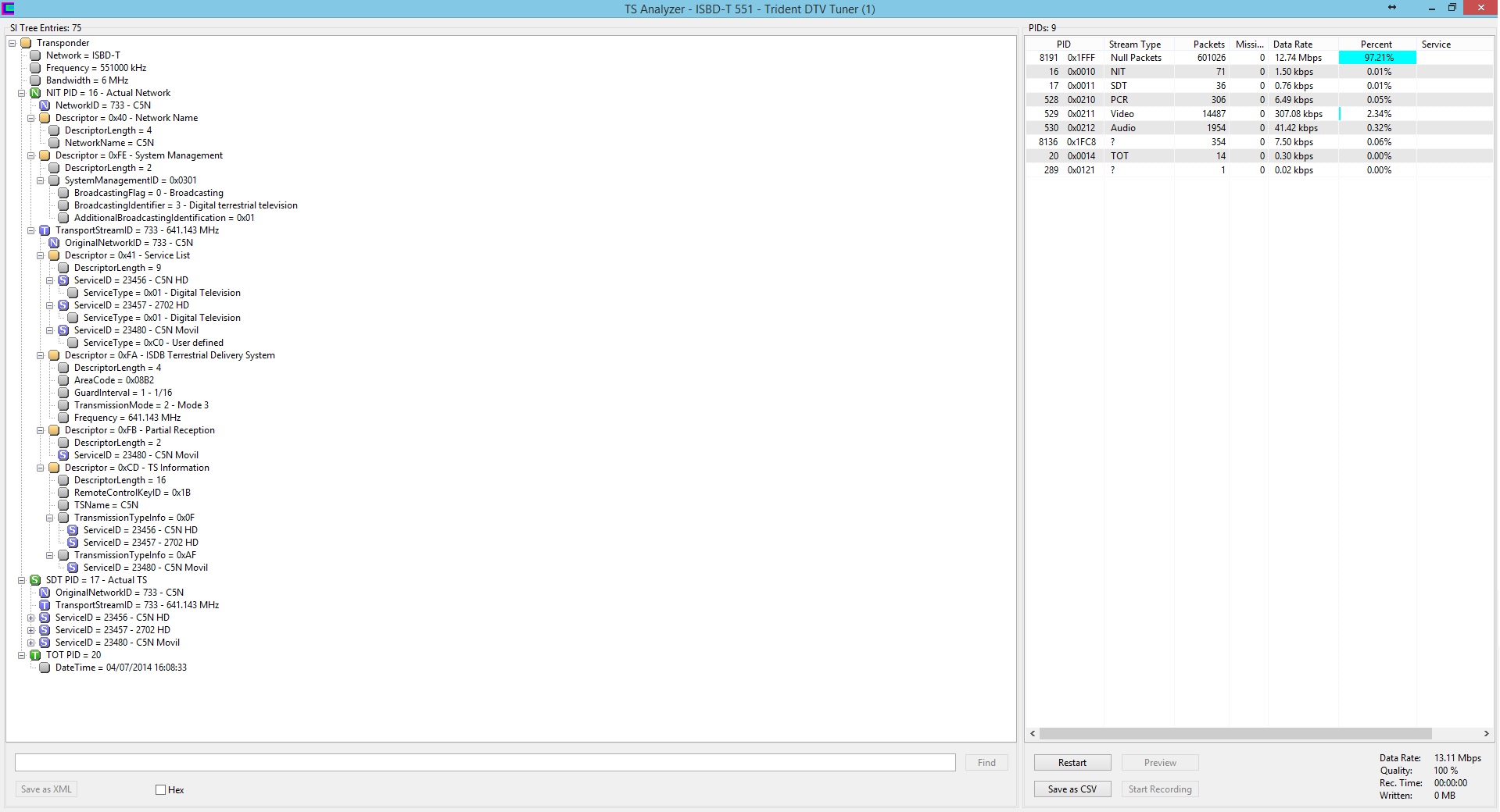

Mux 35
Mux 36
Mux 27

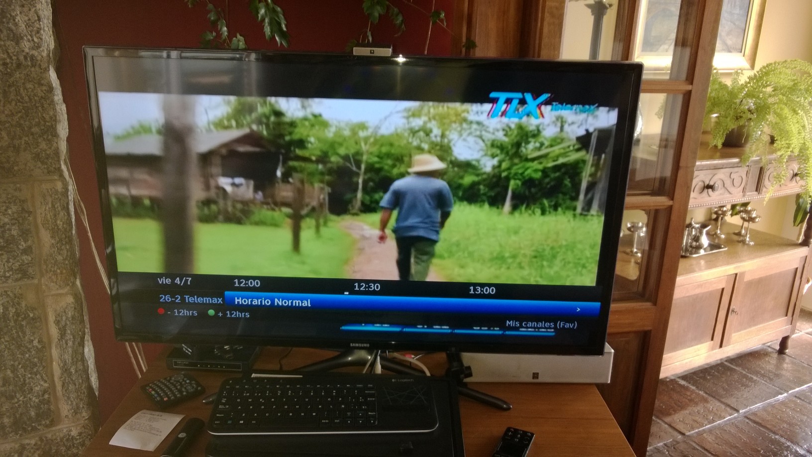

Hoy también tenemos muy buen día de propagación capto todos menos el 32 y algo que no me había occurrido nunca era que los captara el lhr26 de DTV que me captó 13 canales del 23 al 26 + los locales.
Re: DX en Uruguay
Publicado: 04 Jul 2014, 12:38
por z3r3lk
Telemax en deco lhr26 DTV
