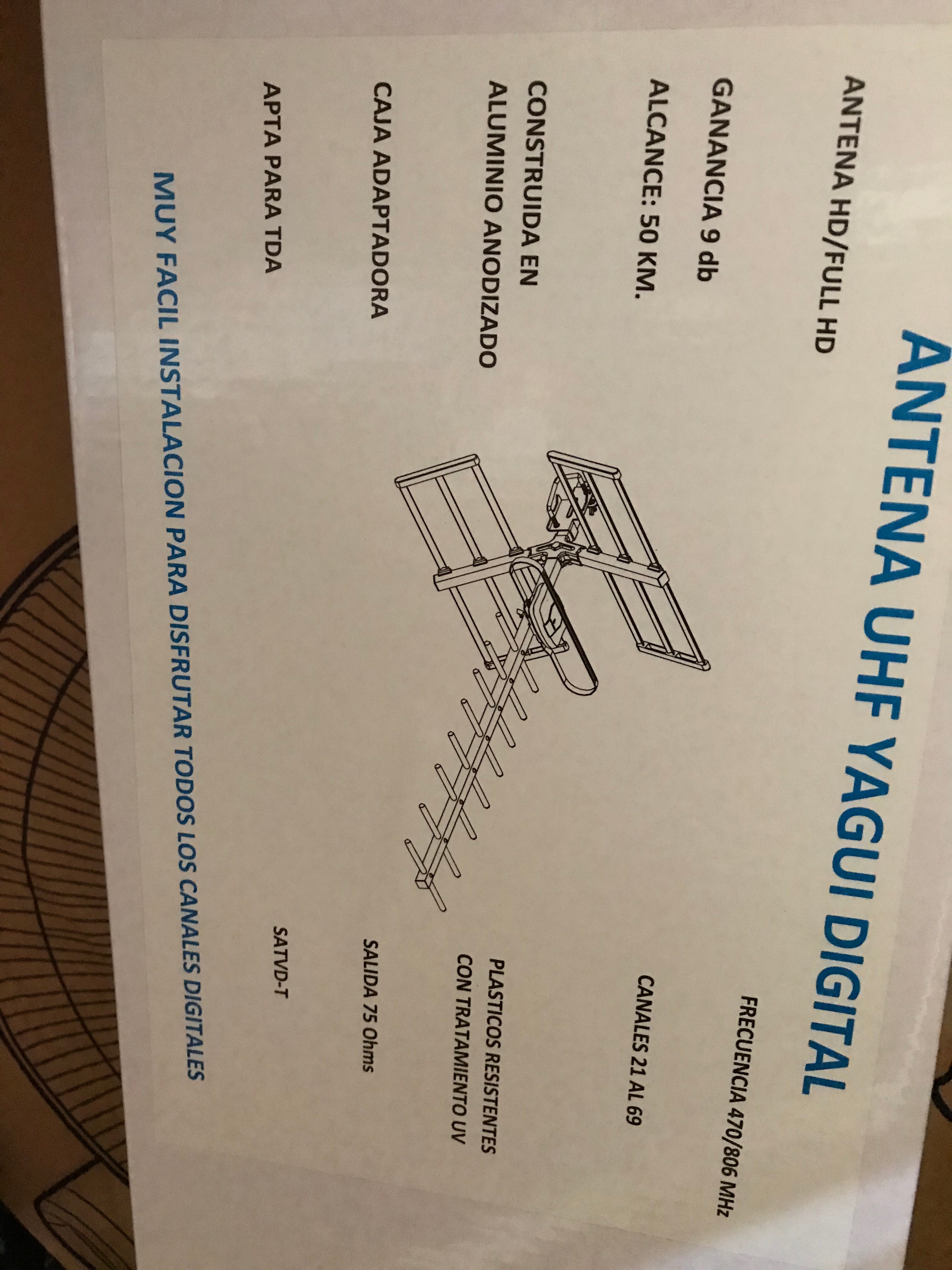

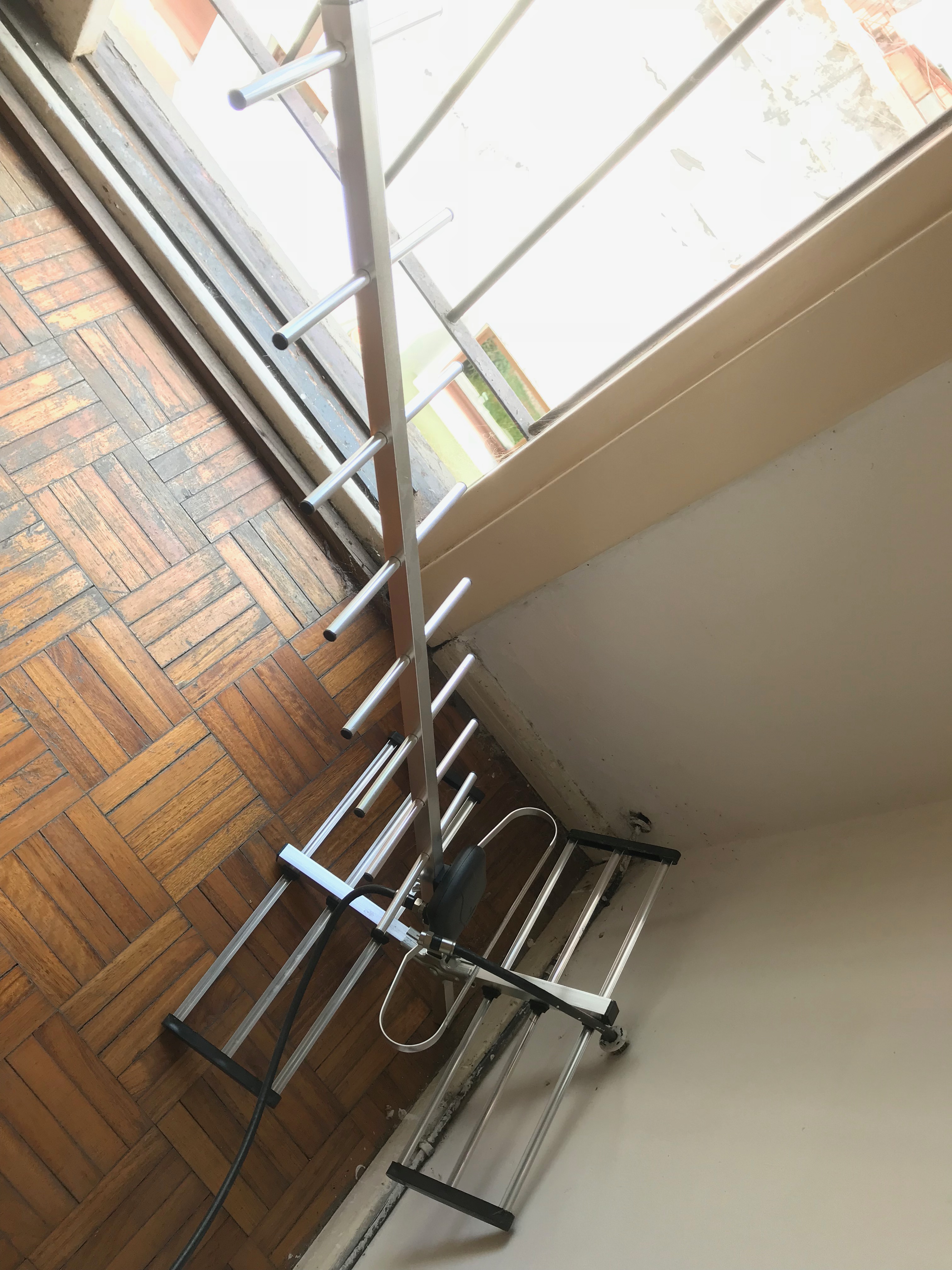

La antena es esta, pero si, estoy en un tercer piso, con muchas torres hacia el este, que supongo tapan la señal :|

Carlos escribió: 27 Ene 2018, 14:02 La antena es esta, pero si, estoy en un tercer piso, con muchas torres hacia el este, que supongo tapan la señal :|
Uh...Ese es el problema, los edificios...De casualidad no podes hacer tipo un "bracito" (como los mastiles en los que DirecTV pone la parabolica) para desde una ventana/balcon apuntar hacia el este en algun area despejada que te permita tomar señal? Porque al antena esa va bien, aunque es muy directiva (llegas a tomar el MUX 26 con Canal 26, Construir y Telemax?).

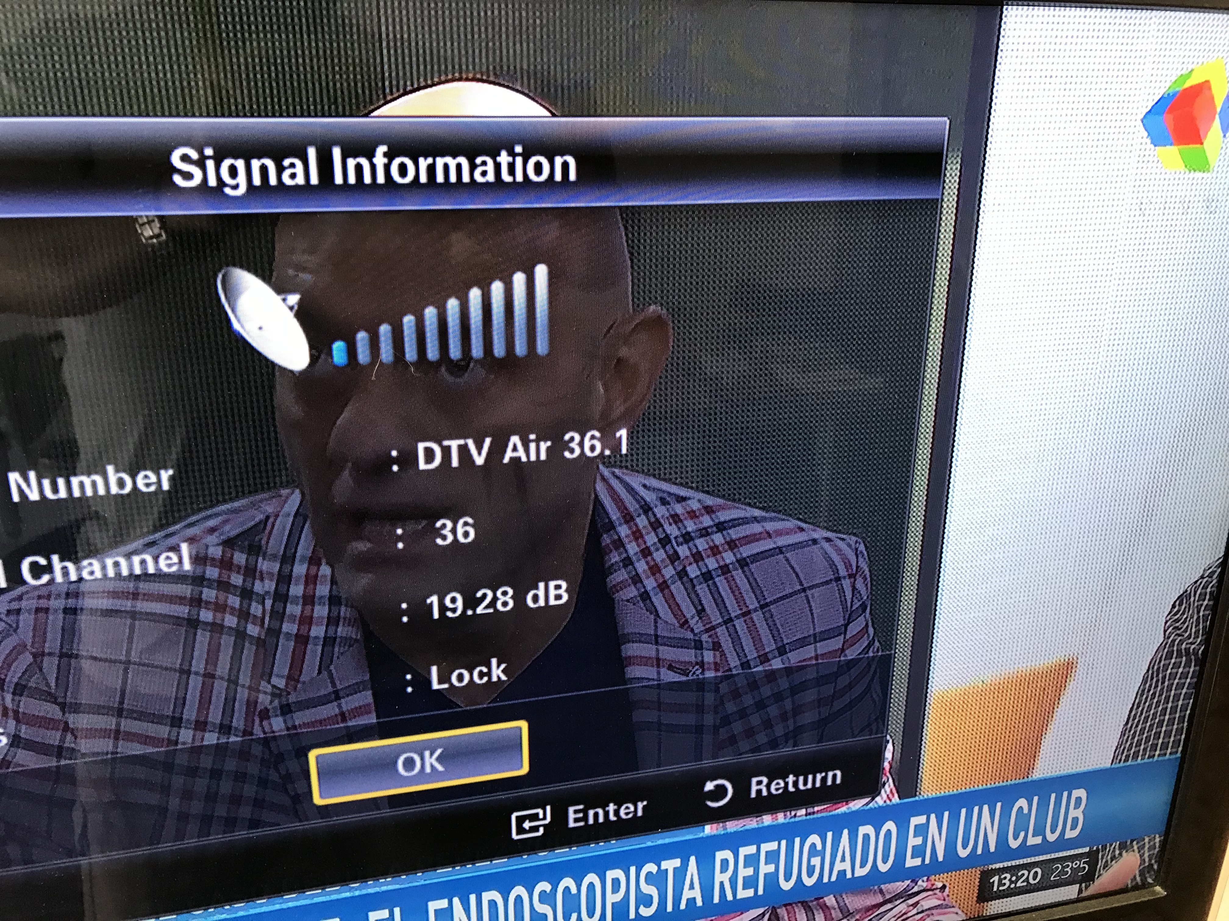

Yo que tanto me quejo que con la antena no tomo america, y si barricada TV, hoy se ven los dos, America y A24. El televisor es viejo. Samsung y la medicino de señal da 20db, es como si hubiesen aumentado la potencia. Sera asi?
