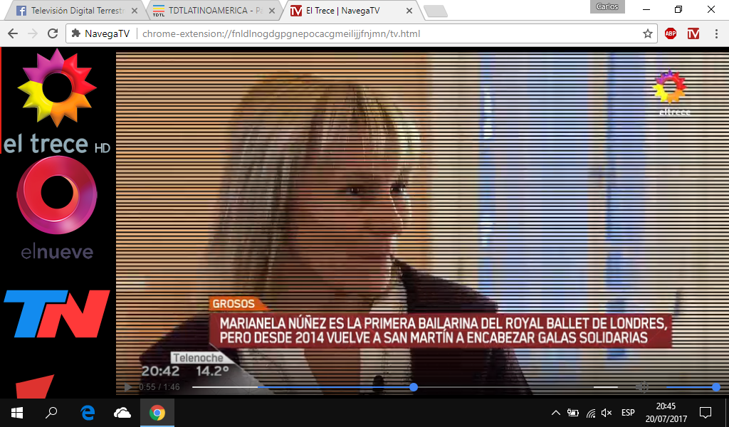

En este momento Canal 13 presenta fallas en su imagen.
Congelamientos, y fallas de entrelazado. Ademas aparecen algunas lineas negras en pantalla cada algunos segundos.

Sigue? no veo nada de eso...
PD: Son los tape de Telenoche, el piso se ve bien las pantallas de las notas sale con el defecto.

Driver 1 escribió: ↑20 Jul 2017, 20:34 Sigue? no veo nada de eso...
Pararon los congelamientos y las fallas en el entrelazado de la imagen. Eventualmente se pueden ver rayas finas de color negro que cruzan de un lado al otro la pantalla. (Lo probe en todos los TVs y es igual, y solo en Canal 13).

Puse el streaming del canal y pasa lo mismo. Son fallas de Origen.
