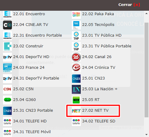

Net TV suma La Matanza y se encuentra emitiendo en red SFN.
En la captura falta Canal 9 que esta saliendo desde ahi hace meses.
