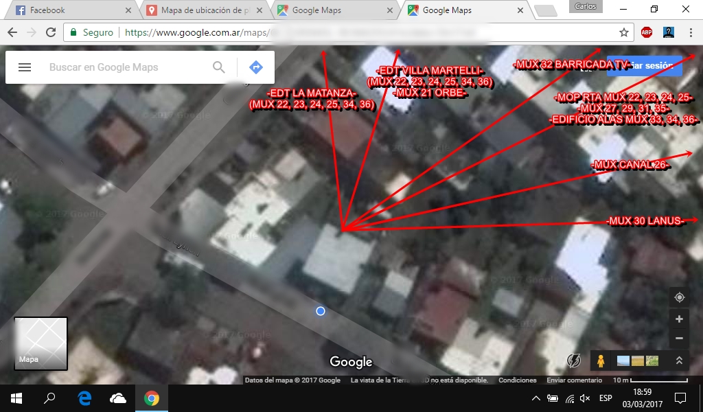

Claro, yo apunte exactamente a esa direccion pero no veo cambios en los numeros de INTENSIDAD, si en CALIDAD que aumento al menos 1%. Para apuntar lo mas exacto posible uso el mapa que tenes en tu firma y abro google maps (satelite) en otra pestaña, marco el punto de la ubicacion de la antena y desde ahi "click derecho>medir distancia" hasta el tanque de agua de mi casa, donde esta la antena. Se dibuja una linea recta y la uso como parametro para ver en la pantalla que cruza esa linea cerca cercano a mi casa y apunto hacia ese lugar. Me funciona perfecto hasta ahora pero este MUX es muy rebelde.Driver 1 escribió: ↑11 Mar 2017, 13:32
Páginas atrás se me ocurrió esto http://www.tdtlatinoamerica.com.ar/foro ... -s180.html Si bien no hay confirmación.
De paso me hice un "machete" para no tenes que hacer mas eso de buscar antena por antena.

Veo ya estás preparado para las pruebas de Barricada Tv.
