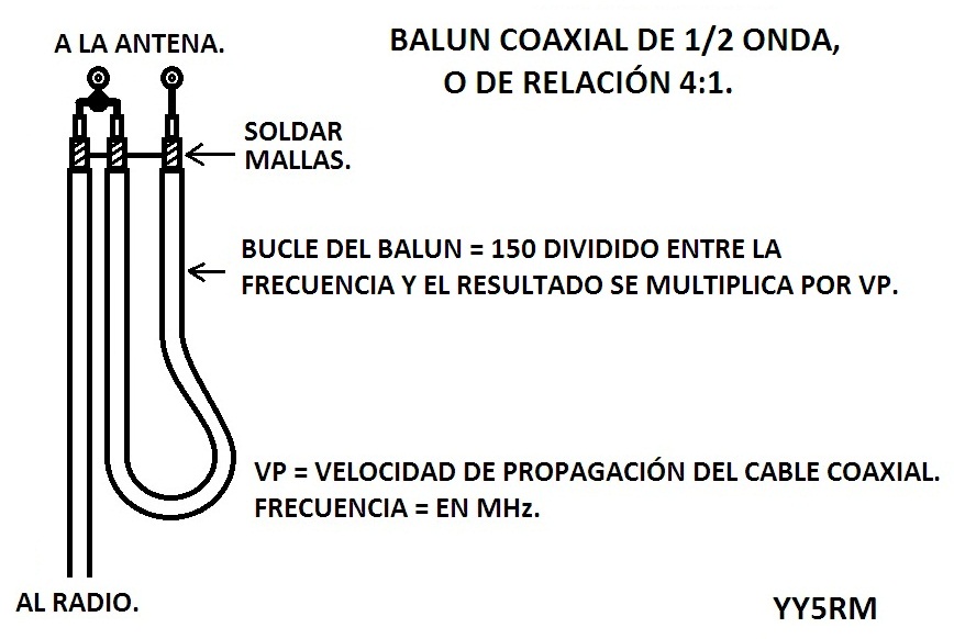

No se alcanza a ver, pero seguramente tiene de esos balunes que se compran en ferretería...Ya que la bajas y si te das maña, hacete uno de estos. Yo no tuve nunca mas problemas e incluso mejoro la recepción.
No hace falta que sueldes, conque los pongas a los tres en contacto suficiente. El largo del Bucle yo elijo hacerlo en la frecuencia del canal 36 (605 Mhz =12,5cm) multiplicandola por dos asi que el bucle de punta a punta tiene 25cm.

Justamente es el que tiene puesto, solamente tenga dos antenas...
