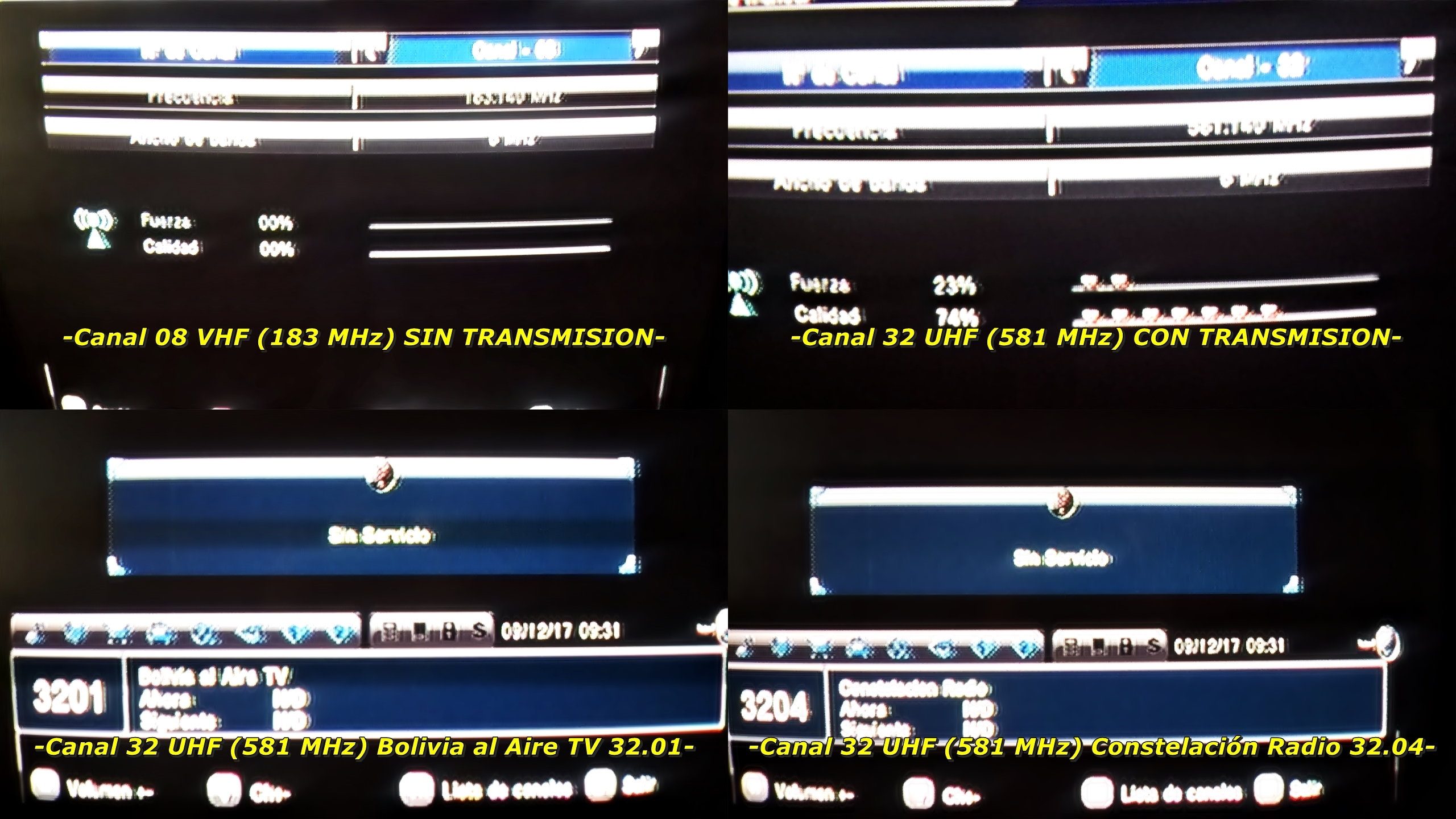

Esta mañana aprovechando el día se me dio por hacer pruebas y apuntar exactamente desde mi ubicacion a la fabrica IMPA, para poder capturar a Barricada TeVe en el 32.01, ya que es el unico que me falta para cantar "CARTON LLENO".
Apunto, y desde el menu me dispongo a cargar la frecuencia manualmente. Como en la misma direccion me queda el Canal 8, paso por ahi a ver si hay señal ya que hace mucho no lo recibia. NADA!!! No habia señal en el 08 de VHF.
Voy escalando hasta llegar al 32. Sorpresa!!! Marcaba fuerza y calidad, por fin podia enganchar Barricada!!! Asi que le di OK para que escanee el mux.
Gran sorpresa me dio ver que aparecieron dos señales aunque sin servicios:
32.01 Bolivia al Aire TV.
32.04 Constelación Radio (es FM Constelación 98.1).
Indefectiblemente se interfieren, mas teniendo en cuenta que solo hay 5 kilometros entre ambas antenas transmisoras.
Dejo imagenes de lo que levanta el sintonizador.

Estan usando un TX Liecom de 0.25 kW (tenian uno de 0.15 kW), que es el mismo TX que usa Pares TV de Luján.
Para tener mas llegada tienen que elevar la altura de la antena, pero estan esperando que ENACOM les de la habilitación definitiva, creen que de aca a 3 o 6 meses ya van a estar con todo OK (si ENACOM no se toma sus tiempos).
Bolivia al Aire TV se mudo de lugar y en principio de frecuencia pero ahora volvio al 8 y ya no los tapa.
