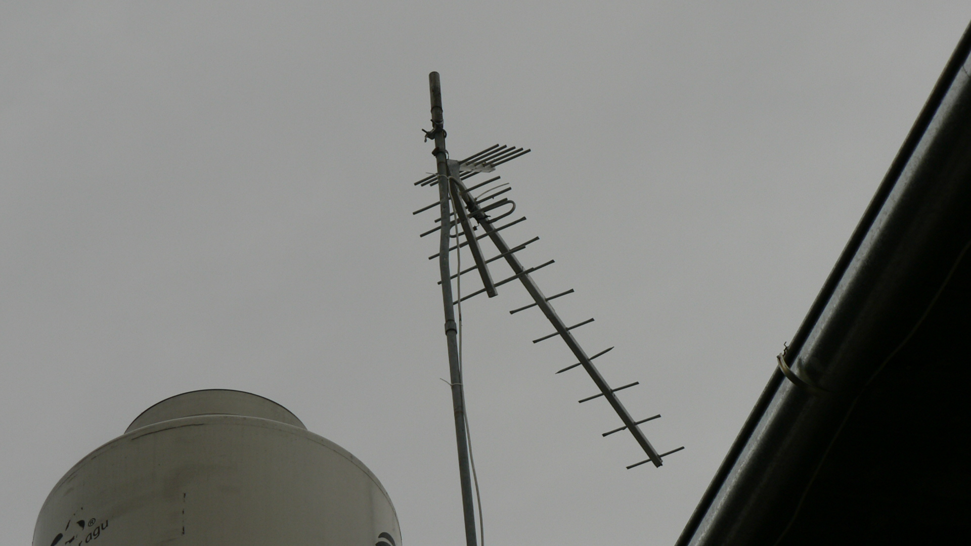

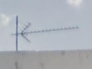

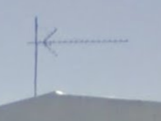

Hola gente, como ya no sé cómo hacer para poder ver bien las señales 35 y 36, estoy evaluando comprar una nueva antena.
Después de hacer muchos "controles de calidad" :mrgreen: de cables y de conectores, me parece que el problema radica en la antena.
Les cuento: mi antena es una direccional de 19 elementos (tengo entendido que así se denomina) y está orientada a la planta transmisora ubicada en Villa Martelli.
La cosa es que a los MUX 22, 23, 24, 25, 27, 33 y 34 los agarro bárbaro, pero ni noticias del 26, del 35 y del 36 :P
Un par de fotos de la antena:
Teniendo en cuenta que estoy a 8,6km de la planta transmisora Villa Martelli, a 10,4km de la de La Matanza y a casi 21km del MOP, ¿es la mejor antena la que estoy usando para esas condiciones? ¿Es mejor utilizar una de panel plano (que, según entiendo, no es direccional y es el radio de alcance es menor)?
Necesito ayuda :P
Gracias de antemano.

Entiendo que ya has chequeado cable coaxial (por lo que se ve, parece rg6 color blanco) y conectores (de compresión, bien "crimpeados") yo probaría con la antena de panel plano (del tipo Amelco, por ejemplo - http://antenashd.com.ar/?post_type=products&p=13 ) y probar de colocarla a diferentes alturas. No siempre es cierto que funcione "cuanto más alto, mejor"...
Si vieras la antena que tengo yo (logo-periódica) , y a la altura que está colocada, no podrías creer como recibo todos los canales. Incluso ahora estoy recibiendo muy bien el 31 Arpeggio, pero puede ser que haya buenas condiciones de propagación, no se..
De todos modos, de no mediar algún problema puntual de las emisoras, recibo siempre todos los canales: los de RTA, canal 26, los del 27, canal 9. Telefe, los dos Acua, canal 13, America, A24)
Sldos
Re: TODAS LAS ANTENAS DEL MERCADO MÁS CARACTERÍSTICAS P/COMP
Publicado: 18 Oct 2014, 20:14
por pablit
Driver 1 escribió:Cuestiones aparte las antenas DB4 también son direccionales, solo que tienen el lóbulo un poco más ancho.
La antena “veo” es casera o reparada en el boom y sus elementos pueden estar no haciendo bien contacto, por eso cuando llueve puede funcionar mejor. Otra es que los días nublados y con lluvia se produce una mejoría en las señales por mayor propagación.
Apuntando a la torre espacial desde donde sale Canal 26, tampoco funciona?
Hay obstáculos hacia las plantas transmisoras del Alas y Esmeralda y Corrientes (Canal 9)?
Sí, es casera. Fue hecha en base a un diseño visto en el foro (ya eliminado) de la TDT.
Cuando decís "sus elementos pueden estar no haciendo bien contacto" ¿te referís a que los elementos no están haciendo contacto con el "palo", eje o "caño" cuadrado principal? ¿Deberían estar haciendo, tanto eje como elementos, el mejor contacto posible, digamos?
De ser eso, tiene mucho sentido entonces que al estar mojados los elementos y el eje principal hagan contacto por la buena conductividad del agua...
Apuntado hacia la torre espacial, tomo Canal 26, sí. Pero el asunto es que otros no se ven si oriento la antena hacia ese lugar :mrgreen:
No, no hay obstáculos.
Gracias por responder! ;)

El cable coaxial es RG6 color blanco, correcto. Los conectores, que están bien apretados a sus respectivos cables (no creo que sean de compresión), son estos: Imagen
Voy a tratar de arreglar, de ser ese la causa identificada del problema, el contacto de los elementos con el tubo/palo/eje principal de mi antena... De no solucionarse así, voy a tomar tu consejo y comprar una de esas antenas.
