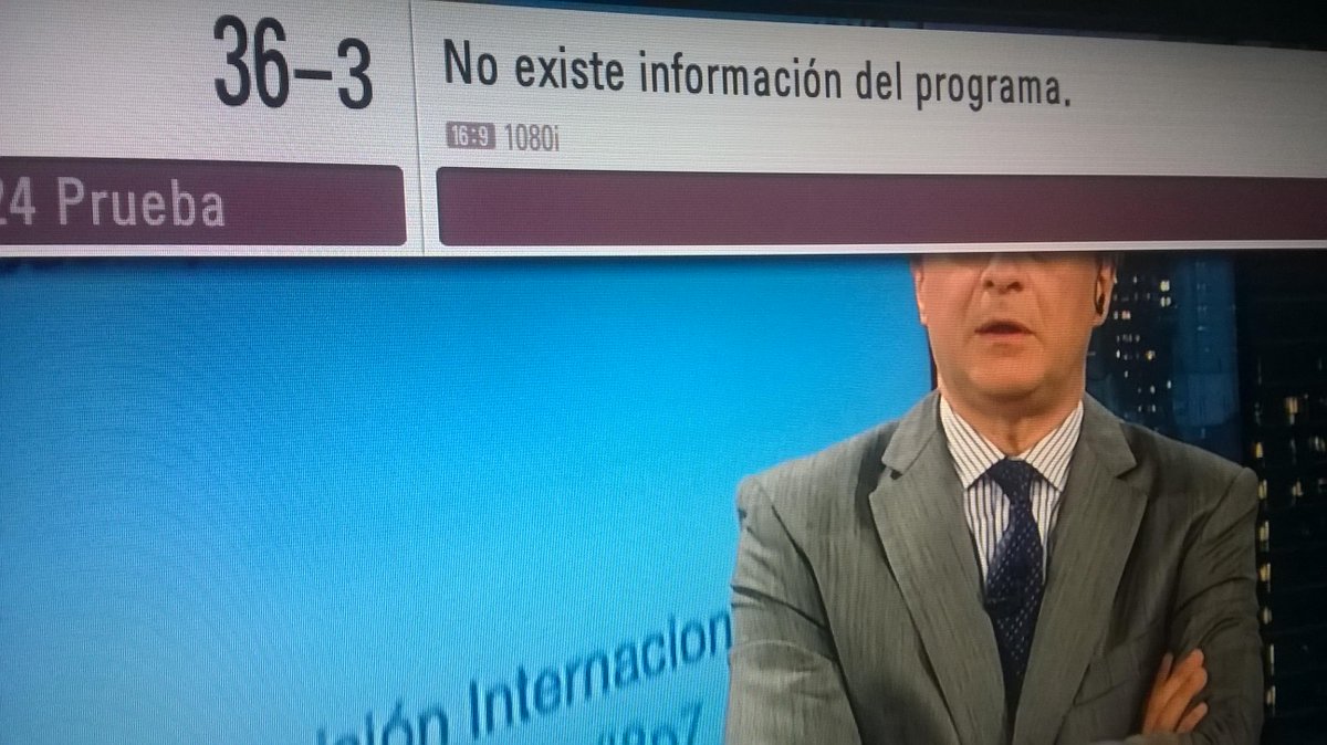

Yo soy el que dije con dos HD alguno se ve mal por acá http://www.tdtlatinoamerica.com.ar/foro ... &start=510 no lo digo por experto, sino simplemente tomando como ejemplo el bitrate de DXTV con 6 Mbits cosa que no lograron con A24 (5.5) y bajando el bitrate a América en 8.5 Mbits.
La cuestión sería modificar parámetros de transmisión y hacer que el bitrate total llegue a los 17.5 Mbit y asignarle un poco de bitrate al las dos señales y no dejar a A24 tan al límite para que no ocurra esto en algunos paneos o simplemente cuando los monitores dan “flashazos ” y deforma todo...
[imageredimen]http://i.minus.com/ibl0Wf5eQIsaL8.jpg[/imageredimen]
...Pero que sucede al modificar estos parámetros, que se hace más dificultosa la recepción, recepción que está comprometida por estar desde solo una planta transmisora, además hay que coordinar con ARSAT para cambios mayores.
Pero que complicado y no sabemos cuanto más va a estar en el aire con los cambios de frecuencia...má sí que quede así! :mrgreen:
Por último no es una critica, sino el proceso de aprendizaje que usamos en el foro y que nos dan que cada aproximadamente 2 Mbits, hay saltos de calidad importante en la imagen, porque simplemente ya los vimos todas las variantes en estos años y que altas resoluciones con bajo bitrate las imágenes con movimientos bruscos se “desarman”.
Bueno, todo eso es lo que tienen en mente desde la emisora y mucho más...
