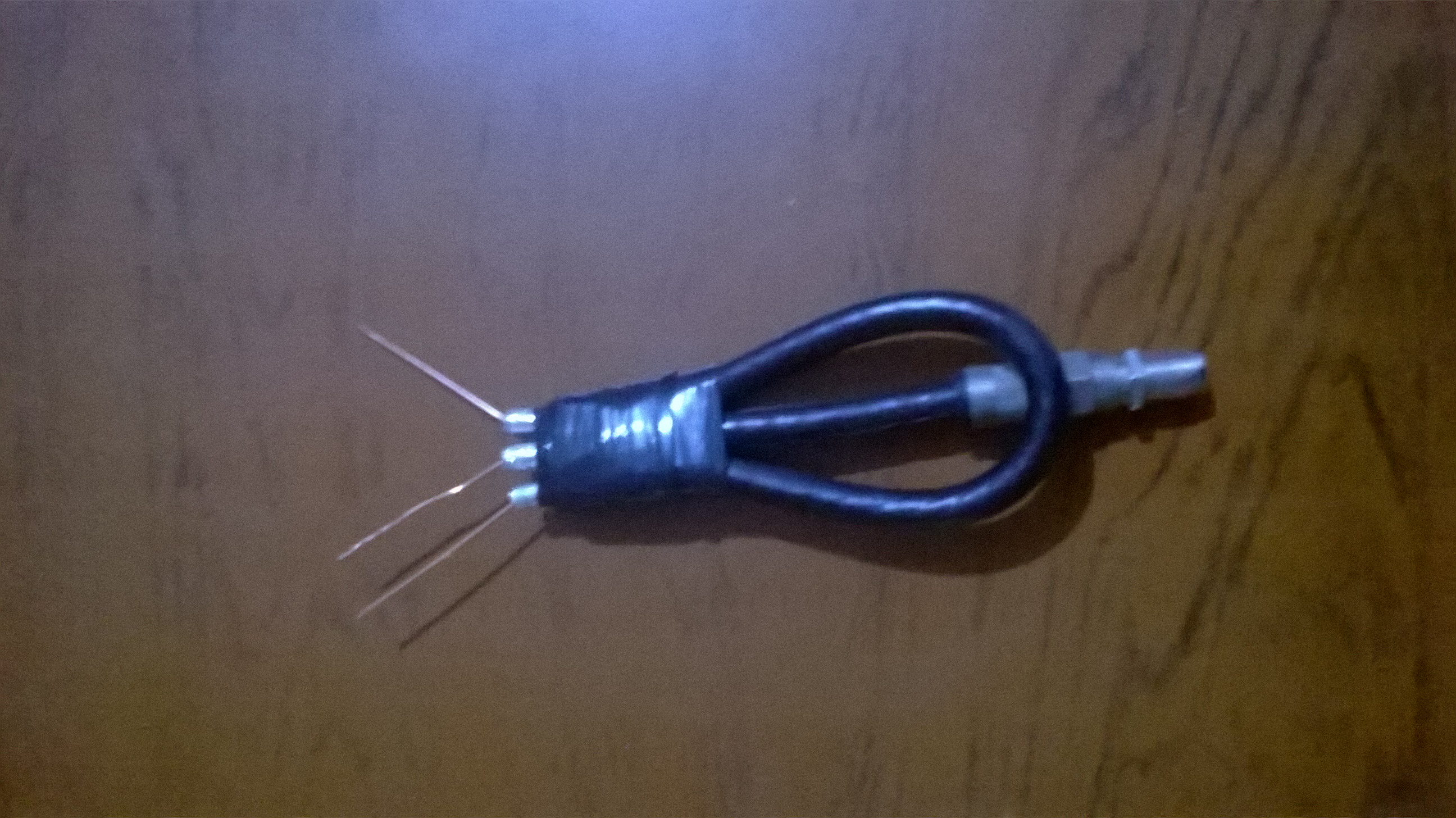

No me deja poner fotos asi que dejo el link. El largo del rulo de coaxial lo hago de 25,cm pero uso 30 cm de cable asi dejo 2,5 por cada lado para tener margen de error y de paso facilitar el enganche (hago un rulo con el mismo alambre de cobre y ahí paso el tornillo). ​https://1.bp.blogspot.com/-YHudO3S5ZQY ... %2B4-1.jpg

De nada...pero no lo vas a conseguir porque no se venden, te lo tenes que hacer vos mismo...Yo me hice uno y la verdad con el que tenia de ferreteria no tomaba el mux 33 ni el 36, con este que me hice yo si. Tomo todos los mux y con la antena encerrada en el patio (la panel plano).
Nota que esta hecho muy casero, ni siquiera esta con conectores, nada, solo son pedasos de cable sueltos que los de Telecentro dejaron tirados en la vereda.

Bue voy aver carlosvs hay que soldarle alguna resistencia o es solo cable y el conector
Veo tres terminales los laterales son para conectar a los tornillos conectores de la antena y el del medio donde va??
Otra pregunta viste donde va los ganchos para agarrar al mastil las chapas estan oxidadas eso no tiene nada que ver creo con la antena lo demas esta todo bien

Yo lo hice asi nomas, se deberia soldar pero en mi caso lo que hice fue (es Rg6 de doble blindaje), hacer que se toquen los tres blindajes (las puntas del cable que esta enrrulado, y el de la punta del cable que uso para conectar la bajada) al tirarlos para atras -los arremangue-. Una vez que los tres estaban en contacto los encinte con aisladora y lo aprete bien con dos precintos para que quede bien forme. Obviamente te quedan los tres cobres, bueno, dos cobres van a uno de los tonillos donde habitualmente pones el balun (uno de los laterales y el del medio), y el otro al otro tornillo. Con que esten en contacto ya safa (no es lo ideal pero...).

Ah, no va ninguna resistencia. Esolo cable y nada mas (con una ficha y un acople hembra hembra para conectar al cable de bajada como con el balun normal. Una vez conectado lo aislas de la humedad y listo. Después la antena donde esta un toque oxidada la podes lijar y repintar o momentáneamente para hacer mas rápido pegale una pincelada con grasa automotriz para que no se siga oxidando en esa zona. No influye a la recepción pero a veces con tiempo hay que bajar las antenas y pegarles una repasada para que duren mas tiempo y mantengan los niveles de señal.
