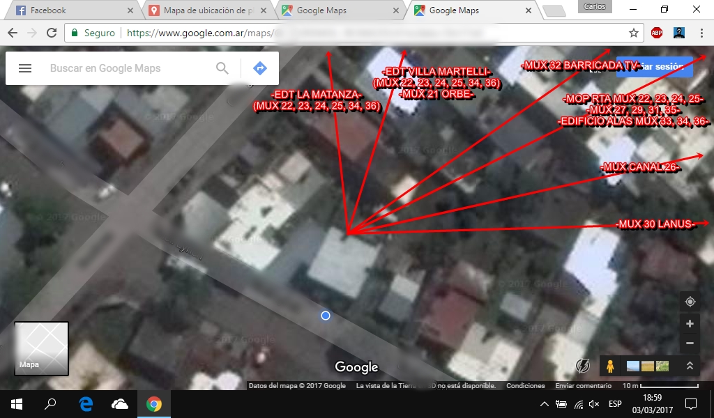

superclon22 escribió: ↑04 Jul 2017, 18:58 Hoy cambié toda mi instalación, antena, cable y recuperé América y el 27 sin pixelados, pero está muy en el límite Telefé, por momentos me marca sin señal, es un tema de orientación o habré hecho algo mal?
Puede ser orientación...Donde estas mas o menos? Telefe al igual que Canal 9 Salen de la Matanza. Si enganchas America que es el mas arisco es raro no tomes los demas.
Entra aca y pone tu ubicacion exacta en el mapa, eso te va a dar una idea de hacia donde apuntar.
http://mapatda.arsat.com.ar/
Si te das maña lo que podes hacer es con Google Maps abrir la vista satelital, marcar con Click derecho sobre la zona de tu casa que tenes la antena y ahi seleccionar "Medir distancia", ahi te vas hasta el Edificio Alas (Principal antena de Telefe, Canal 13 y America) y haces click. Se te dibuja una linea, fijate por donde pasa esa linea cerca de tu casa y usando algun objeto cercano sabes para donde apuntar con exactitud.
Como ejemplo te pongo como hago yo.
