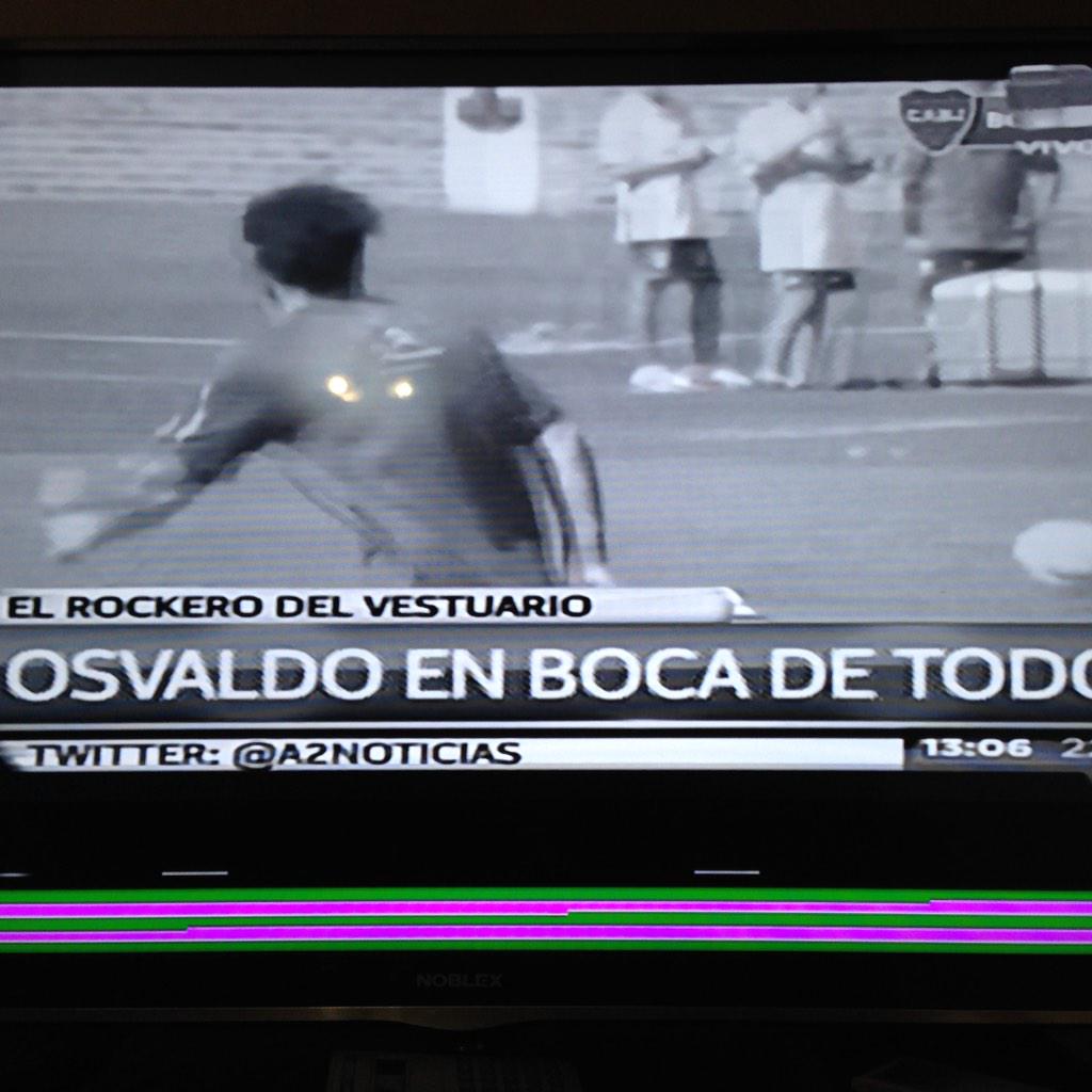

Vamos a postear algunos reclamos en Twitter:
@dj_RoMix
Hola @cablevision desde anoche se ve así en todas las teles de mi casa: blanco y negro y rayas de colores abajo
@_FranSandoval 19 de feb. Ciudad Autónoma de Buenos Aires, Argentina
Todos los canales en blanco y negro y por la mitad...hagan algo @cablevision antes eran pocos, ahora son todos
@rociojuanaf 20 de feb.
Hace dos días veo todos los canales en blanco y negro y el Servicio al Cliente NO responde. Piensan darme alguna solución @cablevision ?
Re: Actualidad Cablevisión

Todo tv mas o menos nuevo es multinorma, no será que lo tienen fijo en pal-Nc, por eso lo ven en blanco y negro?

Gabo_c escribió:Todo tv mas o menos nuevo es multinorma, no será que lo tienen fijo en pal-Nc, por eso lo ven en blanco y negro?
No todos los TV son multinorma. Hay muchos abonados con televisores de hace más de 20 años que no son compatibles con NTSC y, sin un deco que les permite acceder al servicio color, simplemente no lo ven. Estos son los usuarios más afectados. Además, un punto bueno de las teles viejas es que duran bastante, mientras el primer LCD tuvo una vida útil de seis años (2008-2014). O sea, sí duró bastante ¿para qué lo vas a cambiar?
El resto es un problema de configuración donde había que setearlo en NTSC o automático.

Vuelvan a configurar la norma en el televisor y se arregla enseguida, a mi me habia pasado lo mismo con un LED TV, se me veia exactamente igual la señal con cable analogico, eso fue cuando cambio de PAL-N a NTSC-M en la ciudad de La Plata.
Los TVs de hace aprox 20/25 años son binorma o incluso trinorma; puede que quien tenga problemas no haya seleccionado la opción automática o bien, que estén usando un televisor bastante viejo.

En la mayoria de los casos el problema se soluciona pasando el tv a automatico o a NTSC. Lo que pasa es que los usuarios no lo saben y Cablevision nunca les aviso que iban a cambiar la norma.
Los pocos casos de gente que no tiene tv's binorma directamente se joden.
