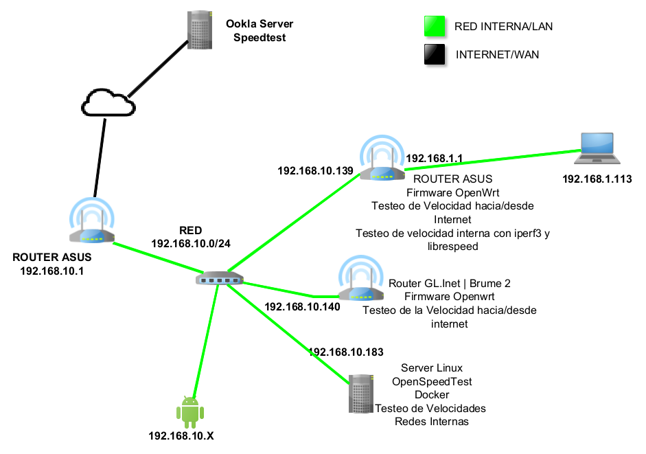

El siguiente video mostremos como podemos instalar herramientas o tools en dispositivos internos de una red, como por ejemplo, un servidor, un router, una PC (puede ser linux o Windows o Apple Mac) o lo que sea (Un móvil con android o con IOS de los CDT de IPHONE). Es un laboratorio que nos servira para comprobar o testear la performance de nuestra red LAN y detectar fallas. Básicamente mide los aspectos básicos de tu conexión de red. Estas pruebas funcionan con todos los browsers o exploradores IE11, Edge, Chrome, Firefox y Safari (válido para las versiones móviles). También se realizarán pruebas usando línea de comandos.

LibreSpeed
You have to ssh in and edit /etc/config/librespeed-go, changing the enabled value to '1'.
Openspeed test
192.168.10.x:3000
iperf3
iperf3 -s (habilitamos el router asus como Server)
iperf3.exe -c 192.168.1.1 -R -t 15 | Vemos el download
iperf3.exe -c 192.168.1.1 -t 15 | Vemos el upload
OokLa desde los Routers
wget https://install.speedtest.net/app/cli/ookla-speedtest-1.2.0-linux-aarch64.tgz
tar zxvf ookla-speedtest-1.2.0-linux-aarch64.tgz
ls -l
ll
./speedtest
https://github.com/animegasan/luci-app-speedtest
instalar curl
curl -s https://raw.githubusercontent.com/animegasan/luci-app-speedtest/master/install.sh | sh
