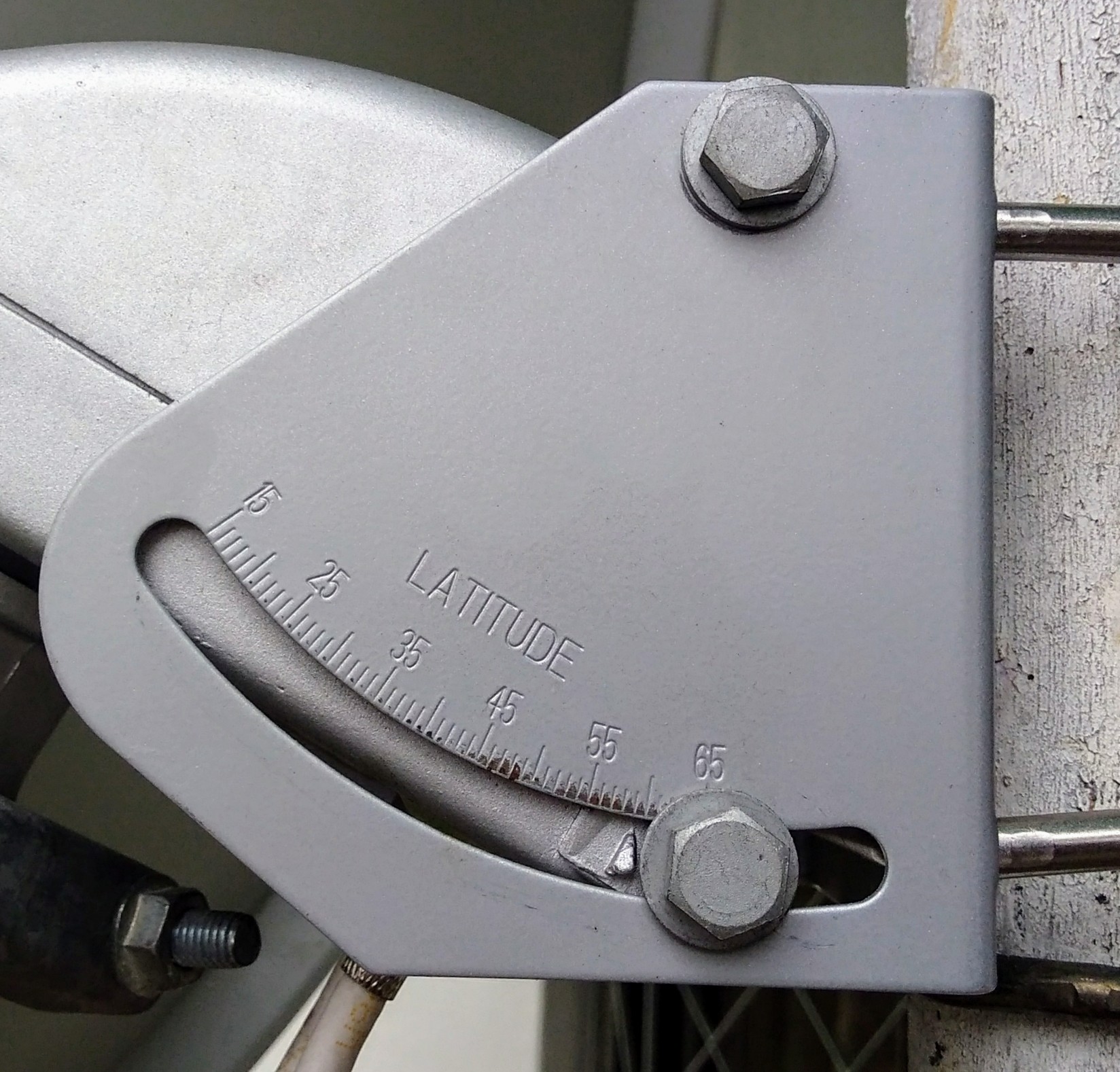

Acabo de terminar la instalación de mi motor USALS Dimo 120 FTE con un plato de 60cm de ancho. Conseguí hasta ahora 3 satélites: Hispasat a 30, Intelsat 11 a 43.1 y el Amazonas a 61.
Mis coordenadas son Lat. 34.564 y Lon. 58.565.
Nunca toqué el ajuste de latitud del propio motor y está como en la foto. Mi pregunta es: tengo que tocar ese ajuste? Donde debería situarlo? Supongo que luego tendré que modificar la posición del plato y volver a escanear. Gracias!

#10
Felicitaciones por animarte con el motor!
La latitud tenes que ajustarla según lo especificado para tu posición (si viene con un manual el motor). Controlá también la declinación del plato si está correcta, así podés captar satélites más débiles. Por ejemplo el 40,5 y 55,5 tendrías que poderlos tomar según tu configuración.
