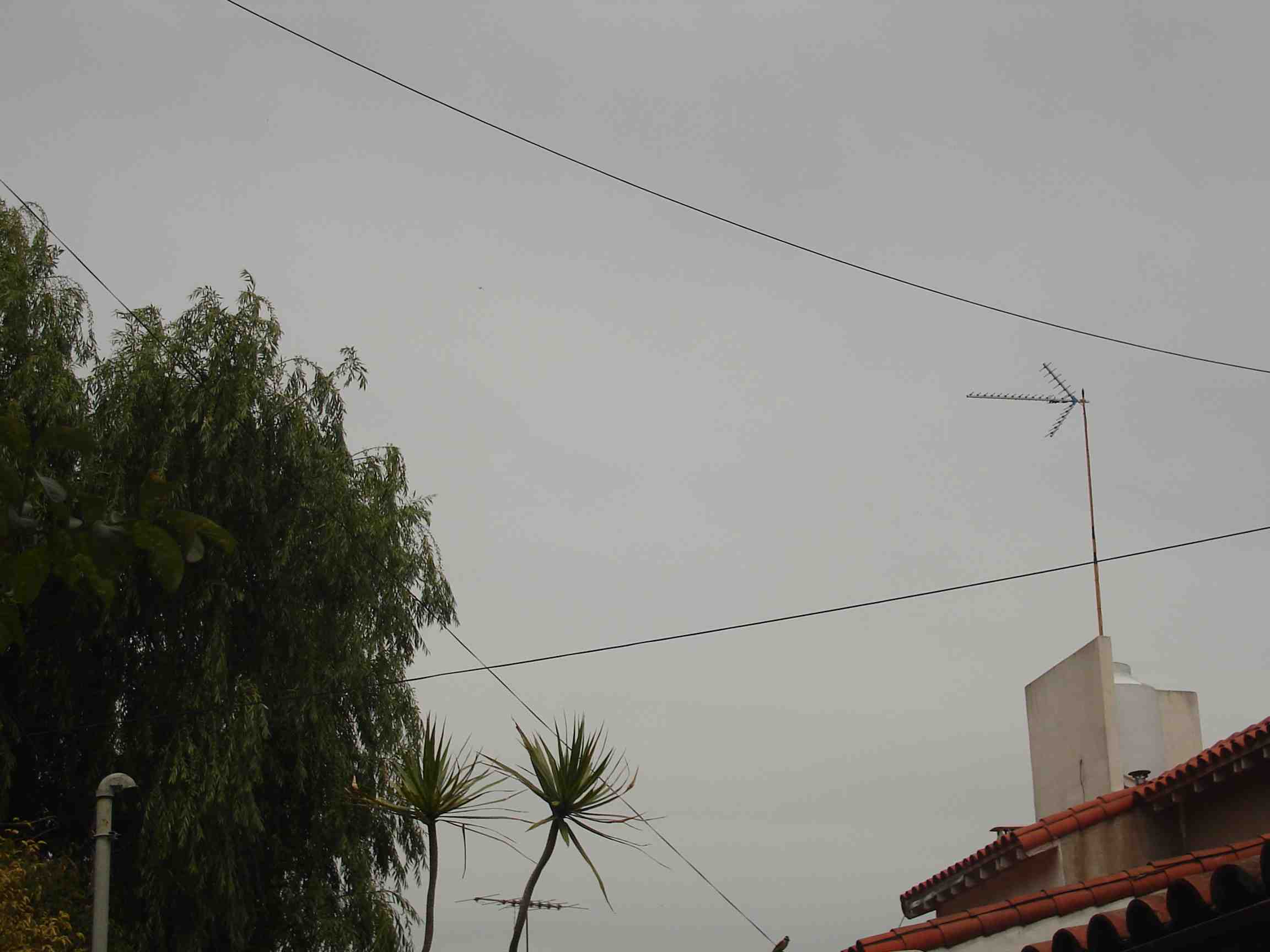

academia50 escribió: 23 Jun 2017, 18:03 Antena con paloma incluida 005.jpg
Noticias frescas sobre el Coradir 1000D :
Trasladado el mismo al depto. de mi hijo en Villa Urquiza, y conectado con la antenita interna del mismo, no sólo que funciona perfectamente, sino que además captó muchos más canales que el sintonizador incorporado del Tv Led Samsung ! :D
Como dice el refrán, " una de cal y una de arena " , ahora hay que subir al techo, bajar la antena, y arreglar la misma. :twisted:
( seguramente vendrá la mano por el lado de las cagadas de las palomas sobre las conexiones )

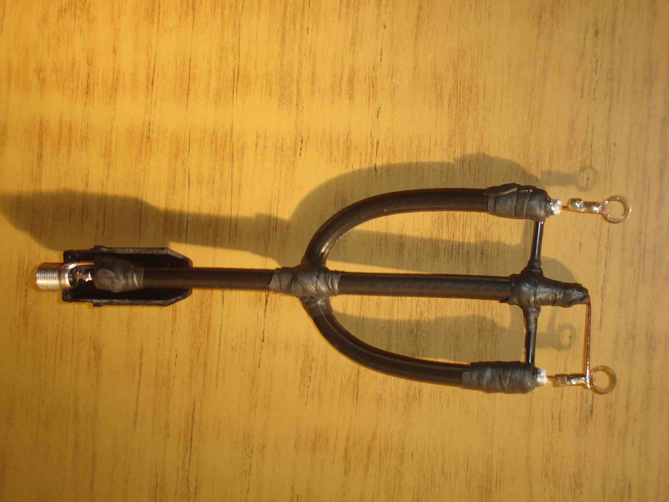

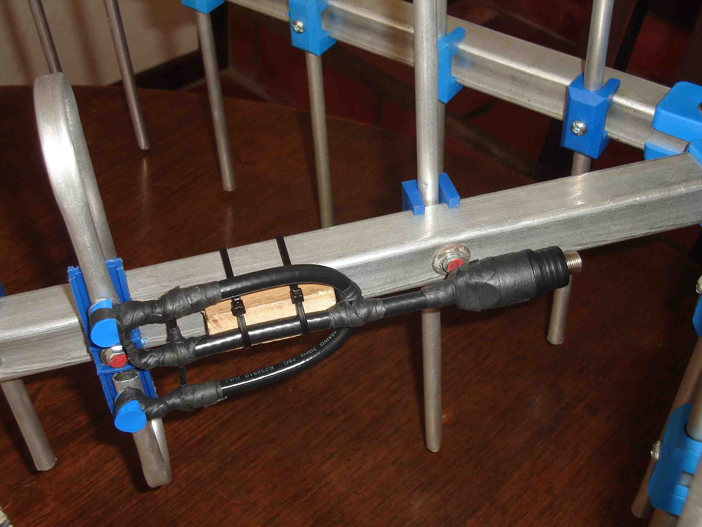

No se alcanza a ver, pero seguramente tiene de esos balunes que se compran en ferretería...Ya que la bajas y si te das maña, hacete uno de estos. Yo no tuve nunca mas problemas e incluso mejoro la recepción.
No hace falta que sueldes, conque los pongas a los tres en contacto suficiente. El largo del Bucle yo elijo hacerlo en la frecuencia del canal 36 (605 Mhz =12,5cm) multiplicandola por dos asi que el bucle de punta a punta tiene 25cm.
Justamente es el que tiene puesto, solamente tenga dos antenas...

Gracias al primero por la sugerencia. Y al segundo que tiene razón, es el balún hecho con cable, lo
que no sé es cómo lo supiste, porque en la foto es muy difícil verlo......
Ahhhh, seguro la descargaste, y la ampliaste con el visor de win !!! 8-)

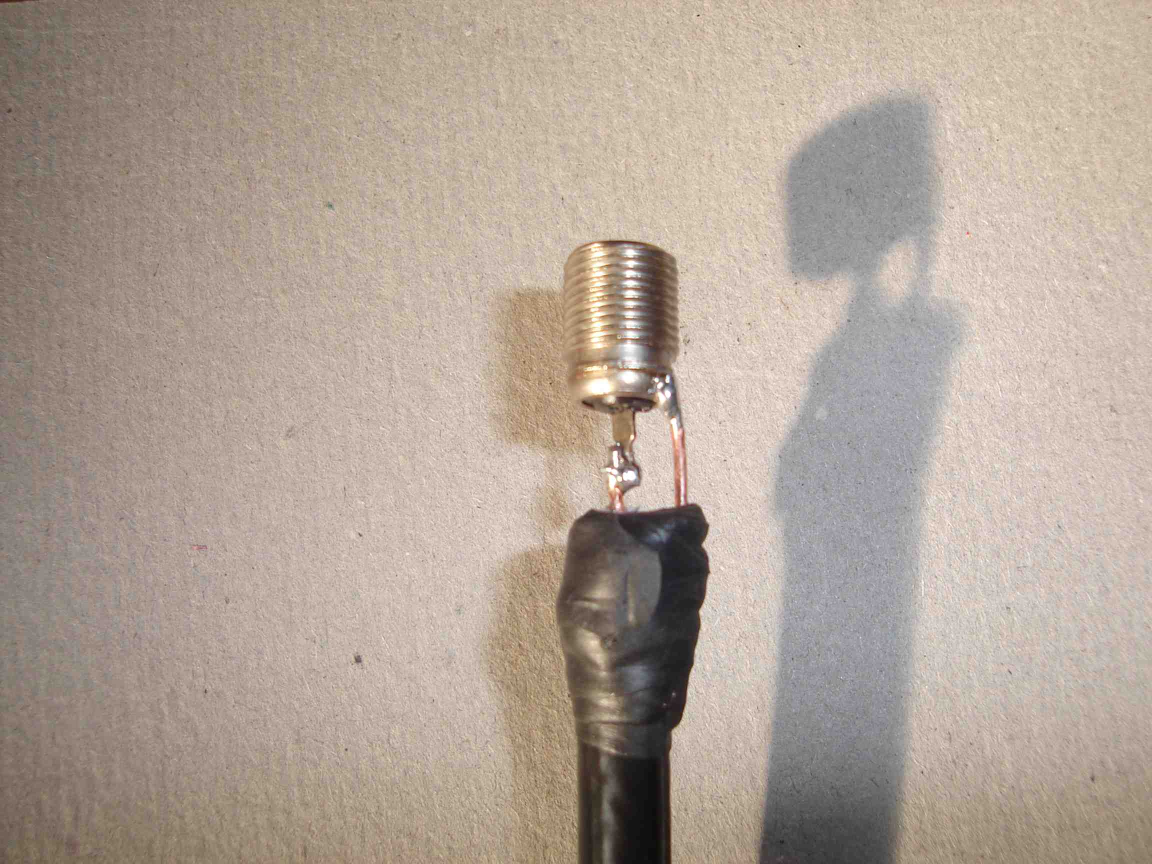

La soldadura que hice para el conector ( rescatado del balúm chino ) es sobre un cromado que recuerdo fué medio jodido de
soldar, quizás se desprendió con los sacudones del mástil con los vientos del sudeste.....voy a darles una oportunidad a las
palomitas antes de volver a usar el de aire comprimido......se consiguen balines todavía ? :lol:

Estas son del 2005 .......... :( :shock:
Balun - detalle soldadura conector 75 ohms.jpg (179.38 KiB) Visto 5265 veces
Balun - fijación con prensacables y terminales aislados.jpg (115.76 KiB) Visto 5265 veces

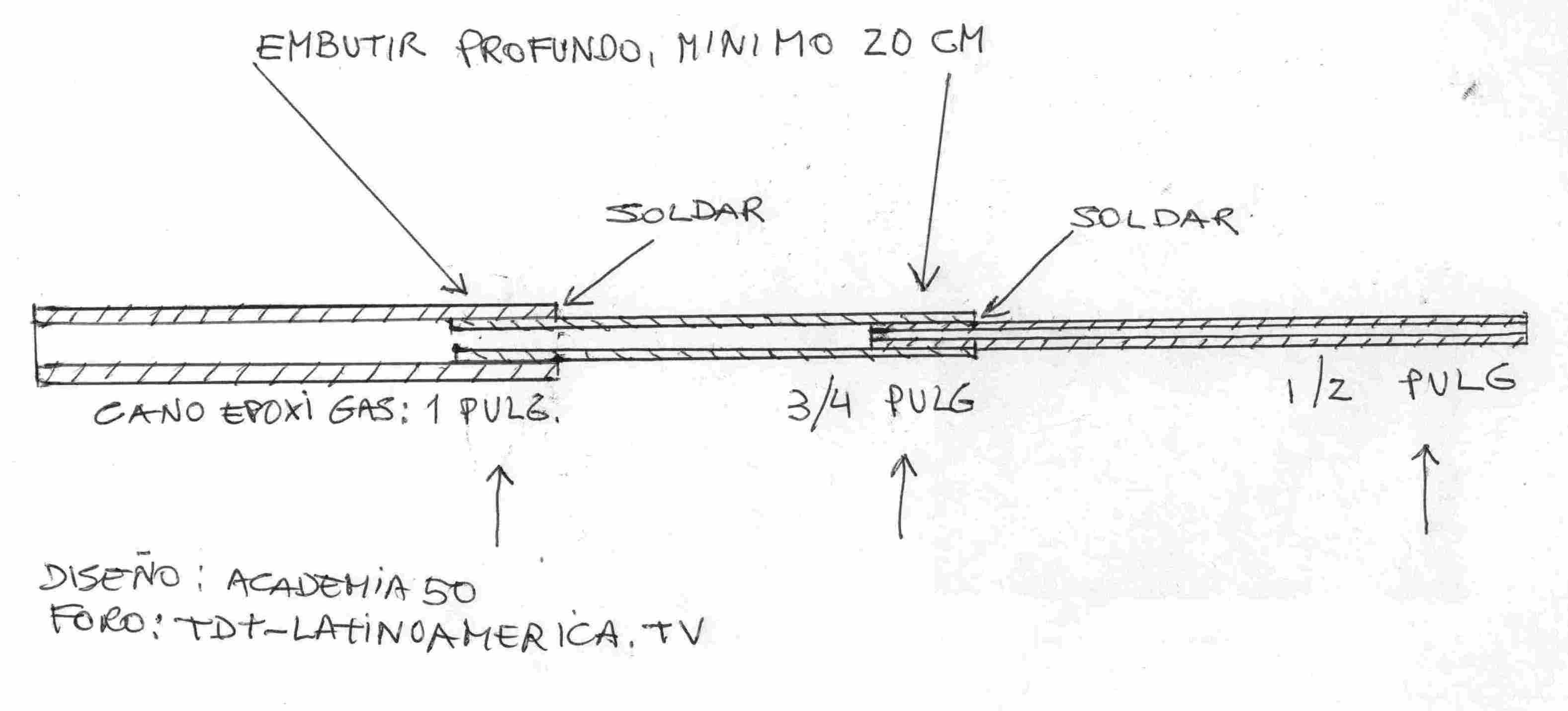

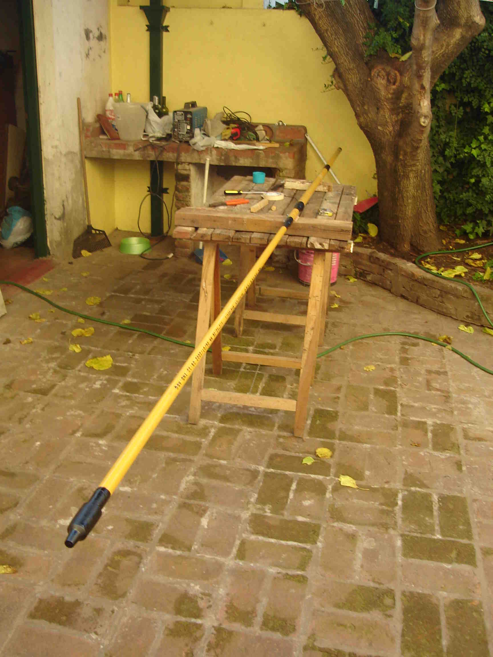

El detalle del mástil por si a alguien le sirve.
Arbol obstáculo en dirección al MOP.jpg (103.43 KiB) Visto 5265 veces
MASTIL PARA ANTENA.jpg (81.89 KiB) Visto 5265 veces
MASTIL 4.10 metros.jpg (144.24 KiB) Visto 5265 veces
