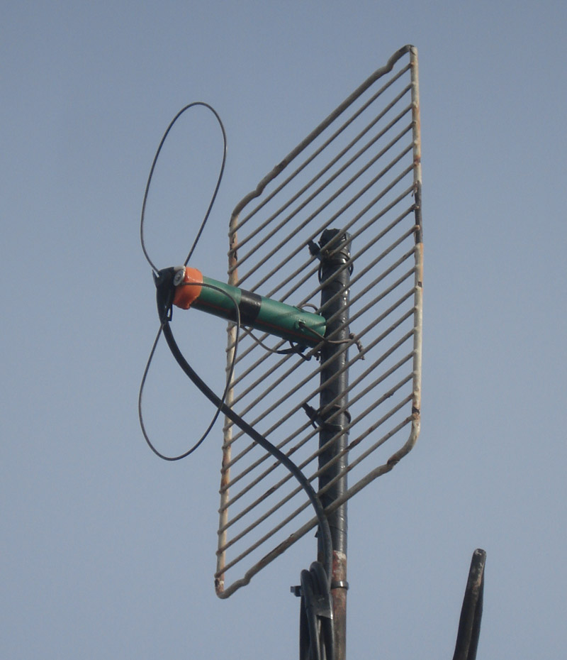

Yo tengo funcionando mi versión de la "ventilantena" desde el año 2011, se bancó el tornado de 2012 y todo. No te digo que no falla nunca, muy de vez en cuando tengo algún que otro pixelado, pero por haber gastado $0 en ella, estar hecha prácticamente con basura y con la pericia técnica de un niño de 5 años, estoy satisfecho.
Versión de la ventilantena por stebanus

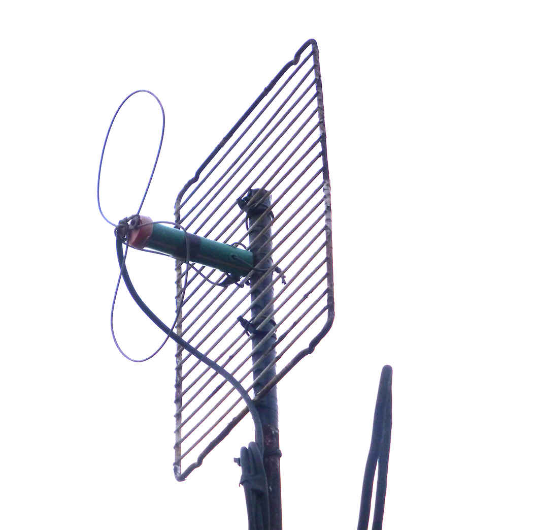

La foto anterior era de 2011, este es el estado actual de la misma antena, 3 años después aproximadamente. Llamarlo antena es mucho, es el "socotroco" que armé y se sostuvo durante todo este tiempo, aclaro que no tuve que tocarla ni una vez en todo este tiempo. A veces uno se esfuerza en armar algo con todo el cuidado y al rato tiene problemas, y este engendro anduvo siempre. Así es la vida.
