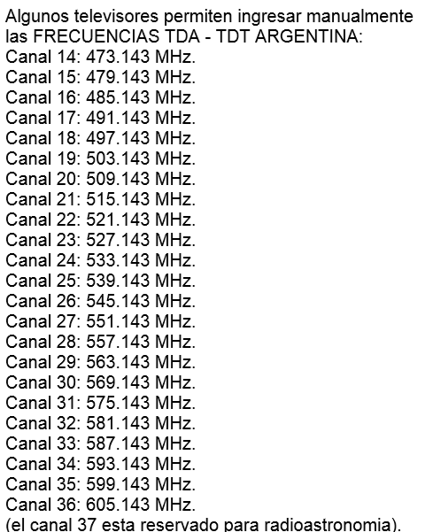

¿Algún lugar donde estén listados todas las frecuencias de canales disponibles?

Confirmo que esto me funcionó. Además, al detectar los canales de forma automática, salieron todos andando de una. No tuve que ingresar frecuencias manualmente.
Se solucionó también el tema de audio en todos los canales en los que faltaba.
Gracias por las frecuencias también.
