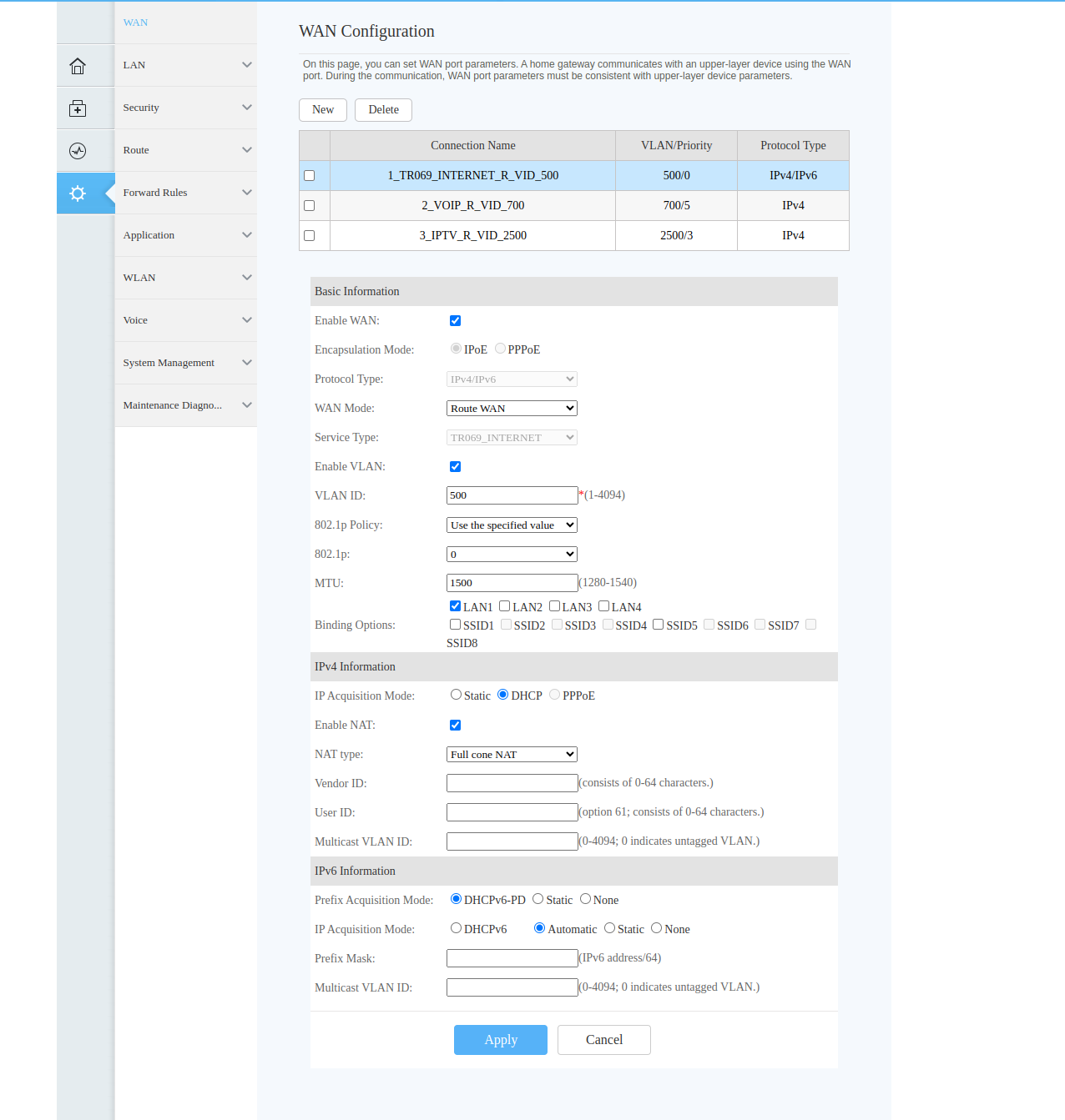

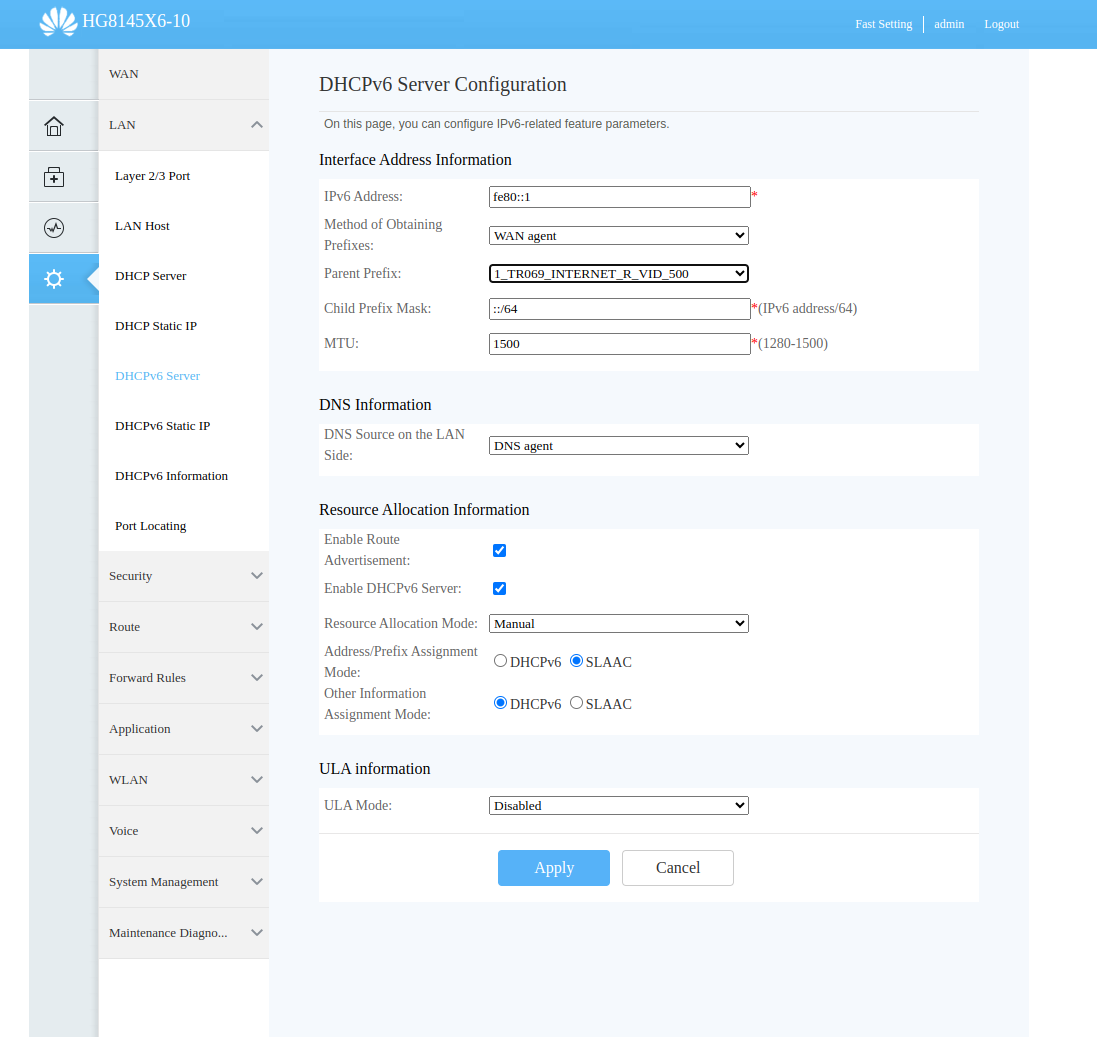

Hola, despues de discutir con Claro varios dias para que me habiliten el IPV6 sin resultado encontre esta web y me sirvio el usuario admin y password 0j0d3b1f3jug050!
Gracias por este trabajo.
Adjunto la imagen para activar IPV6 en el router por si alguien lo necesita.Tambien hay que colocar en DHCPv6 Server en PARENT PREFIX  tr069_INTERNET.....
