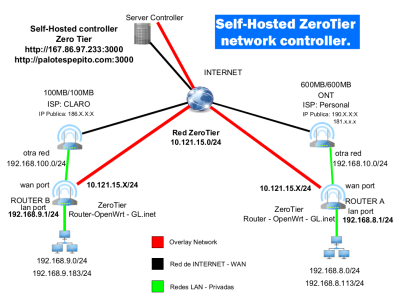

El objetivo es crear una aplicación web simple pero poderosa que simplifique el proceso de creación, configuracióny monitoreo de sus redes ZeroTier. Usaremos ZTNET (ZTNET - Self-Hosted ZeroTier network controller.)
Nosotros podemos implementar ztnet fácilmente usando Docker o instarlo en el servidor Linux, se recomienda la primera opcion.
