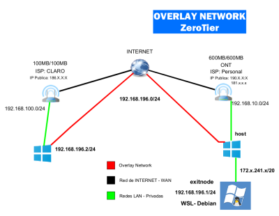

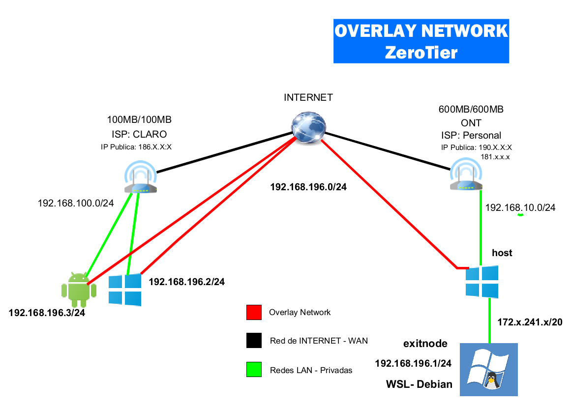

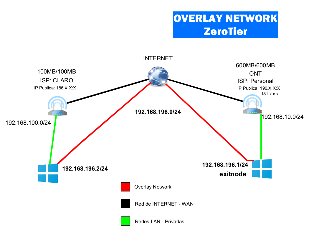

Este laboratorio nos permitirá salir con una IP donde el "exit node" sea una pc con Microsoft Windows cosa que es un poco difícil de realizar si no lo hacemos con WSL. Hay que reconocer que Tailscale y Netbird permiten esto sin hacer ninguna treta o artimaña como hacemos acá en este vídeo.
