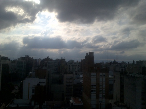

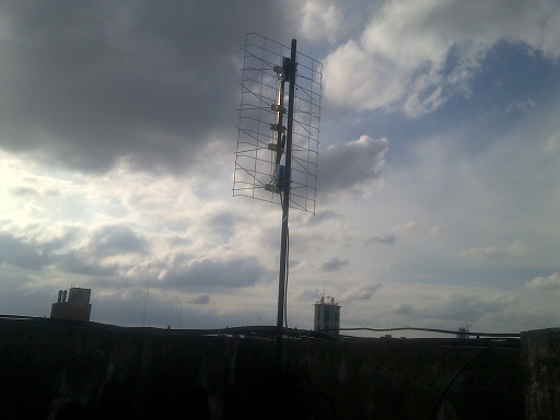

hola UHF35 ya hice la conexion pero el porcentaje de intensidad es de 11% y 72 de calidad, ahi adjunto fotos de la antena y la vista que tiene, no se si es muy pobre, igual el canal 12 de cba esta estable por ahora y el el canal 8 no se puede agarrar xq esta a la izquierda de la antena. Otra cosa el cable desde la terraza me quedo medio con curvas y no derecho

martindm escribió:hola UHF35 ya hice la conexion pero el porcentaje de intensidad es de 11% y 72 de calidad, ahi adjunto fotos de la antena y la vista que tiene, no se si es muy pobre, igual el canal 12 de cba esta estable por ahora y el el canal 8 no se puede agarrar xq esta a la izquierda de la antena. Otra cosa el cable desde la terraza me quedo medio con curvas y no derecho
Lo que te dije más arriba, intensidad es TODA la RF "suma" que recibe la antena en esa frecuencia (con rebotes, desfases y algún que otro ruido incluído) y la calidad es la parte de señal que porta información útil. No está mal, 11% es bajo, pero mientras no haya alteraciones lo que marque la intensidad no es tan importante. Fijate que pasa cuando caiga la noche, que variación de "calidad" tenés. Antes se te veía el 8 producto de algún rebote, ahora queda fuera de dirección, a eso sí no le veo tanta solución, yo pensé que las emisoras te quedaban más ó menos alineadas. Igual, fijate si no encontrás alguna posición donde recibas los dos más los del Cerro por suma de reflejos, no necesariemente siempre el arribo de señal tiene que coincidir con la dirección a las emisoras. Y las del Cerro Mogote (del Estado), ¿como se comportan? Te veo en un mar de edificios ahí :\
Otra cosa, me parece medio poca la señal si es que le apuntás directo al doce. ¿Le hiciste poner conectores comprimidos al cable ó solo de los de tubo a presión? ¿Seguro que no te quedó algo que no esté haciendo buen contacto? ¿Los cruces "X" del sumador de dipolos en la antena no se estarán casi tocando?

Tiene una leve inclinacion hacia el 12 y poder agarra tambien cerro mogote, si estoy en el centro de la ciudad donde estan todos los edificios. No se tocan los dipolos
tambien pansaba inclinar un poco la antena, eso hacia cuando estaba en el dpto y mejoraba la intensidad y calidad.
Los del estado tambien tienen lo mismo que el 12 y estable no se pixelan se dejan ver.

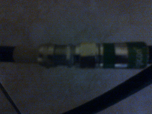

conexion abajo xq me quede corto de cable hasta la tele
Conector en la antena

Y, si encontrás forma de sujetarla algo oblicua y si así mejora la señal, mandale. ¿Eso de la foto de arriba es un empalmador roscado y una ficha a presión?, ¿ no probraste directo al TV ? El cable es medio inmanejable si es grueso, pero a veces pierde bastante en ese tipo de empalmes. Si lo hacés, afiná un poco el cobre del medio raspando con un buscapolos de costado para que no le abra las pinzas al TV.

Si es el roscado y el otro verde es un cable que tenia de cablevision y va conectado al coradir 2400 y la segunda foto es a presion( es el que esta en la antena o sea la parte negra se comprime cuando lo presiona con la pinza si es eso a lo que te referis).
Creo que la prueba de fuego es en la semana cuando aumente el ruido.
Otra cosa, saque el empalme que te adjunte en la foto xq no me llegaba el cable a la tv y lo conecte directo al coradir y subio el 2% mas

Hola, les comento si ven las fotos(antena) que la tengo en la terraza con 35 metros de cable, resulta que llovio y despue que paro al rato se fue la SNR a 28 db en todos los canales que antes los tenia en 20db y pude agarrar otro canal sin tocar nada de la antena parece que es el balun que debo cambiar o no se que paso..
