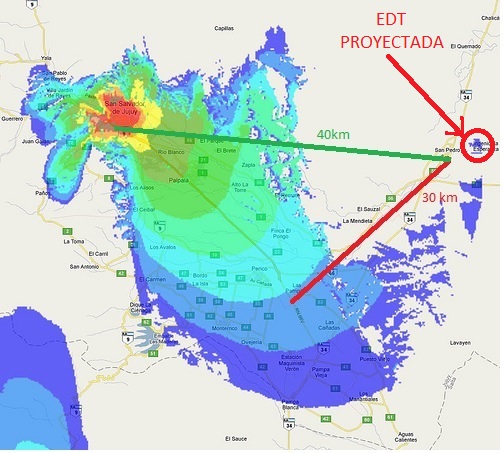

Muy buena info "magosan", exelente tu aporte, creo que sera cuestion de esperar me parece :) , no sabes mas o menos para cuando esta proyectada??, calculo que estara ubica donde llega un poco de señal, en Ing. La Esperanza dejo imagen "EDT PROYECTADA", calculo que de ahi tomaria la señal y la repetirian, teniendo en cuenta las coordenadas que dejaste estaria a 6km de mi casa :) .
Ahora volviendo el tema de canal 7, el unico canal que consegui ver con y sin amplificador, antes con el otro amplificador de 26db pase como 2 semanas pero el pixelamiento era mucho menor que con el ikusi, ya lleva 5 dias y realmente es imposible ver ese canal por lo que se pixela. Eso es lo que no entiendo la señal deberia mejorar, algun consejo para orientación de antena?

mattkpo077 escribió:calculo que estara ubica donde llega un poco de señal, en Ing. La Esperanza dejo imagen "EDT PROYECTADA", calculo que de ahi tomaria la señal y la repetirian, teniendo en cuenta las coordenadas que dejaste estaria a 6km de mi casa :) .
No, cada EDT va con su bajada satelital propia, no hay repetidores ni relevadoras enlazadas, excepto algún Gap Filler por ahí para alguna zona ciega, pero todavía casi no hay Gaps implementados.
mattkpo077 escribió:Ahora volviendo el tema de canal 7, el unico canal que consegui ver con y sin amplificador, antes con el otro amplificador de 26db pase como 2 semanas pero el pixelamiento era mucho menor que con el ikusi, ya lleva 5 dias y realmente es imposible ver ese canal por lo que se pixela. Eso es lo que no entiendo la señal deberia mejorar, algun consejo para orientación de antena?
Y, tantealo, puede ser algo del montaje ó la calidad de los amplis, pero también podría ser nada... ó sea... que justo cambiaron las condiciones de propagación ó algo en la emisora al mismo tiempo que vos cambiabas la instalación -típica causa de no saber para donde agarrar ó desconfiar de algo siendo que está todo bien- :)

Aclaro que estoy trabajando en un área conexa a la campaña de MiTv Digital (los participantes del foro anterior ya sabían), por lo que puedo acceder a alguna info restringida a la oficina en que estoy. Sobre todo, el mapa de distribución territorial del SATVD-T, donde figuran los sitios proyectados para las EDTs de todo el país, con los detalles de instalación.
La EDT de San Pedro (Jujuy), se estima que se darà inicio de obra en este año. A veces tiene que ver con que las autoridades locales se pongan las pilas para gestionar los tràmites. Hay que apurar un poco a los muchachos de MinPlan... :mrgreen:
Respecto a la señal, hay que tener en cuenta las características de la zona. Si hay diferencias de altura en la topografía del terreno, entre el punto de emisión y de recepción, por màs que tengas instalada una antena de alta ganancia, la señal no llega por los fenómenos de propagación. Como bien decía Leonidas, se pueden producir distorsiones por la "Difracción" de las ondas electromagnéticas... Contra eso, no hay nada que se pueda hacer ... :(

UHF35 escribió:Aparte de lo que te dice Leo, efectivamente me tomé la libertad de volver a calcular el área de cobertura que proporcionó ARSAT y por alguna razón que seguramente tendrá que ver con como quedan encausadas las señales a lo largo del valle donde SS de J queda en un extremo alto, la cobertura toma esa forma tan extraña, no obstante, omite totalmente a San Pedro, que se halla fuera de ese corredor. Si vemos con más detenimiento, los ríos siempre corren en valles y entre el río que pasa por San Pedro y el otro en Jujuy hay una zona elevada que seguramente impide la recepción. A simple vista, lo más probable es que estés fuera de toda posible cobertura en dirección a la Ciudad de Jujuy, pero no en el caso del 36 que emite desde una dirección diferente a lo largo del valle y no queda bloqueado. Una cosa es que en medio haya un distancia posible, diferente es que tengas obstaculos como montañas, etc., la propagación es apenas un poco más curva que en línea de visión entre las dos antenas, no hay vuelta con eso.

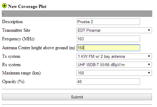

Para 1 KW en -24.17964992 -65.29174805 con 150 metros en 527 MHz ISDBTb a 1248 m., queda:
X otro lado, la conf. de montaje (en el supuesto que hubiera algo de entrada para amplificar) es la segunda. La unidad amplificadora propiamente dicha del booster siempre va junto a la antena... digo bien... JUNTO a la antena. Ni 20 metros ni un metro, la unidad va montada en el barral de la antena -debajo- unida por un chicote de cable -mínimo- y de ahí bajas a la unidad que separa/alimenta. También es un error dejar el rollo de cable sobrante debajo. La línea de transmisión ideal es siempre la más corta posible, y si es de coaxial con más razón.
Consulta. ¿Que parámetros colocaron en el Nautel en la parte de "New Coverage Tools"?
http://www.nautel.com/support/technical ... rage-tool/
Re: Alcance antena logoperidica DX1445
#16
ElMendo escribió:
UHF35 escribió:Para 1 KW en -24.17964992 -65.29174805 con 150 metros en 527 MHz ISDBTb a 1248 m., queda: Imagen
ja ja, tendría que entrar con TÚ cuenta para poder ver ese enlace :mrgreen:
Una vez definido el Tx site, usás la frecuencia P. Ej. de TV-Pública (527 MHz); en el emisor elegís "custom" y ponés 1 KWy -si las tenés- la atenuación de línea de subida y ganancia de antena (en el post de EDT Paraná están esos datos, es de pensar que todas las de la misma categoría sean gemelas); la altura 150 metros ó la que tenga la EDT en cuestión, el receptor UHF ISDBT y lo otro no tocás nada :)
