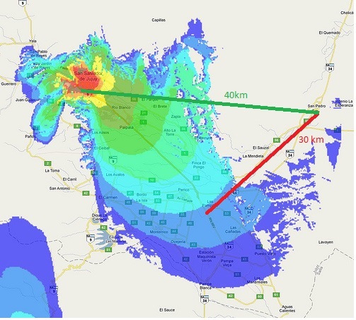

Hola me presento soy Matias de San Pedro de Jujuy, hace mas de un mes con el motivo del mundial eh comprado una antena logoperiodica una dx1445 14 elementos estoy a 40km de la transmisora, el que me la vendio dijo que tenia alcance hasta 50km (adjunto mapa cobertura de mi provincia) que no iba a tener problemas, pero no eh podido agarrar un solo canal de TDA (osea los de alcance nacional, tv publica, encuentro, etc) solo uno de mi provincia que la transmisora se encuentra a 30 km que es canal 7 jujuy canal 36.

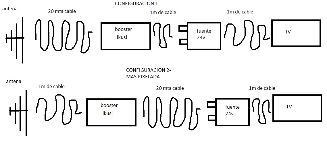

Luego encontre un amplificador de 26db que tenia en casa, lo conecte y nada solo se veia el mismo canal a diferencia que se pixelaba menos, casi nada solo de a ratos, pero la idea era ver los otros canales. Seguido me compre un booster ikusi de 40 db, lo he conectado, y el resultado fue peor que con el amplificador viejo se ve el mismo canal, pero se pixela demasiado, se vuelve molesto poder ver el canal 7. Ademas eh probado dos diferentes formas de conectar el booster con resultados diferentes les adjunto un diagrama con las configuraciones.

Con esa antena no deberías tener problemas, pero ahí cometiste varios errores, sobre todo con emplear amplificadores. Pero vayamos por partes. Acá lo evidente es que por algún motivo no llega suficiente señal a la antena, o lo que es peor, quizás no llegue, porque según el mapa que posteás, cobertura de la TDA en tu zona no hay.
Primero esto, asegurarse de que hay cobertura de señal en tu zona,, porque por más ganancia de antena que tengás, si no hay señal que llegue, nada se puede hacer. Simplemente no se puede recibir algo que no llega.
Segundo, para usar amplificadores de antena (pre o Boosters) lo mismo hay que asegurarse de que llegue señal a la antena y que la misma supere una determinada nivel de señal para lograr una relación S/R adecuada. Si no llega nada a la antena, un amplificador no sirve de nada ya que no hay nada que amplificar. Por eso no pudiste captar ningún canal de la tda y sólo pudiste recibir el 36 de Jujuy.

Aparte de lo que te dice Leo, efectivamente me tomé la libertad de volver a calcular el área de cobertura que proporcionó ARSAT y por alguna razón que seguramente tendrá que ver con como quedan encausadas las señales a lo largo del valle donde SS de J queda en un extremo alto, la cobertura toma esa forma tan extraña, no obstante, omite totalmente a San Pedro, que se halla fuera de ese corredor. Si vemos con más detenimiento, los ríos siempre corren en valles y entre el río que pasa por San Pedro y el otro en Jujuy hay una zona elevada que seguramente impide la recepción. A simple vista, lo más probable es que estés fuera de toda posible cobertura en dirección a la Ciudad de Jujuy, pero no en el caso del 36 que emite desde una dirección diferente a lo largo del valle y no queda bloqueado. Una cosa es que en medio haya un distancia posible, diferente es que tengas obstaculos como montañas, etc., la propagación es apenas un poco más curva que en línea de visión entre las dos antenas, no hay vuelta con eso.
Para 1 KW en -24.17964992 -65.29174805 con 150 metros en 527 MHz ISDBTb a 1248 m., queda:
X otro lado, la conf. de montaje (en el supuesto que hubiera algo de entrada para amplificar) es la segunda. La unidad amplificadora propiamente dicha del booster siempre va junto a la antena... digo bien... JUNTO a la antena. Ni 20 metros ni un metro, la unidad va montada en el barral de la antena -debajo- unida por un chicote de cable -mínimo- y de ahí bajas a la unidad que separa/alimenta. También es un error dejar el rollo de cable sobrante debajo. La línea de transmisión ideal es siempre la más corta posible, y si es de coaxial con más razón.

Segundo por lo que entendi, de las explicaciones surgieron las siguientes dudas: teniendo en cuenta el mapa de alcance que puso UHF35, entiendo que no llega señal, y que ni con la mejor antena lograria alcanzar el resto de los canales, es asi? otra: es porque en vez de mejorar la calidad del canal 7 de jujuy con el booster ikusi, se sigue pixelando la imagen como si no estubiera?. El booster trae un atenuador que la verdad no entendi como funciona, por mas que lo gire todo seguia igual solo cuando llegaba a uno de los extremos como que se cortaba del todo la transmicion, es como si apagara el booster. Gracias por las respuestas tan rapidas saludos...
Creemos que por la orografía del terreno no te llega señal, básicamente la montaña es un obstáculo para la llegada de la misma, e insalvable encima, más tratándose de UHF. Podés intentar algo aprovechándote del fenómeno de la difracción, que es cuando una señal choca con un obstáculo y el borde superior del mismo desvía ligeramente a tierra parte de ella, para esto tenés que apuntar la antena hacia la parte superior del cerro que hace de obstáculo y ver si recibís algo de señal, no te garantizo nada, porque la señal emitida por difracción suele ser débil, pero a lo mejor lográs algo...

Según el mapa territorial, en San Pedro de Jujuy no hay señal actualmente. Hay que tener en cuenta las características de la zona... De todos modos, està proyectada una EDT en la localidad:
