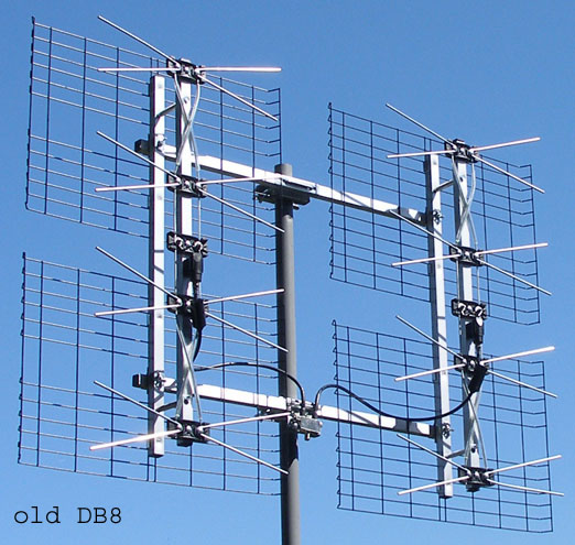

Y si probas armando una especie de array con dos parrillas iguales? Fijate en internet que hay fotos incluso de alguien que acá en Buenos Aires las fabrica con tres parrillas para tomar todo en Capital Federal.

Ponele una cosa asi pero orientadas a 45º o 60º dependiendo lo que necesites.
La que yo recordaba es esta, pero tranquilamente la podes armar vos buscando esquemas en internet.

Ojo que para que ese array funcione al 100% tienen que apuntar al mismo lado sino se desfasan las señales, a veces tanto que hasta se llegan a cancelar canales totalmente.
Y mezclandolas? O sea, no conectadas una a otra sino hasta un mezclador? Creo la de la foto esta hecha asi porque permite girar hacia distintos puntos de emisión. Si no la otra que le queda es la que le dijeron mas arriba, panel plano y booster.

CarlosVs escribió: ↑10 Ago 2017, 12:52 Y mezclandolas? O sea, no conectadas una a otra sino hasta un mezclador? Creo la de la foto esta hecha asi porque permite girar hacia distintos puntos de emisión. Si no la otra que le queda es la que le dijeron mas arriba, panel plano y booster.
Si se puede mezcladas con un sumador mezclador UHF-UHF (Activo) que no existe aún en el mercado después de tantos años, el problema es conseguirlos y el precio.
Se podrán girar todo lo que quieras esas array pero recordá que cuando lleguen a 180° se están anulando totalmente, mutuamente y muchas veces antes de llegar a ese ángulo por los rebotes de señal.
