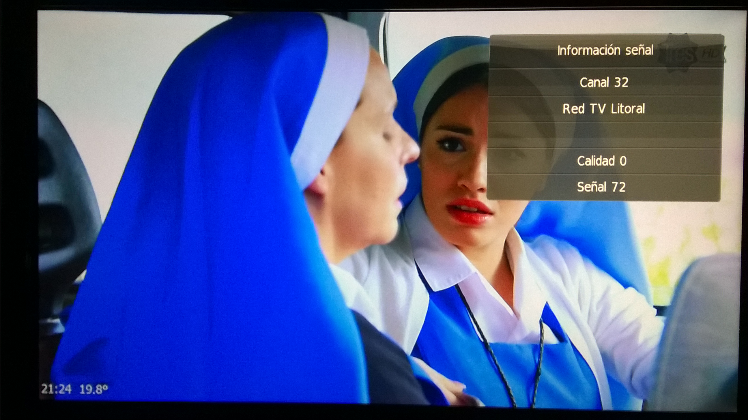

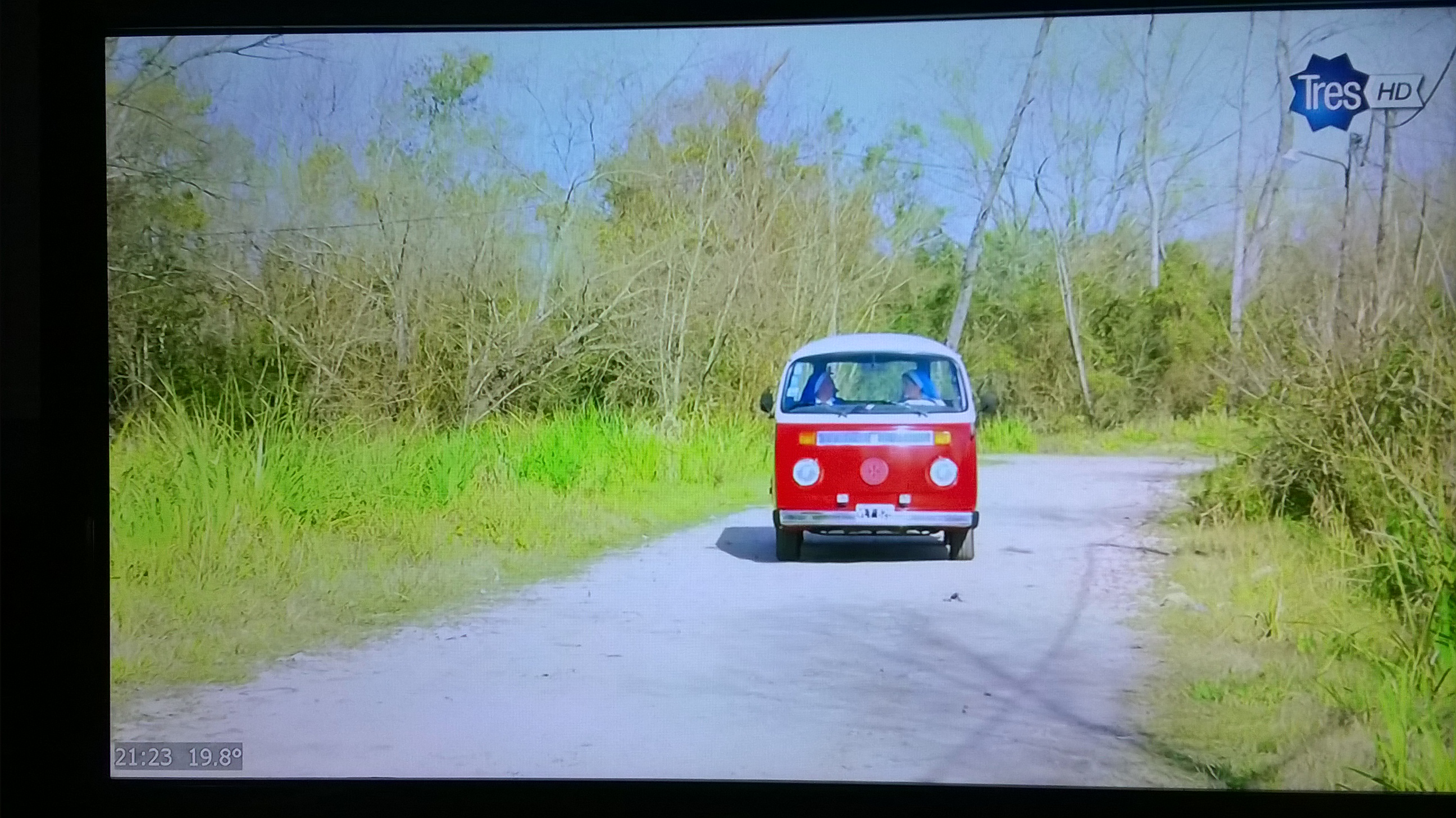

Les comento, desde Diamante (ER) tengo el mismo problema con el MUX 25, se ve que mi antena estaba tomando señal desde la EDT de Santo Tomé. Hace unos días la giré la antena levemente hacia el Noroeste, con lo que "supuestamente" estaría recibiendo señal de la EDT Paraná, recibo señal al 96% pero muy baja calidad lo máximo que marca es al 32%, con un pixelado constante.
Por las noches los MUXes 22 al 25 pantalla Negra, Señal al 100% Calidad 0%, pero encuentro el MUX 32 de Televisión Litoral Canal 3 de Rosario.

Si recibís canal 3 (32 UHF), deberías también recibir canal 5 (38 UHF) porque ambos comparten antena.
si no me equivoco está en Av. Peron al 8200 - Rosario
Aunque aveces también lo agarro a canal 3, pero son fenómenos ailados. :D
Si ese es otro tema NO se lo que esta pasando a la Noche Se viene abajo el Nivel de captación de la señal. es como si bajarían la Potencia de transmisión. hasta la Tv publica con pixeles :? :? :? :? . Mux 25 Off - Mux 22 on off :?

Si, encuentra en el MUX 32 las dos señales la HD y la Móvil, también en el MUX 38 las tres señales del 5 HD, SD y Móvil, pero el 5 a pantalla negra y te tira el mensaje "Sin Servicio".
Tenía el dato de que compartían antena. Entiendo que son fenómenos atípicos, pero es una opción ya que por estos lares ni miras de agregar señales...
