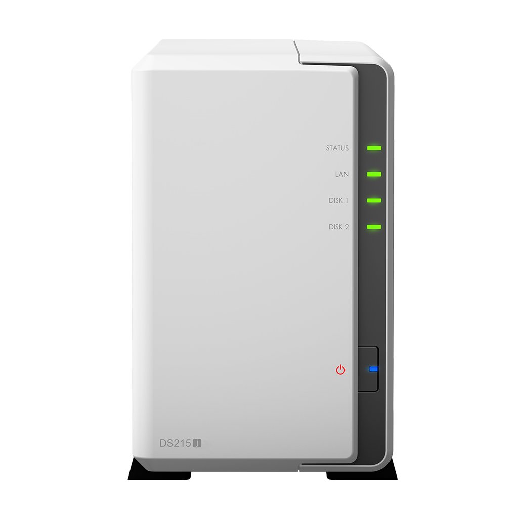

3.Servidor NAS (Network Attached Storage, almacenamiento en red). Un NAS es un dispositivo con uno o más discos duros conectados por cable de red, normalmente de tipo Ethernet. Tiene muchas aplicaciones, como guardar copias de seguridad de todos los equipos de casa. Lógicamente, un NAS también permite compartir los archivos que contiene por red local y con la app adecuada, podrás enviarlos también a Chromecast. Por cierto, Plex dispone también de una versión de servidor que puede instalarse en muchos dispositivos NAS de varias marcas.
Synology DiskStation DS215j, el NAS más vendido en Amazon.es en la categoría Almacenamiento conectado en red externo. No incluye discos duros.
