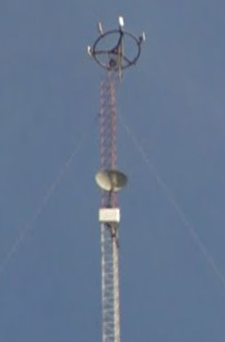

Si podés hacer otra toma para ver mejor el soporte de LNB te agradecería, pero a primera vista parece de un enlace Wi-Fi punto a punto, creo que es la misma que esta:
Se las conoce en la jerga como canopys pero técnicamente son antenas elipsoidales, las hay para TV satelital con multifeed, como para enlaces punto a punto (acá se las denomina canopys).
Hay que ver si sirve para TV Satelital, ya que por la forma el diagrama directivo y la relación f/D pueden ser distintos.

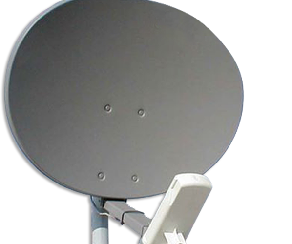

Acá te paso:
Re: Consulta Antena
Ah, parece entonces una antena VSAT. Puede andar. Fijate si encontrás la otra pieza superior que aprieta el LNB.
