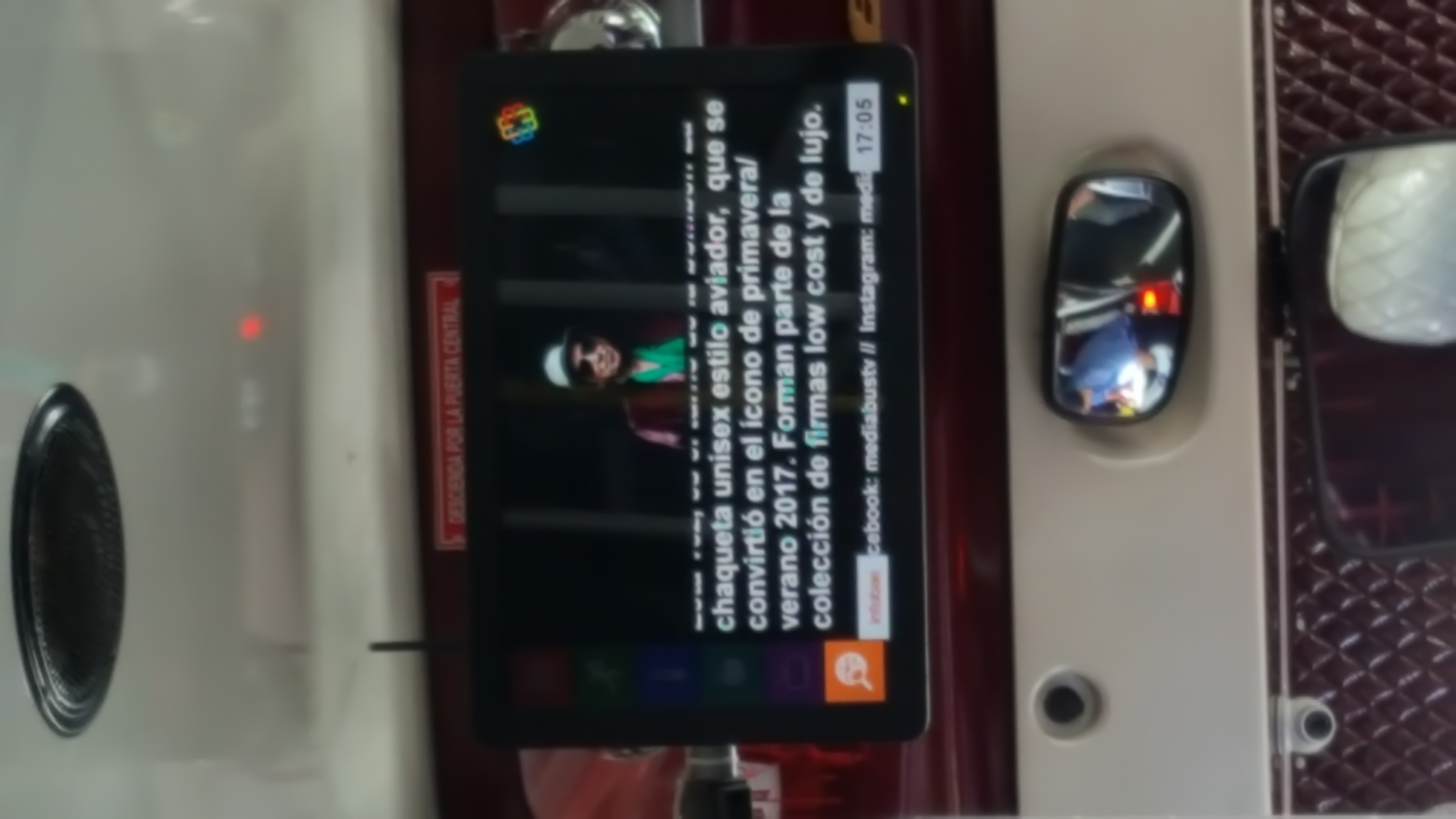

es una señal que se transmite en los colectivos ( en mi caso el 105), pero no se en que frecuencia y canal
Tampoco sé si va acá.

Siquiera es un canal en sí, no es televisión digital si no tiene audio.
Así que menos un canal de TDT.
Info: https://www.dateas.com/es/bora/2015/05/ ... srl-862222
http://www.mediabustv.com/assets/mediakit2016.pdf
Son grabaciones publicitarias y noticias que las van actualizando.

Es como SubTV. Un canal de circuito cerrado.

En el caso de SubTV están dentro de las estaciones del metro, ahi es posible hacer un cctv. Pero si es un caso similar ¿Cómo lo hacen para transmitir en vivo a un colectivo en movimiento?

Puede que sea como esto:

Para mi, basado en que lo veo en la linea 113 y jamas se corta, usan la red 4G. La cantidad de datos que necesitan para esa emisión es muy baja.

En mi trabajo estoy implementando un sistema de carteleria digital llamado Xibo (http://xibo.org.uk/) para simular un canal de TV interno y me imagino que MediaBusTV es un sistema similar.
El funcionamiento es un software cliente instalado en una PC y el software en un servidor.
No se realiza streaming continuo, por lo que no es necesario una conexión continua, sino que cuando se agregan nuevos contenidos en el servidor, el cliente chequea cada algunos minutos si hay algo nuevo, lo descarga y lo muestra en la pantalla.
MediaBusTV quizas use 4G para sincronizar contenidos.
