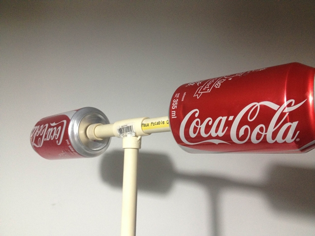

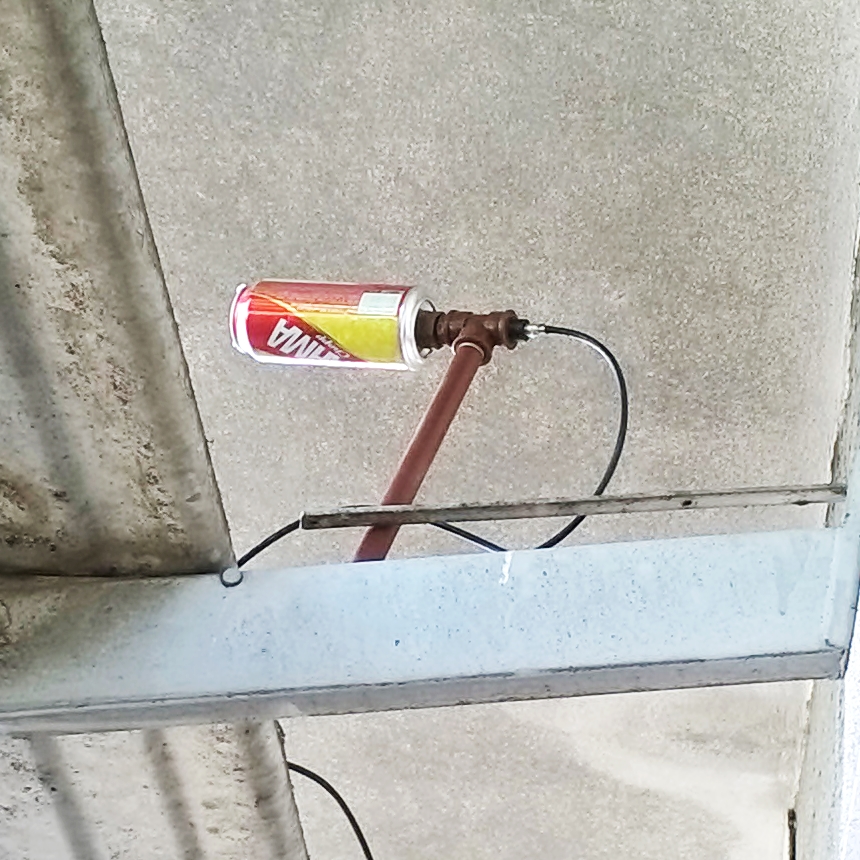

Hola. ¿Como están? Ayer pase por la puerta de la ferretería del barrio y vi este "aditamento" sobre el techo de chapa. Ya las había visto por internet pero nunca vi una funcionando, así que esta mañana cuando pase y viendo que estaba abierta la ferretería me pare a hablar con el ferretero para saber si tenia TDA, pero no. Solo la usa para recepción analógica en un CRT convencional de 20" (por lo que le aconseje conseguir un sintonizador externo de TDA).
Sinceramente me sorprendió la capacidad (al menos en VHF analógico) de recepción de este "cachivache", ya que sintonizaba los canales 2, 4 (La Matanza), 7, 9, 11, y 13. Todos con audio excelente y buena imagen en colores (salvo el 9, que se veía "lluvioso"). La "antena" como se ve en la foto esta bastante escondida (va a subirla al techo próximamente) y "apunta" con la lata hacia Cañuelas, no hacia Capital Federal.
Comparando, ya que intente captar en un momento de aburrimiento VHF analógico con una Riball Color Triax-4D (Db4 panel plano) y con la Amelco ALPU 14-45 de mi firma, y no hay comparación, la "chupintena" les pinta la cara a las dos antes mencionadas.
Me dieron muchas ganas de hacerme una solo para probar que puede lograr a buena altura y en UHF digital. Materiales tengo, solo es necesario un balun, dos trozos de cable cortos, una lata de aluminio (incluso vi algunas hechas con la lata de leche condensada o leche en polvo),un tornillo, un poco de papel aluminio, un tramo de caño de PVC en 3/4, una T en 3/4, y dos "tapitas" para cerrar el caño.
Espero a alguien mas le resulte practica la idea y se anime a hacerlo (se que hay varios muchachos en el foro que son de poner manos a la obra).

Hola, consulta:
Tengo casi todos los elementos para hacer la "antena" peeeero, me surgio una duda:
Yo quiero reemplazar el papel de aluminio que va en el interior del tubo de PVC por otra lata (en este caso un desodorante), y de esta manera formar una "T" como la de la foto.
Ahora, tengo entendido que un dipolo simple tiene una impedencia de 75 Ohms, mientras que un dipolo doblado como en una Yagi tiene 300 Omhs. Este "dipolo" que formaria con las latas/desodorantes se asemejaría mas al dipolo simple, entonces: ¿ES NECESARIO UTILIZAR UN BALUN? ¿O SE PODRIA OBVIAR Y CONECTAR DIRECTAMENTE EL CABLE COAXIAL (LA MALLA TRENZADA A UN LADO Y EL FILAMENTO DE COBRE AL OTRO? Gracias.
