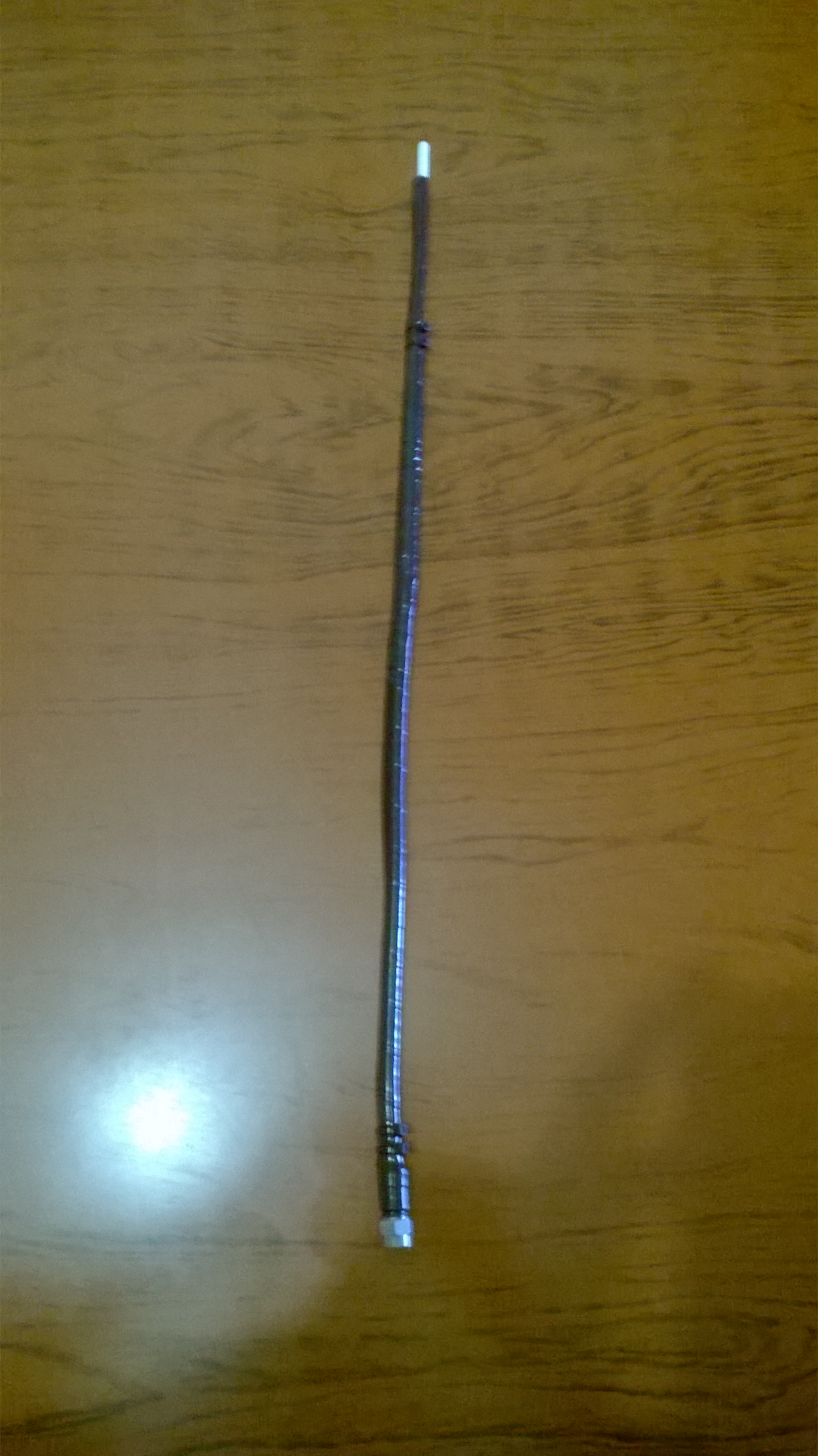

A pesar de no tener todavía la antena en la terraza, le pedí prestado el Newtronic a mi suegro!
Pelé un cable coaxil, hice el vivo un palito vertical, y la malla de masa la puse en contacto con el marco de la ventana metálica.
Je, hace mucho que requiere pintura el marco, pero hoy sirvieron esas partes con la pintura saltada. :)
Recuerden que doy a un contra frente.
Y de alguna manera, el mayor hueco que tengo hacia el pulmón de la manzana, "apunto" hacia el norte de la Capital.
El sintonizador agarró el MUX 22 al 44%, muy pixelado y se interrumpe fácil.
El MUX 23, 24, 25 y 27 los agarró al 46%, y se ven los canales.
Los de alta definición, se ve muy bien!
Asumo que como le estaría "dando la espalda" al MOP y al Alas, es por eso que no agarro los canales tradicionales.
Estoy contento por hacer la primera prueba, y espero me vaya mejor con la antena exterior e la terraza!

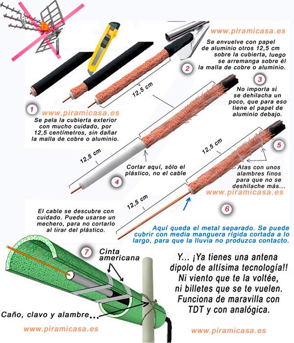

Me alegro mucho che.
Fijate haciendo algo asi como lo de la foto (con el cable solo, eso de ponerlo adentro de un caño no hace falta para probar. Que la malla no toque la ventana, no hace falta que haga tierra.
Mas a tu favor, el newtronic es muy "sordo", no es sencible a las señales y necesita mucha señal para tomar imagen.
Mi primer antena fue una cable pelado y fijate a que distancia estoy en mi firma y tomaba TODOS los canales.
Hacete esto:
No hace falta que peles la puntita del dielectrico blanco, deja todo el cobre cubierto por ese "plastico" blanco. Pela 13 cm y cuando tenes la antena hecha cortas los 5mm que sobran de malla y de cobre.
Y esta fue mi primer antena:
