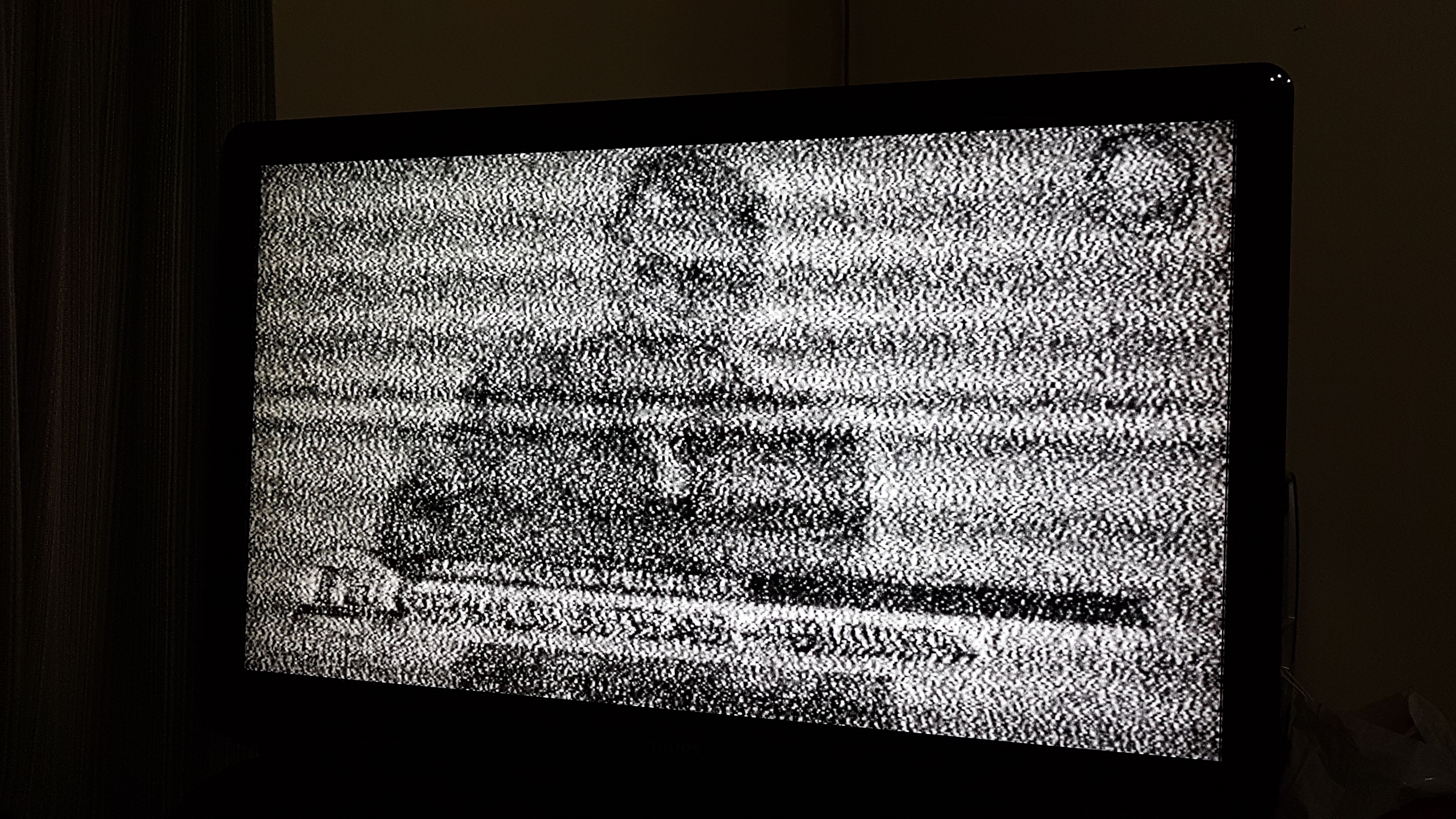

Buenos días,
Estoy teniendo problemas para tomar la señal analógica de canal 8 y 10 en San Miguel de Tucumán, con TDA anda bien, será la antena One for all?
Desde ya muchas gracias.
Saludos!

¿A cuanta distancia estás de las emisoras? ¿Alguna vez recibiste analógoco (seguramente algo "sucio") pero más o menos bien con esa antena?
Esa antena es UHF; 8/10 son VHF, partiendo de esta base esa antena no sirve para los analógicos, a menos que estés en el sector cercano a las emisoras y además estas carguen x lo menos 5KW o más, y aún así se verá con poca definición, con algún graneo fino, "sucio."

Gracias por tu respuesta, es la 1era vez que pruebo con señales analógicas, estaré a uno 10km de las antenas emisoras, cruzando un centro muy congestionado de señales y edificios, que antena me recomendas comprar?
Desde ya muchas gracias por tu respuesta.

Para esa distancia puede ser cualquier antena VHF, en realidad no importa tanto la factura que tenga (mientras no se rompa de verla), como sí que tenga las dimensiones de apertura para las frecuencias que necesitás. La antena para VHF superior (7 al 13) es mucho más grande que la usada en TDT.
Realmente, tratándose de canales locales, hasta con una antena de avispa interior (abajo), no deberías de tener problemas y debería desempeñarse mejor que esa UHF puesta afuera. Al cerrar la onda y estrechar el lóbulo desde donde recibe, la UHF resta fueza a la poca señal VHF que pueda impactarla, y aparte se hace muy propensa a recibir ruidos en esas bandas para las cuales no tiene rendimiento alguno.
El principal problema es que las antenas VHF están en retirada. La verdad, recomendarte algo medio "súper" y que de todos modos no lo consigas por allá, es complicado. Por necesidad de desempeño, precio y "cercanía" (Córdoba), yo diría que con una de estas ya está >>
https://articulo.mercadolibre.com.ar/ML ... 8-elem-_JM
Que si no hay apagón analógico antes de que la antena tenga algún problema, (oxidación de tornillos, algún puente partido, etc.), lo improvisas con piezas de cualquiera de las otras antenas que se consiguen. Meterte en algo más caro a esta altura de la digitalizción... medio que no le veo sentido. Incluso podrías conseguir cualquier antena usada. Lo importante es que sea VHF. VHF banda baja (2 al 7) también te sirve porque en segunda armónica recibe la alta, pero son todavía más grandes.
Igual, a mí se me hace bastante extraño que, en dos emisoras analógicas locales importantes, necesites algo más que una antenita interior para recibir a 10 Km.
