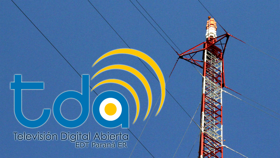

SATVD EDT Paraná (ER)
Dirección: Av. Ejercito Argentino y prolongación de El Paracao, Comando de la Segunda Brigada Blindada "Justo José de Urquiza" de Paraná. Antiguo emplazamiento: acceso Av. Ejercito Argentino alt. M. del Barco Centenera y Gral. Espejo.
Sitio Nº: 102
Tipo Red: RFU 1
Nodo Red: 101
Tipo EDT: A
Categoría: I (uno) dentro de la calificación del SATVD ('H' en la categorización AFSCA de emisoras de TDT comunitarias/privadas)
Provincia: Entre Ríos
Localidad: Paraná
Coordenadas: 31° 45' 35.20" S 60° 32' 14.68" O (Dec. -31,760338 S -60,537114 O)
Cota Terreno (msnm): 71
Altura de Antena por sobre la Cota: 150,75 m
Tipo de Estructura de Soporte de Antenas: Arriostrada c/ CASTILLETE_153m
Balizado: Blinkers (rojos) superior e intermedio (~ 80 m), de intermitencia permanente + Balizas fijas (rojas), a medio mástil y previa al inicio de la lanza de paneles (~135 m.) Antes: balizado rojo fijo e intermitente (Blanco) en la punta con secuencia de 2 encendidos por cada 3 apagados (abandonado hacia junio de 2014.)
Transmisores y Combinador: 4 (UHF, cantidad máxima soportada)
Línea de Transmisión 4" Air-Dielectric Coaxial Cable HCA400-50J (Ex HCA318-50J)
Atenuación Específica Línea: 0.88 dB/100m
Longitud línea: 153 m.
Atenuación Máx. Sistema Alimentación (cableado de subida): 3.79 dB
Configuración: 1204O032UHFi (Omnidireccional)
Polarización: Lineal Inclinada Derecha (80% H y 20% V)
Acimut en Dirección de Máxima Radiación: 0°
Inclinación Descendente de Haz (Down Tilt): 1°
Relleno del Primer Nulo (Null Fill): 15 %
Ganancia Máx. Comp. Horiz. (SIN Pérdidas): 11.5 dBd
Potencia Nominal de Salida: 1 kW
Pérdida de Inserción del Combinador: 1.21 dB
Potencia Irradiada Aparente Máxima: 36.74 dBW
Estado: OPERATIVA

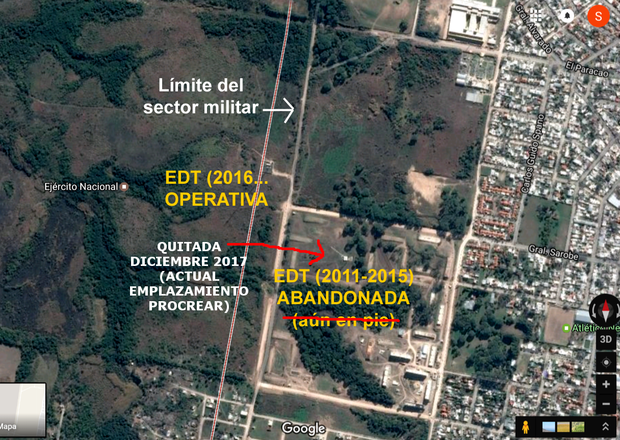

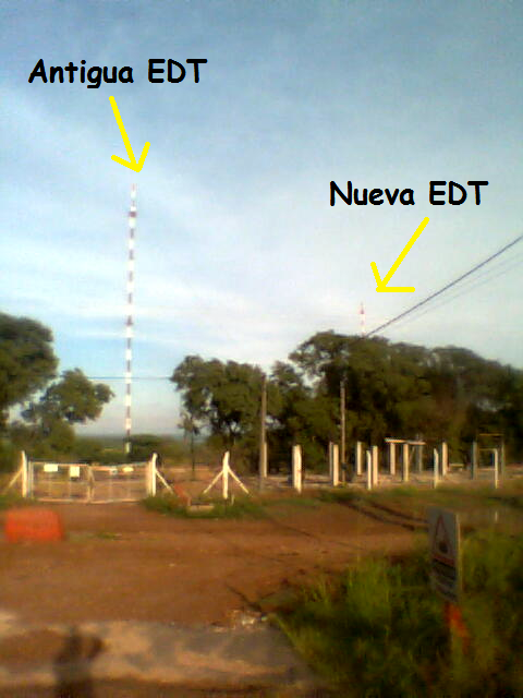

Atención, con el nuevo emplazamiento de emisión, la orientación de antenas desde la zona este de la ciudad, varió aproximandamente unos 30 grados hacia el nor-oeste. Nueva emisora operativa desde abril de 2016.

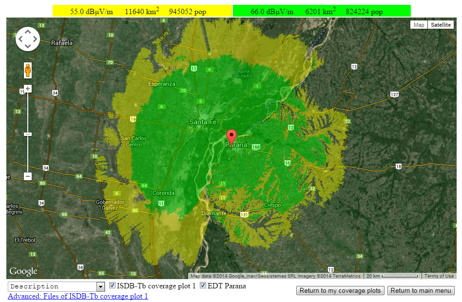

Cobertura (oficial TDA, original// en mayúsculas :roll: ) COLONIA AVELLANEDA, ENRIQUE BERDUC, ALDEA BRASILERA, ALDEA PROTESTANTE, ALDEA SALTO, ALDEA SAN FRANCISCO, ALDEA SPATZENKUTTER, CAMPO RIQUELME, CARRIZAL, COLONIA ENSAYO, COLONIA PALMAR, COSTA GRANDE, COSTA GRANDE DOLL, DIAMANTE, DOCTOR GARCIA, EJIDO DIAMANTE, ESCUELA ALBERDI, ESTABLECIMIENTO EL CARMEN, ESTABLECIMIENTO LA ESPERANZA, ESTABLECIMIENTO LAS MARGARITAS, GENERAL ALVEAR, KILOMETRO 43, LAS CUEVAS, LOS BURGOS (APEADERO FCGU), PAJA BRAVA, PUENTE DE LAS PENCAS, PUENTE DEL DOLL, PUERTO DIAMANTE, PUERTO LAS CUEVAS, RACEDO, SAN FRANCISCO, STROBEL, VALLE MARIA, COLONIA GRAPSCHENTAL, ESTACION GENERAL RACEDO, ALDEA SAN MIGUEL, ALDEA CHALECO, ALDEA CUESTA, ALDEA EIGENFELD, ALDEA MARIA LUISA, ALDEA MEROU, ALDEA SAN JOSE, ALDEA SAN RAFAEL, ALDEA SANTA ROSA, AVENIDA EJERCITO PARANA, BAJADA GRANDE, BOCA DEL TIGRE (APEADERO FCGU), CAMINO A DIAMANTE KM 1 1/2, COLONIA MARIA LUISA, COLONIA NUEVA, COLONIA REFFINO, CORRALES NUEVOS, CRESPO NORTE, DISTRITO ESPINILLO, DISTRITO TALA, ESPINILLO, ESTABLECIMIENTO EL CIMARRON, ESTABLECIMIENTO EL TALA, GENERAL RACEDO, KILOMETRO 147, KILOMETRO 28, KILOMETRO 45 (FCGU), LA BALZA, LA PICADA, LA PICADA NORTE, ORO VERDE, PARACAO, PASO DE LA ARENA, PASO DE LAS PIEDRAS, PRESIDENTE AVELLANEDA, PUENTE CARMONA, PUERTO CURTIEMBRE, PUERTO VIEJO, QUINTAS AL SUD, RAMON A PARERA, RUTA 138 KM 1 1/2, SAN BENITO, SAN MARTIN, SAUCE MONTRULL, SAUCE PINTO, TEZANOS PINTO, TIRO FEDERAL, VILLA FONTANA, VILLA GOB LUIS ETCHEVEHERE, VILLA SARMIENTO VILLA URANGA, VILLA URQUIZA, CENTRO COMUNITARIO COLONIA NUEVA, COLONIA CRESPO, CRESPO, ARROYO JACINTO, ISLA EL PILLO, LOS GANSOS, MOLINO DOLL, PAJONAL, PUERTO LOPEZ, RINCON DEL DOLL, SANTA FE, SANTO TOMÉ, LA GUARDIA; SAN JOSE DEL RINCÓN, RECREO, SAUCE VIEJO; MONTE VERA, ESPERANZA, FRANCK, SANTA ROSA DE CALCHINES, LAGUNA PAIVA.
(Cálculo de Cobertura gentileza de Nautel Broadcast, CA)

El nivel de señal UHF a media y larga distancia (entendiendo "media distancia" como unos 50 Km., no mucho más) se ve afectado por las condiciones atmosféricas. Durante la noche y en noches particularmente humedas/frías, el nivel de señal le caía a muchos usuarios que están en el límite de la intensidad apta para el servicio. Pasaba en localidades de la Prov. de Buenos Aires, a un usuario de Crespo, y creería que en Diamante puede que pase también.
Si te fijás en el plano de cobertura, la Ciudad está comprendida al borde del área, de tal forma que una pequeña variación en las coondiciones podría hacer que la señal no sea suficiente para brindar servicio. A diferencia de la TV analógica común, donde una baja señal de entrada solo reprecutía en hacer caer proporcionalmente la calidad de audio/imágen, en TDT, si el nivel cae, primero aparecen los pixelados en la imágen y entrecortes, pero cuando el nivel es tan bajo que cae por debajo del umbral mínimo de señal que le permite al receptor reconstruir audio y video a partir de los datos digitales emitidos, el corte es total y aparece la pantalla negra con apenas una lectura de potencia mínima ó el "sin señal."
