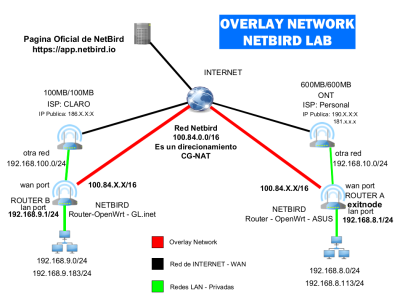

Como hicimos con TAILSCALE, NEBULA y ZEROTIER, aqui en este tutorial haremos exactamente lo mismo. La particularidad de esta overlay network que funciona con Wireguard y ya sabemos de la excelente respuesta y performance de este tipo de tecnología de VPN. Básicamente instalaremos el software en diferentes routers los cuales serán los peers, en resumidas cuentas se establecera entre ellos una peer to peer connection para que ambas redes se puedan comunicar entre si. Los equipos utilizados a configurar serán de la marca Gl.inet y ASUS, ambos con el firmware
