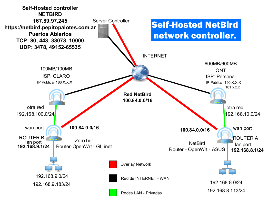

NetBird es open-source y puede ser alojado o self-host en tus propios servers. En este caso lo instalaremos en linux en la distribucion de Ubuntu. Lo instalaremos en un container con Docker. Es un tutorial o laboratorio interesante por que nosotros administramos toda nuestra infraestrucutra. Recomiendo ver el siguiente video donde configuramos la conexion entre redes remotas con @netbirdio

LABORATORIO
