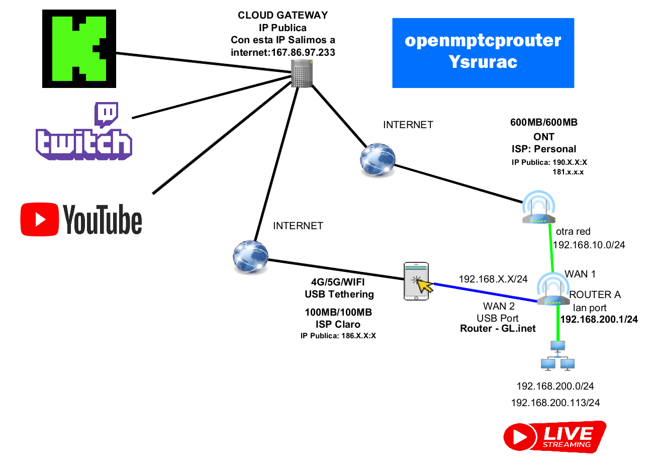

En el siguiente vídeo estaremos instalado este firmware modificado de OpenWrt en un router físico. Este tipo de laboratorio y de testing nos permite las ventajas de tener este tipo de configuración que nos garantiza una buena entrada y salida a internet, lo que nos ayuda a evitar cualquier tipo de corte. Simplemente sirve para agregar realmente múltiples conexiones de Internet. Recomiendo mirar los vídeos que señalo en el tutorial para poder comprender. Ideal para contextos de transmisión de Streaming y cualquier otro tipo de transmisión de datos que asi lo requiera
Los routers donde yo recomiendo hacer un setup de este firmware son los siguientes:
Brume 2 GL-MT2500 GL-MT2500A
Flint 2 GL-MT6000
La imagen se puede instalar en x86, x86_64 con UEFI, Raspberry PI 2B/3B/3B+/4B, Linksys WRT3200ACM/WRT32X, Teltonika RUTX12, NanoPi, Banana PI BPI-R2, Gl.inet, Promox, NetGear, QNAP, SHDSL, Ant Router ZBT, Starbox CM520-79F, Ubiquiti Edgerouter, Virtual Machine con Virtual box y VMWARE.
Las caracteristicas fundamentales son:
Aggregation : Unir (Bonding) conexiones para agregar realmente el ancho de banda de hasta 8 conexiones a Internet con diferentes características (Fibra, ADSL, VDSL, 4G, 5G, Satelital StarLink, HFC entre otros).
Failover: Siempre activo con conexión y conmutación por error del servidor
Security: Todos los datos entre el enrutador y la parte del servidor están encriptados de manera predeterminada y pueden ofuscarse.
Un servidor VPS con Debian 9/10/11/12 es requerido
