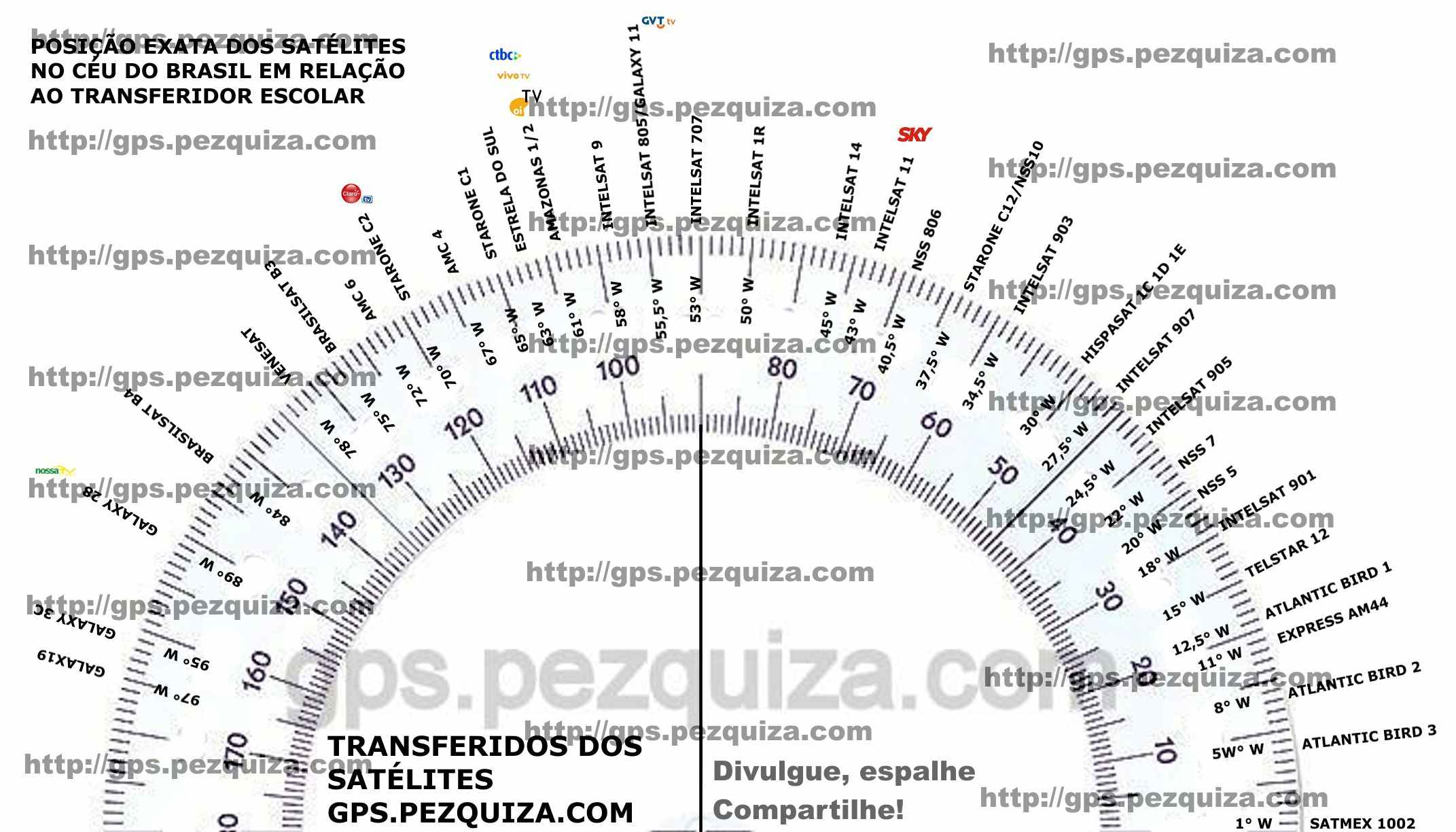

Si te sirve, imprimilo
cómo usarlo
http://gps.pezquiza.com/satelite/faca-u ... 5-minutos/
http://gps.pezquiza.com/wp-content/uploads/2012/04/Tranferidor-Pezquiza-dos-Satelites.jpg

pero ese transportador en que parte sirve? aca lo dudo, yo no tengo el 53w en el norte real, ojo al piojo, eso es para alguna ciudad de Brasil

NXT escribió:pero ese transportador en que parte sirve? aca lo dudo, yo no tengo el 53w en el norte real, ojo al piojo, eso es para alguna ciudad de Brasil

Evidentemente, es para cualquier localidad, es un inclinómetro en verdad, y éste mide elevaciones, es para eso. Creo que la imagen grande que puso Jason no tiene nada que ver con el link de la nota, aunque es el mismo sitio, en el primer caso muestran cómo usar un transportador como medidor aproximado de posición orbital, y en el link el mismo transportador lo usan adaptado con un péndulo como inclinómetro.
Por las fotos es el mismo dispositivo que describía Saber Electrónica, aunque en ese momento ni me avivé de que era un simple transportador :P .

yo por ejemplo en Córdoba (LONG 064.17W) tengo el 63w como mas cercano al norte real, te lo afirmo porque tengo y renegue con la motorizada con algunos datos que eran incorrectos de sitios web, el transportador te sirve pero partiendo desde que posicion geografica estes tendras X satelite en cada ubicacion (manteniendo el norte real en el centro a 90º del transportador)

Claro, lo que pasa es que se mezclaron dos conceptos distintos, en el primer caso, ese transportador (así marcado) vendría a ser como un medidor de azimuth pero sólo sirve para ese lugar de Brasil, puesto que el arco de la órbita de Clarke varía según la latitud y longitud, entonces, ese transportador acá no sirve, va a dar datos erróneos.
Pero lo que muestra el link de la nota es otra cosa distinta y hecha con el mismo implemente, es un inclinómetro de péndulo, y como todo inclinómetro su funcionamiento no depende de las coordenadas geográficas del lugar.
