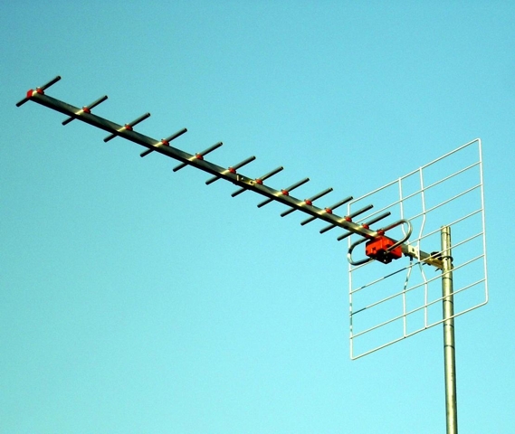

Claramente, esta es una excelente antena, el fabricante es amelco:
http://www.amelcoantenas.com.ar/
Raydem
Re: Que opinan de la antena One for all - SV 9351
Mensaje por Raydem »
No están entregando ese modelo (DX-14r), la supero en precio/prestaciones la logarítmica de 14 elementos...
La ultima versión que salio fue la DX-14R V3.0 que tiene el reflector en hierro pintado en epoxi y tiene una unión en el medio, porque la primera (que era un fierro) era muy difícil de transportar, embalar y enviar, con la unión del medio y la parrilla de hierro se hizo mas pesada y el soporte que traía quedaba debilitado (V2.0), se reformo cambiándole el soporte y un fácil armado colocando la parrilla por detrás del soporte y la horquilla de amarre al caño en 1/4 (mas robusta) pero con esos cambios y la unión central perdió algo de performance lamentablemente, por otro lado seguía siendo mas costosa que la Logo y no rendía tanto como esta.
La versión de la foto posteada anteriormente es la V1.3
Imagen de la 14r V2.0
