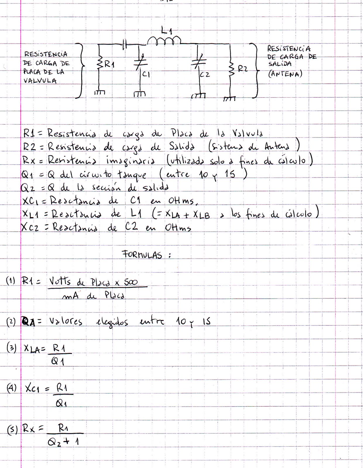

Calculo simplificado de tanque de Salida Tipo "PI" para Amplificadores Clase C.
Para aquellos que no están conformes en repetir y "calcar" un circuito Transmisor y desean calcular su tanque de salida "PI", en función de las tensiones y corrientes de que dispone, ofresco un cálculo "simplificado" para tal efecto, no obstante la existencia de algunos programas y monogramas en que el trabajo se simplifica (pero el Conocimiento no prospera). Las Formulas son sencillas y con una calculadora evitamos el tedio por los números y las matemáticas.
(Haga Clic sobre la foto para agrandar imagen).
[imageredimen]http://3.bp.blogspot.com/_tN7GiGTkw4Y/S ... nque+1.jpg[/imageredimen]
[imageredimen]http://4.bp.blogspot.com/_tN7GiGTkw4Y/S ... nque+5.jpg[/imageredimen]
[imageredimen]http://4.bp.blogspot.com/_tN7GiGTkw4Y/S ... nque+3.jpg[/imageredimen]
[imageredimen]http://2.bp.blogspot.com/_tN7GiGTkw4Y/S ... nque+4.jpg[/imageredimen]
http://xq2dwo.blogspot.com.ar/p/red-pi.html
